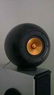

Jeg er lige blevet færdig med et sæt Alpair i et basrefleks kuglekabinet.
De spiller rigtig fedt og mangler bestemt ikke bas!

Jeg er lige blevet færdig med et sæt Alpair 10,2 i et basrefleks kuglekabinet Ø=28cm.
De spiller rigtig fedt og mangler bestemt ikke bas. Syntes måske ikke de er helt så luftige i toppen
som mine 3" Fostex. Dog hjælper det når rørslæden spændes for. De har kun spillet ca 50 timer og
det er som om de åbner sig stille og roligt op Tror at det vil
gå yderligt ud over toppen, at gå op i Alpair 12. Syntes iøvrigt de er lidt tunge at drive. Til udskæring
