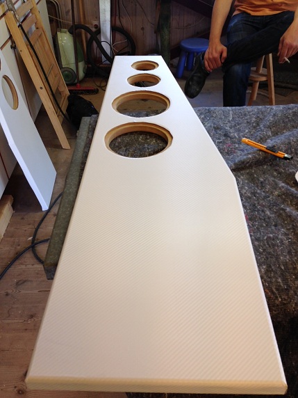

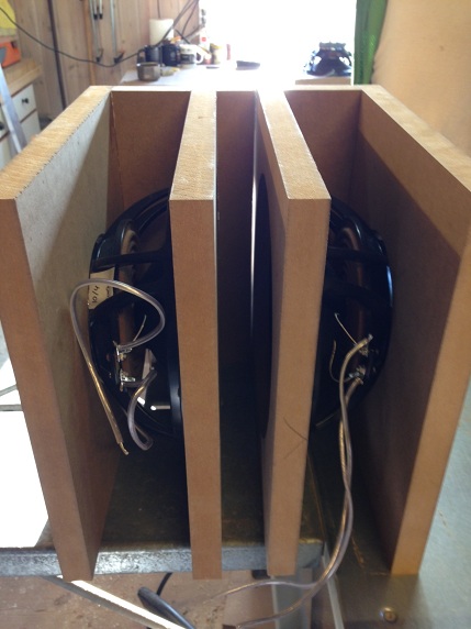

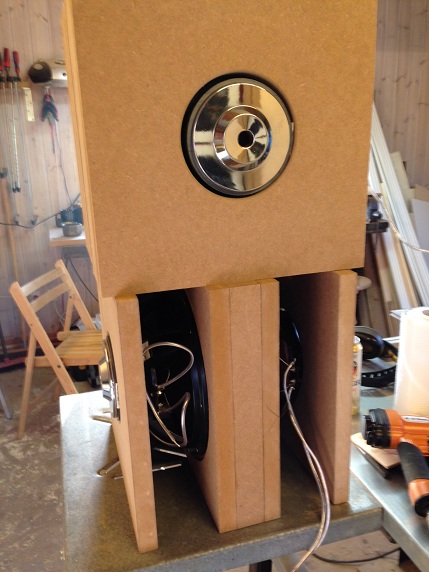

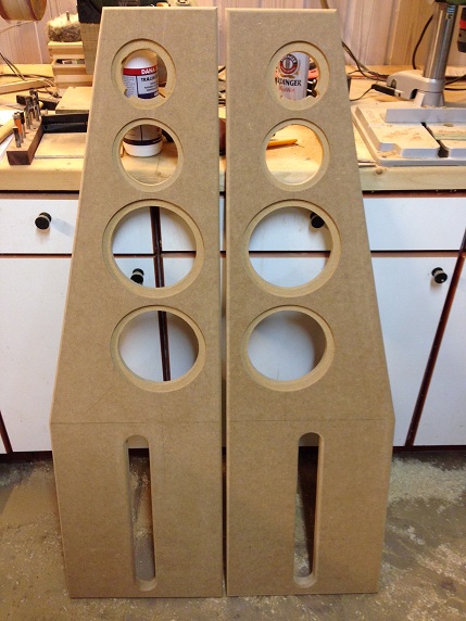

Så er der bas !
Ripolerne tager form...
2 stk. Man får jo helt lyst til en stor stak af dem...

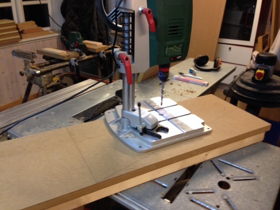

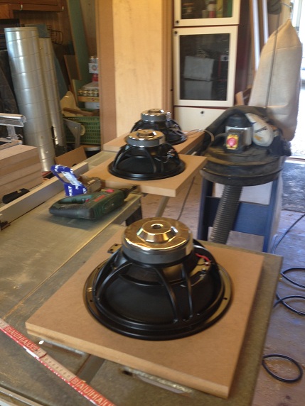

Så skal der laves baffler. Man tager en plade MDF med højre hånds tommel og pegefinger - og så fjerner man alt det er så ikke er en baffel
Og vupti 8-9 timer senere...
Man bliver træt i armene af at køre fræser i så lang tid skal jeg hilse at sige...

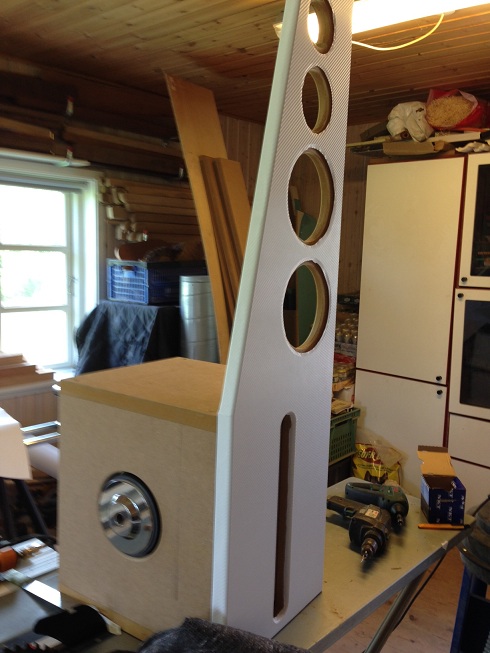

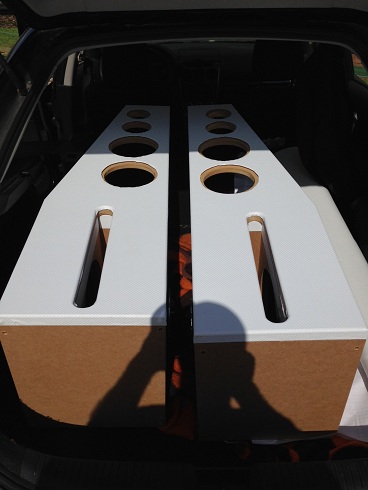

Men så er det på med klistermærkerne - igen vandt hvid carbonlook - og jo hvis det spiller ordentligt bliver klisteren fjernet igen og så får jeg dem malet ordentligt denne gang.
Prøvefitting - det gør man så mange, mange gange undervejs - og saver lidt her og sliber lidt der - lige indtil det passer nogenlunde sammen - og husk det er jo kun en prototype...
Endelig færdig - ind i baggagerummet og hjem til montage af enheder.

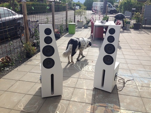

Så blev det søndag eftermiddag og i stedet for, at bringe et billede af mig der lodder og skruer - kommer her det færdige resultat. Hunden holdt vagt imens :-)
Og så ind i stuen og på med noget kabel - og der var det så blevet Søndag aften...

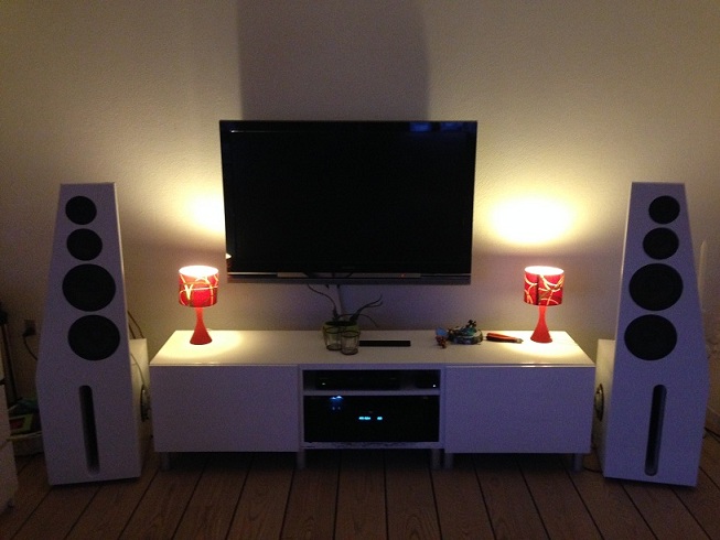

Lige nu er jeg ved at vænne mig til lyden af enhederne, som er rigtig god.
Den første oplevelse er detalje, luft og et højt og bredt - måske endda lidt kunstigt bredt lydbillede.
Bassen er meget dyb - altså helt ud over afgrunden, men ikke så præcis, som jeg kunne ønske mig.
Til gengæld har jeg flere indspilninger, som jeg ikke kunne holde ud, at høre på før, som helt ok nu.
Den hurtige konklusion er, at de spiller musik og det var også måles, men jeg er sikker på, at der er urealiseret potentiale når jeg først får eksperimenteret med delefrekvenser og filtertyper - og får gang i målemikrofonen.
Jeg kan jo heller ikke forstå, hvorfor højttaleenheder skal spilles til, men dem jeg havde før lød altså bedre efter et par måneder. Så måske er det også tilfældet denne gang.

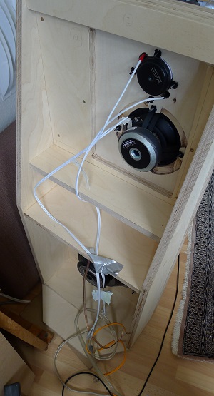

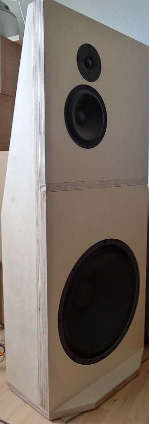

Hermed et par billeder:
Jeg synes selv jeg er sluppet ok heldigt fra designet - Selvom de er store, virker de ikke så dominerende pga den
lave dybde. Jeg kunne godt finde på at smide noget lækkert finér på dem - Omend jeg synes birkekrydsfiner er
flot som det er.
Det tog mig ca 30 timer at bygge dem. Jeg har valgt at skrue den todelte front fast. Så er der mulighed for skift af
enheder - Omend jeg er rigtig tilfreds. Før jeg savede ud i de "dyre" fronter lavede jeg to testfronter på baggrund
af simulering i EDGE. Jeg ramte heldigvis plet i andet forsøg.
Bassen er meget bedre end de lukkede 26W revelator jeg havde før! - En af grundene til dette er sikkert at
dipolerne kobler bedre til mit rum end de lukkede kasser - Og det store membranareal. Det er simpelthen for fedt
i forhold til små enheder. Det kan også være det er fordi at alpha 15a har lidt mere krop i lyden.
Jeg tænker at lave en ripol da jeg har 2 alpha 15A i overskud.
På sigt vil jeg også prøve Eminence delltalite 2515- Hullet har jeg i forvejen lavet 4 mm for stort, så de passer
præcist i det eksisterende hul (skruehullerne er de samme som alpha 15a )- Men der er et stort spring fra 200 kr
pr bas for 15A og så til 1500 kr pr bas for deltalite.
Iøvrigt kan jeg sige at det gav minimalt mere at have 2 stk 15" per side. I mit rum på 20 kvm er det i hvert fald
rigeligt med 1 pr side - Især hvis man kan finde en bas med længere slaglængde end 4 mm.
Jeg har læst om et trick hvor man tager et bræt/jernstang og spænder mod magneten mod bagsiden af baffelen.
Det skulle fjerne mikro-vibrationer - Og give en endnu mere tight bas. Det er i hvert fald noget jeg skal prøve af
på et tidspunkt.
Det næste jeg vil lege med er delefiltre via pc - Hvor jeg gennem loop-back kan bruge eksterne kilder. Bliver
spændende om lyden kan blive endnu bedre end miniDSP og om jeg kan få det til at virke i det hele taget.
Jeg foretrækker at bassen er hævet lidt over niveau ift de andre enheder. Og pt har jeg pga af bassernes høje
Qts ikke kompenseret for noget i bunden.
Der er sikkert mere at hente i delefilteret - Men allerede efter 10 timers puslen er jeg rigtig godt tilfreds.
Slutteligt er der også det at jeg kan lege med dæmpemateriale bag bassen, så der er rigeligt at lege med...

Jo tak. Ja her er der ikke nogle begrænsninger - Omend jeg heller ikke er interesseret i en 80 cm bred baffel. Det
optimale, som jeg ser det, er at lave baffelen så bred at der ikke skal kompenseres for baffelstep til melllemtonen
ved deling til bas. Med en u-baffel tæller siderne med, så den ikke behøver være så bred. Lige nu er den optimalt
set ved ca 200 hz - Men det synes jeg er for højt til basser og for tidligt for mellemtonen at rulle af.
Men det er nu ikke så slemt at kompensere 4 dB i mellemtonen, så det går nok....
Jeg bruger altid indslagsmøtrikker, da jeg så kan spænde enheden helt fast til baffelen. De kan dog være lidt
drilske at arbejde med - Især i et lukket kabinet
Mine kabinetter vibrerer en lille smule i toppen af kabinettet. I bunden er der ikke den mindste vibration at spore
hvilket jeg er ret overrasket over. Det må være siderne der hjælper til stivheden.
Bitumen er en god idé, omend det, som du nævner, er besværligt at lime. Hvis jeg selv prøver det en dag, tror jeg
bare jeg skruer det fast mellem mine to lag. Blygummi har iøvrigt "kun" effekt i den rette kombination - 4 mm
bitumen, 4 mm træ + 16 mm træ. Det har primært effekt i mellemtonen - Omend det selvfølgelig også tilfører vægt
til kabinettet hvilket altid er en god idé. Ellers kunne vibrationsdæmpende gummi (9 mm)være en mulighed. Jeg
har på et tidspunkt købt noget i baushaus, som afkobling mellem gulv og højttaler. Det har en klar effekt omend
jeg var noget skeptisk.
Jeg tror, i dit tilfælde, at en afstiver vinkelret mod bagsiden vil være godt til at øge stivheden - Men det er
selvfølgelig lidt overilet hvis du allerede har et andet design i tankerne.

En lille update ... Har bokset frem og tilbage med delefrekvenser, filterstejlhed, placering af højttalere og den slags, for at se om jeg ikke kan få greb
om diskanten, som jeg synes driller mig. Den lyder skarp når jeg skruer op.
Købet en SET forstærker der er gennemrenoveret af en overordentlig kompetent forstærkerkyndig. Dem er der heldigvis nogle stykker af derude. Den
yder monumentale 13 watt i kl.A med EL34 og er opbygget som monotrin med separat strømforsyning. Billeder skal nok komme - kunne være lidt
sjovt at finde ud af hvem der har bygget den oprindeligt.
Den lyder rigtig godt og tager lige toppen af diskanten - som er der hvor jeg bruger den.
I dag har jeg tweaket og målt og målt på frekvensresponsen i lyttepositionen. Til sidst synes jeg at det lykkedes at få endnu mere 3D lydbillede en jeg
har haft før. Men jeg tror nu ikke at jeg ville vinde nogle ingeniørmedaljer for min fremgangsmåde. Mangler en der kan hjælpe mig med, at få lavet
ordentlige målinger på den rigtige måde. Selv om jeg har læst mig gul og blå - er jeg bare ikke teknisk nok anlagt til at følge en slavisk
fremgangsmåde....
Må nok erkende at jeg er mere til trial and error end til logisk og fornuftig tilgang. I løbet af ugen får jeg iøvrigt et tilbud på komponenter til passive
filtre. Hvis det er attraktivt kan det være jeg bygger nogle kasser - B741 af Peter Nørbæk bliver så det jeg kaster mig ud i.
God sommer
Hilsen Heine
