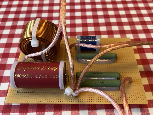

Som her - kun L-pad er ændret:

Diskanten har en 4,7µf kondensator i serie, og en L-pad 1,8ohm serie/20ohm parallel mellem kondensator og enhed.
Notchfilteret - som nu er fjernet igen, havde en 18µf kondensator, 0,55mh spole og 0,8 modstand i serie, parallelt over diskanten.

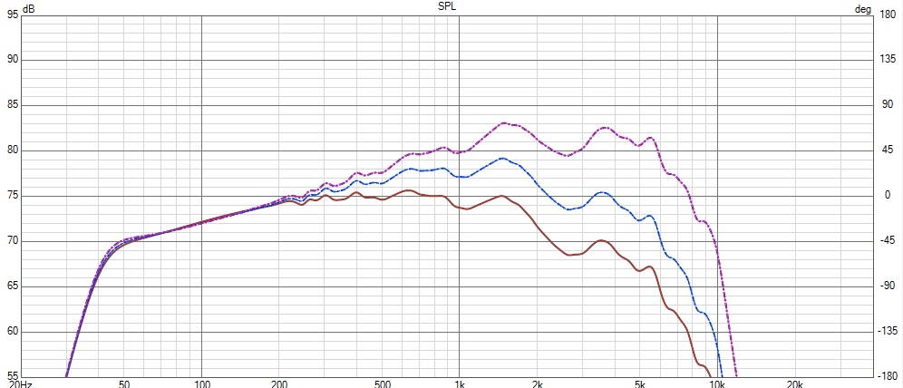

Blot en lille indskydelse, den hårdhed du hører, kan sagtens komme fra bassen, også selvom selve bassen opfører sig pænt. Hvis du ikke har fået lagt frekvensgangen nok ned med spolen, så vil øvre mellemtone/nedre diskant jo være for højt i niveau. Dette giver selvfølgelig en oplevelse af hul igennem ( som du også har bemærket). ifølge mine simuleringer, så skal du mindst op på 1mH spole, og gerne højere for at få lagt frekvenskurven ned efter baffelsteptabet er medregnet, samt diffraktionerne som giver ekstra niveau omkring 1-2khz.
Her er det illustreret på en simulering af scanspeak bassen monteret i 18cm bredt kabinet..
De 3 kurver er :
1. uden spole monteret
2. 0,47mH spole i serie med bassen
3. 1mH spole i serie med bassen.
Jeg er helt med på at du gerne vil have et 1. ordens filter på dine højtalere, og det kan også sagtens lyde rigtig godt. Men jeg mener at de forskelle du hører, med og uden notchfilter, har mere at gøre med kæmpe ændringer i amplituden, end at fasen bliver drejet lidt mere eller mindre. Der er jo RET stor forskel på frekvensgangen med og uden. jeg siger ikke at du skal lave en ret frekvensgang for at tingene virker. Men at du bliver nød til at ramme samme frekvensgang, for at du kan konkludere om det nu også er filtret der lyder dårligere, og ikke bare en anden frekvensrespons. min holdning er, at du ikke kan konkludere som du gør, da frekvensgangen som minimum skal være noget nær det samme (målt på samme afstand og placering hver gang). Jeg vil anbefale at måle midt mellem enhedernes centre, og så på 1 meters afstand. Du kan reducere afstanden til 50cm, hvis du gerne vil have lidt mere præcision.
