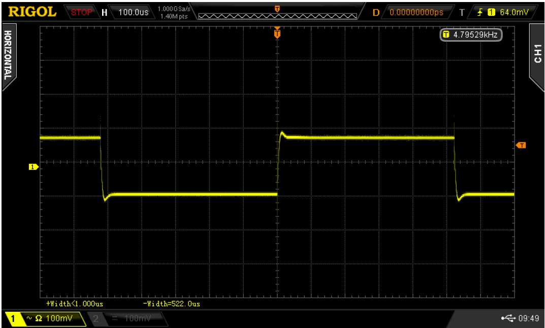

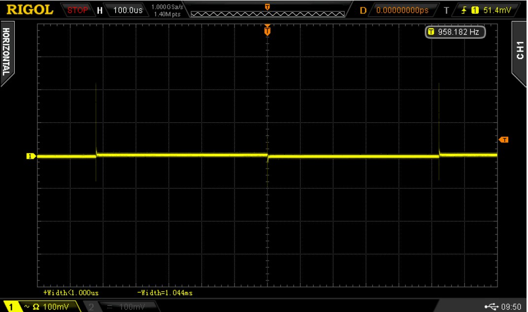

ikke mig men der målt på IAN CANADA UCCONDITIONER PRO Ultra Capacitor Conditioner Board 5V
kik IAN CANADA UCCONDITIONER PRO manual der står der måling som ser godt ud
kan ikke lave screenshot beklager
måling er lavet med Dynamic 500mA load transient response

@doitttt
Er det disse to oscilloskopbilleder fra manualen du henviser til? Da prøv at sammenligne de to billeder og oplysningerne på måledata.
Og noter at der er tale om en citat: "typisk strømforsyning" (hvad det så end er) ??
De to kurver er ikke sammenlignelige hvis du kigger meget nøje på dem.

Der er ingen grund til at betvivle strømforsyningens betydning for et analogt eller digitalt kredsløbs funktion.
Det er dokumentationen via de to oscilloskopbilleder jeg studser over. Blandt andet de forskellige frekvensangivelser på de to
billeder, når nu jeg er i gang med at finde hårene i suppen.
Målebetingelserne er ikke angivet. Man må formode at det første skærmbillede er AC målt på udgangen af “en almindelig”
strømforsyning belastet af et kredsløb der arbejder med et 4,7 kHz firkantsignal af ukendt strømstyrke og det sidste med Ian’
Supercapacitor indsat målt ved 958Hz.
Jeg erkender at billederne virker overbevisende lige når man ser dem, hvilket vel også er formålet. En skønhedsplet. Kigger man
meget nøje på det sidste af de to billeder kan man undre sig over den kraftige positive spike ved firkantkurvens negative skift.
Det har Super Capacitor Pro underligt nok ikke magtet at udradere. Min nysgerrighed er hvordan - hvor bred - den smalle spike
ville se ud ved 4,7kHz hvis altså skærmbillederne står til troende.
Mit ærinde er at dokumentationen skal være i orden hvilket ikke er det samme som at opleve en forskel.
