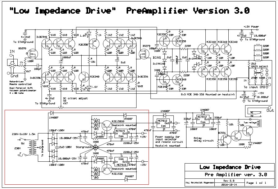

Allerførst - HVOR har du tænkt dig at anvende en sådan type strømforsyning?
For mig er det på ingen måde ukendt - ja, nærmest en selvfølge - at bygge og anvende en sådan strømforsyningstype.
Nedenfor ser du hvor jeg senest har bygget og anvendt en sådan. Strømforsyning i den røde firkant.
Den er oven i købet bygget sammen med min forforstærker den strømforsyner. I samme kabinet.

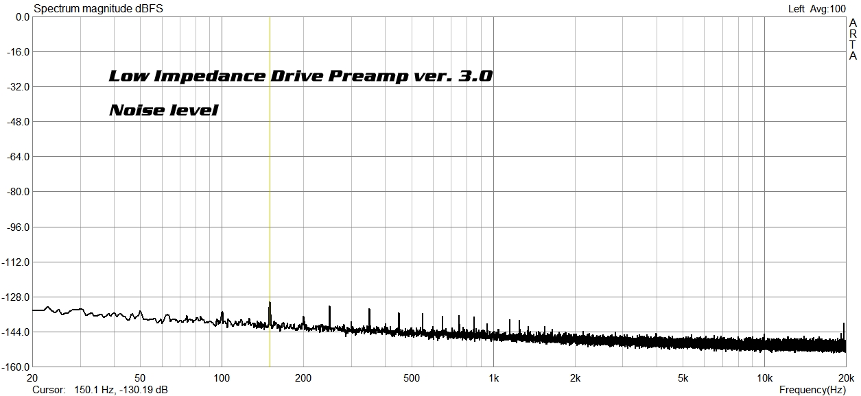

Herunder med risiko for 50Hz brum, som det ses på målingen der ikke er den mindste antydning af
