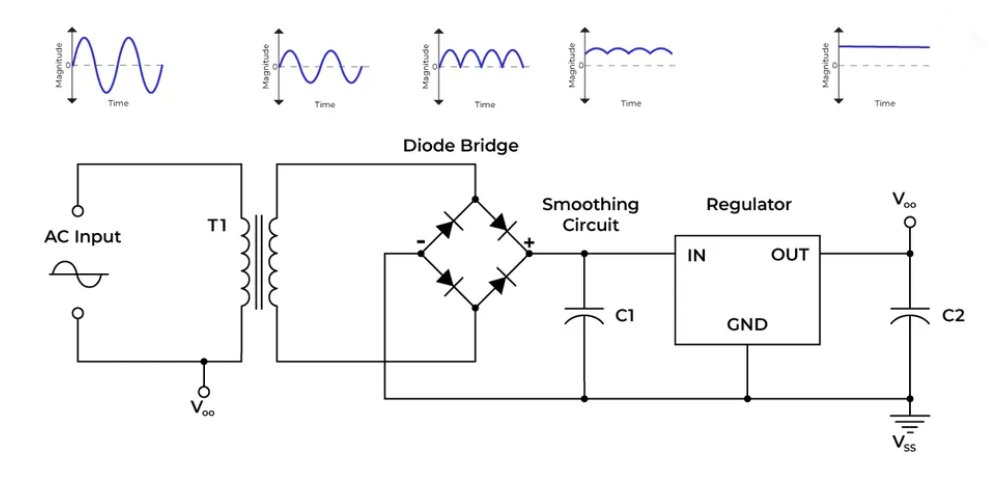

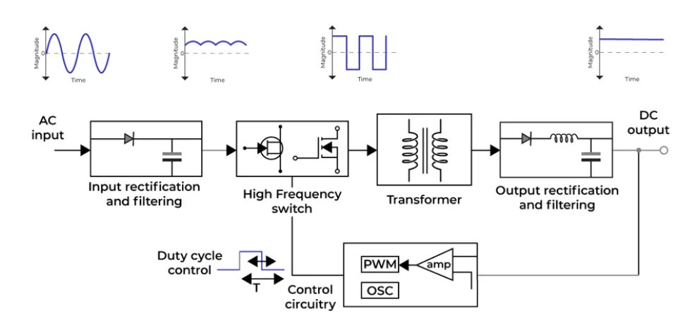

Link til forklaring af forskel på strømforsyninger.
Citat fra linket oversat.
SMPS anvendes almindeligvis i applikationer, der kræver kompakte designs, såsom bærbar elektronik, LED-belysningssystemer og
telekommunikationsudstyr. Deres evne til at håndtere brede indgangsspændingsområder og samtidig levere stabil DC-udgangsspænding gør
dem alsidige i moderne strømforsyningsdesign.
Lineære strømforsyninger: Reguler udgangsspændingen ved at sprede overskydende strøm som varme gennem komponenter som lineære
regulatorer eller MOSFETs. De giver en stabil, støjfri jævnspænding, hvilket er afgørende for følsomme applikationer.
Deres enkle design producerer i sagens natur minimal elektromagnetisk interferens (EMI), hvilket gør dem ideelle til miljøer, der kræver
præcis spændingsregulering og lave støjniveauer. Dette omfatter applikationer relateret til high-fidelity-lydsystemer eller
laboratorietestbænke. Deres effektivitet er dog lavere sammenlignet med SMPS, især når det drejer sig om høje effekt- eller
højspændingskrav, hvor betydelig energi går tabt som varme.
Komponent analyse
Strømforsyningernes ydeevne, effektivitet og pålidelighed afhænger i høj grad af design og valg af kritiske komponenter såsom
transformere, kondensatorer, op-amps og ensrettere. Disse komponenter udgør rygraden i enhver form for strømforsyning og skal
vælges omhyggeligt ud fra den tilsigtede anvendelse.
