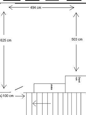

Jeg vil her kaste en bold op i luften og høre jer om jeres mening og forslag til et godt musik rum.
Status er den at vi flytte i nyt hus lige før julen 2004, og der er et kælderrum på ca 35 kvm. som jeg i mange år har sukket efter, ja kald mig bare heldig.
Lidt om rummet:
Gulv: Betongulv med gulvtæppe, pt et billigt gråt tæppe som skal skiftes. Loft: Trælister. Væg: alm. tapet på spånplader med isolering under.
De sorte streger øverst er små kældervinduer ca. 1,8 meter fra gulvet. Der er ca. 2,2 i lofthøjde.

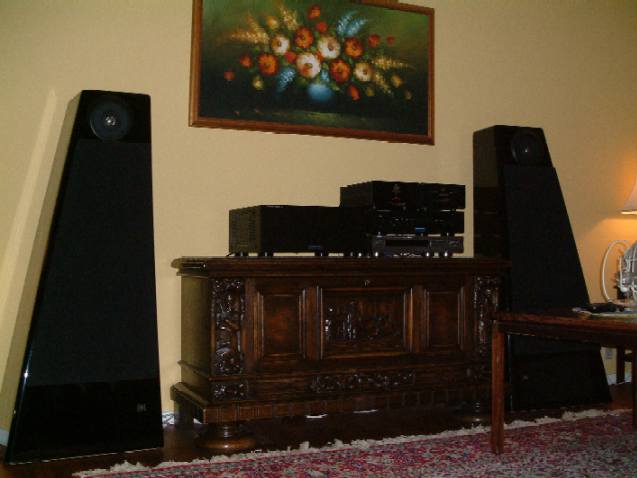

Mit udstyr pt. er følgende:
  • H/K Signature 1,0 forforstærker.
  • H/K Signature 1,5 effekt forstærker 2 x 200 watt.
  • Audio Note DAC ONE 1 X
  • Audio Note Zero converter
  • JBL 250 TI Limited Edition i sort pianolak
  • JVC QL-7 pladespiller med ortofon MC 20 Super MK2 pickup
  • MIT 330 serie 2 og serie 3 Interconnect
  • MIT 750 SHOTGUN BI-WIRE ca. 2 x 3,5 meter
  • AudioMagic Aenta2

Ok. Jeg skal da gern være den første til at give et bud.
Var jeg så heldig som dig. Vil jeg helt klart spille på langs. Dels giver det mulighed for at have højttalerne godt ude fra bagvægen.  Dels kan du også rykker sofaen lidt ud fra dens bagvæg.
Søgr så for at få noget akustik op. Dvs... Tykt tæppe. - Billeder - Lidt møbler - Planter. De er ikke bare pæne at se på. Men synes også at gøre sit. Et stuebord til Remoterne.
Placering af højttalerne på den lange led. Er bedst sådan at de er lige langt fra hinanden. Som du er fra dem. Dvs. Lytte fældet danner en Trekant, hvis du forstå.
I hvorfor en ende du så vælger at plasere hvad. Er jo op til dig. Det kommer også lidt an på hvad der er bedst. Og hvordan man kan udnyt rummet bedst.
Har man mod på det. Og kan man. Så kunne man tage tiden om det. For at få det fint. Og måske sænke loftet lidt. Og lyd dæmp det lidt. Oppe under de nye loftplader, og bjælker.  Det ville jeg gøre. Så genere man heller ikke huset øvrige bebore, når tonerne går højt. Også hvis du skal ha Surround senere. Ville det være godt at gøre. Med 2,2 meter til loft.

Først tak for de imput der er kommet, fedt.
Evolator: Mit første bud er også at der skal spilles på langs, tak for bekræftigelsen.
Har nogle store billeder (uden glas) som skal op og hænge. Dertil skal der jo lidt møbler ind incl. en sofa i sweet spot.
Mht. stuen op over musikrummet er der formentlig ingen problemer. Der er et let sænket loft som er sat på en kraftig beton dæk, men bliver det et problem er løsningen med plader super.

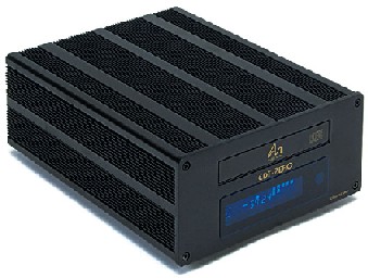

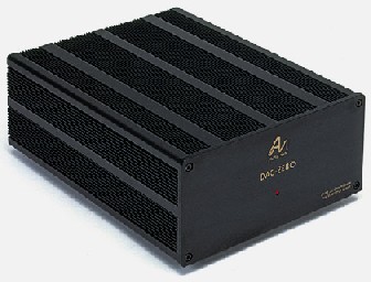

Endelig har jeg fået købt mig en ny CD afspiller. Jeg har i længere tid kredset om om en DAC og et drev og fandt hos HIFI4YOU i Esbjerg et sæt
Audio note Dac one + CDT Zero converter + drev  og den rør baseret model.
Sættet er dog i sort og med fjernbetj. til. Dertil medfølger der et digitalkabel af endnu ukendt mærke (Ole fra HIFI4YOU sagde at det var et super godt kabel).
Jeg får den på mandag og glæder mig helt vildt
Hvis nogen har et billed af et sæt i sort ville jeg være vildt glad for en mail. """TAK LAST"""

LAST
Bruger siden: 19 September 2003
Indlæg: 639
Sendt: 08 Juli 2004 kl. 22:06 | IP-adresse registreret
Hej H300
ØV - det Audio Note sæt skulle jeg have... (jeg ville bare lige vente lidt og så prøve at presse prisen lidt)
Her er lidt at kikke på:
http://www.audioconsult.dk/
http://www.audionote.co.uk/
Jeg ser frem til en "anmeldelse" af AN sættet - jeg er selv meget varm på deres DAC 1.1x. Jeg har selv en M-zero preamp som jeg er MEGET glad (og det er det samme rør der sidder i din nye DAC).
Jeg lyttede lidt til et komplet Zero setup inde hos Audioconsult og må sige at det ikke kun er til akustisk musik som det kunne spille.
