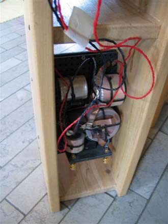

Helt ærligt, så ved jeg ikke hvor stor forskel det gør sådan rent lytte mæssigt, men sådan rent teoretisk, så vil induktionen medføre at spolen får en højere værdi (milliHenry), som gør at bassen ruller af lavere i frekvensgangen, og du dermed får et hul i lyden i overgangen fra diskant til basenhed. Men jeg har ingen ide om hvor kraftigt det kan inducere.
Det er ikke nok med det - der løber sikkert forskellige signaler i de to spoler pga de øvrige tilsluttede komponenter. I praksis vil de to spoler kunne "fange" eller "høre" hinandens signaler pga deres udstrålede magnetfelter, så der kan komme uøsket signalsammeblanding mellem de forskellige grene af filtret. Så det er godt du får det rettet, ellers vil filtret næppe virke efter hensigten.

Hvilke kondensatorer er det der sidder i?
Spolerne er vel Jantzen Cross Coils?

Dette er vad jeg har fået oplyst om kring ht.
Brugt i mit "Speaker System 300 LE"
Diskant: Focal Tc 120 T dxd 2
Bas/mellemtone: Scan-Speak 18w8546
Delfilter: Jensen, Mundorf, Polink foliespoler og wisya modstande
Hilsen Henrik

Så er jeg endelig en rigtig glad mand
De er nu kommet hjem - samlet og de spiller lige NU. Standerne er kun løst sat op for fotografering. De bliver først samlet rigtigt i næste uge. Indtil da står de på de gamle standere.
Lyden er som jeg husker utrolig fyldig og klart de bedste speakers jeg nogensinde har hørt i mit musikrum.
Her er lidt billeder at hygge jer med.
Her lige et billed som de så ud da jeg fik dem
Nu vil jeg sætte mig på den dertil indrettede og lytte til mine favoritter. Tak for toldmodigheden til alle jer der trofast har fulgt med i projektet og kommet med rigtige gode råd.
Hilsen Henrik

Mht delefilteret : kender du "størrelsen" på de store spoler..? ( mH )..
