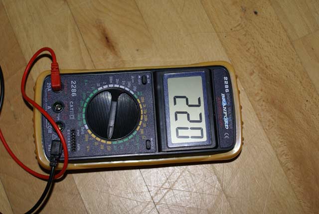

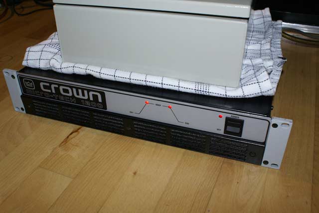

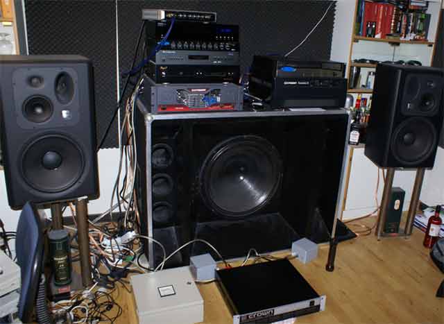

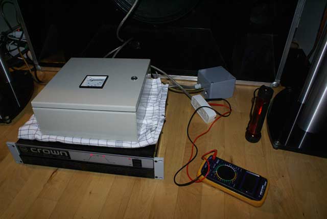

hvad er det logiske næste skridt, for hifi nørden der bruger forstærkere der er ligeglade med strømmen og kan performe 100% på beskidt generator strøm?
Det er naturligvis at sikre resten af udstyret samme rene strøm. 50 hz rent, 220 Volt.
Af uforklarlige årsager er anlægget begndt at "ploppe" hver gang naboen eller jeg tænder for noget der bare minder om lystofrør. så noget måtte der gøres... eller. klages.
så jeg fik muligheden for at låne og være test kanin for en LVG, Line Voltage Generator, som indtil videre er nødtørftigt sat op. grimt, men det fungere.
Strømmen skulle naturligvis, som resten af anlægget, være Crown, så udover to 2 kw Trafoer til selve LVG'en, så bliver der benyttet en Micro Tech 1200 forstærker til at levere strømmen. Den skal dog nok enten skiftes eller modificeres yderligere.
konstruktionen er lavet af hasselhof, og er allernådigst udlånt til alpha testing/mishandling/misbrug mens han er bortrejst

Det ser ud til at der er tyndet ud i flaskerne i reolen, her ved årsskiftet.  ( godt nytår )
Glæder mig til at følge med i hvad den "rene" strøm medfører, når du for alvor går igang med testing/mishandling/misbrug.

selvom han kan drikke som et hul i jorden, så har flaskerne blot flyttet plads. Det er nu det smukke syn man møder, når man går ind i lejligheden ..
til stor glæde for os der til tider lytter musik derinde.. rart at der ikke konstant er *kling kling* i baggrunden..

Det tror jeg på,  .....noget kliren må der have været ( billede herunder, til dem der endnu ikke har set side 1 ).

Hej Kim, det er godt nok noget af et anlæg du har fået skrabet sammen efterhånden. Kunne godt tænke mig at høre det en dag.
Lige en kommentar til din spændingsmåling. Som jeg ser dit multimeter, har du sat måleproberne forkert i. Desuden er 'drejeskiven' vist sat til at måle jævnspænding (V--). Til en vekselspændingsmåling skal proberne i 'Com' (sort) og V/Ohm (rød). Og så skal drejeskiven naturligvis stå under V~ på det rigtige måleinterval.

Multimeter srejeskiven står rigtigt nok på vekselspænding, det er bare ret utydeligt, og den ene måleprobe skal rigtigt nok i Com, men blev flyttet da den sad i vejen for min hånd, de gav dog det samme, og jeg var for doven til at flytte om når jeg nu stod med kameraet i hånden (jeg ved nu bare ikke om det er helt sundt, men det er ikke ligefrem et supermultimeter til 5000....)

Er det ikke omtrent 10 år siden at næsten alle gik over til 230 Vac

jo, men når forforstærkeren nu engang kan operere med 220/230/240, så valgte jeg den dovne løsning da det var for at se om det kunne fungerer, så det er såmænd ikke fordi at jeg har valgt det lavest mulige bevidst. jeg er relativt heldig at min strøm "kun" svinger fra 215-233 de gange jeg har målt.

Du mener formodentlig at "spændingen" svinger fra 215-233 og ikke "strømmen".
