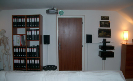

Her er så på forespørgsel fra D.J. et billede af (næsten) hele bagvæggen....
Skelettet skyldes ikke at jeg har en morbid passion ell. lign. men at min bedre halvdel er fysioterapeut.....
(yderligere til venstre står der et skrivebord med PC etc.)
Hvis nogen undrer sig over hvorledes jeg bruger min PS 2 når den står ca. 2,5 meter bagved sofaen så har jeg en trådløs forbindelse til den fra sofaen,ikke alt muligt bøvl med lange ledninger, og det virker upåklageligt...
Håber det viser det du ønskede D.J.

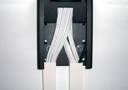

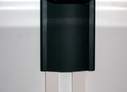

Til Rapper: Her er så, som lovet, nogle billeder af mit møbel....
Beklædningen består ganske enkelt af noget stift karton...som du kan se er det noget bredere end selve skinnen, det giver dels mere plads i skinnen, og dels giver det, efter min mening, et mere æstetisk udseende når det har en blød bue....
Synes ikke at du skulle begynde at save i møblet, det kunne jo være at du ville få brug for mere end 2 hylder engang..
Var det svar nok???

Håber det viser det du ønskede D.J.  jotak, det giver et bedre billede af dit rum som helhed og man kan bedre danne sig et helhedsindtryk ( ja, jeg fik samme opfordring fra Ingeniøren tidligere, så jeg har bare taget ideen til mig)
jeg synes din bio er fed, men undskyld mig - det "ud" skilt  skriger efter at komme ind midt på over døren .........ka´du ikke høre det?! ........( svag hvisken: flyt mig,please - flyt mig)
Jeg synes personligt, at skelettet er fedt! ( jeg er sgu´nok lidt morbid) det giver en dødgod stemning ( - undskyld ku´ikk´lade være). Er biojobbet  et ekstrajob for hende?.......hvis ja,så........smart, ....hm ,hvordan får jeg lokket min kæreste til at tage et ekstrajob .

Problemet med UD skiltet er at monteringsfoden sidder på siden....ergo kan det kun flyttes til midten således at det kommer til at vende fronten til højre eller venstre, og så kan man jo ikke se det. Jeg kunne selvfølgelig prøve på noget klamphuggeri og montere det uden og så selv bakse et eller andet sammen.....hmmmm når jeg får tid ser jeg på det......jeg er enig i at det ville være bedre hvis det sad midt på....
Min kones job er et bi job, et halvt dusin aftener om måneden...

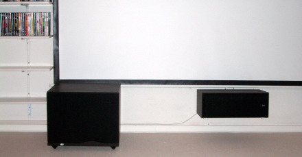

Så fik jeg flyttet UD skiltet (som foreslået af DJ) og der ser bedre ud (se side 1).
Derudover fik jeg langt om længe taget mig sammen til at få malet mine fodlister.
Før: ubehandlede trælister
Efter: (ser efter min mening noget pænere ud (kan dog være svært at bedømme på dette billede).

På billedet ser det ud som om at den ene centerbagHT hænger længere nede end den anden ( den højre længst nede) er det billedet der snyder eller?
dj
Filmtossen
Indlæg: 2022
Sendt: 10 Januar 2005 kl. 07:15 | IP-adresse registreret
Billedet snyder lidt, men hvis du nærstuderer det vil du se at de er forskudt i dybden, ca. 30 cm. ( ja væggen er forskudt så det kan jeg ikke rigtigt lave om på )og det gør at det ser ud som om de ikke hænger lige højt, men det gør de (man er vel symetrifætter)

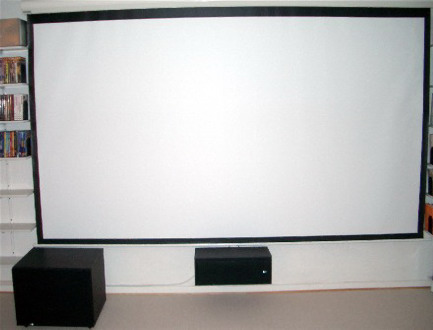

Dette er klippet ud af et indlæg jeg havde under TV/projektion, men fordi der ikke har været så  mange der har set dette, samt at jeg blev opfordret til at flytte det til denne tråd, så tænkte jeg "what the F.
Jeg synes selv ideen er brandgod (og det er der en hel del i min omgangskreds som også synes...)

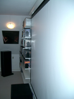

Jeg var rimeligt træt af at mit lærred (135") ikke var helt stramt/glat i overfladen. Jeg regnede indledningvis ikke med at det ville genere mig men det gjorde det. Jeg var/er alt for nærig til at investere mere end 3 gange så mange penge i en ramme skærm/et ramme lærred, så jeg tænkte lidt alternativt og det virkede
Man måler afstanden fra væggen ud til lærredet når det hænger frit ned. Man tager så et "bræt" i samme størrelse og monterer i hele lærredets højde, således at det flugter med midten af den sorte kant i lærredet.
Brættet til montering af velcro
Her monteres velcroen, og det modsvarende stykke sættes på lærredet.
Uden opstramning
Så sætter man velcroen sammen og vupti så er lærredet stramt!

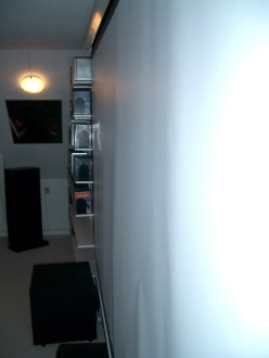

Med opstramning (de små "folder" som ses er ikke synlige når man sidder lige for lærredet)
(jeg er klar over at såfremt man tager sit lærred op og ned hver gang man ser film er dette ikke en anvendelig løsningsmodel)
Det virker ret godt, og jeg synes faktisk at det er godt og billigt tweak, især for større lærreder...
