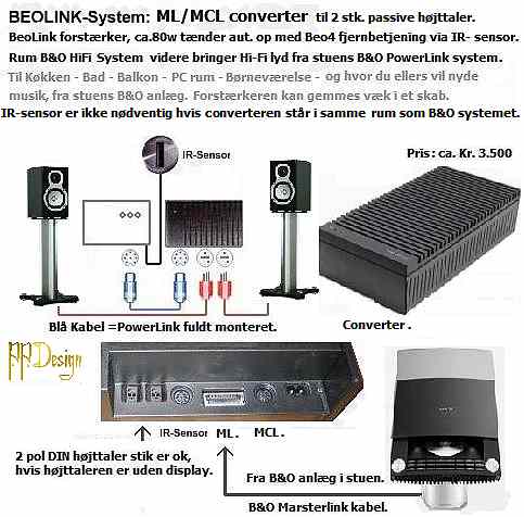

Hvis du har investeret i køb af en BeoSound 4, eller et andet B&O anlæg med MasterLink, og ønsker du at tilslutte et sæt passive højttaler, er her et forslag til en løsning.
Her en lille tegning hvor du kan se hvad der skal til. Alt kan købes i butikker der sælger B&O, eller måske via "Den blå avis".
Også set hos http://www.radioogtveksperten.dk/shop/shop/default.asp lige nu til 2700 Dkk. Husk at den nyeste model hedder ML/ MCL, Den gamle model heder MCL-2P og har ikke MasterLink tilslutning.
