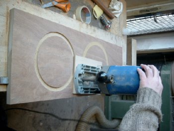

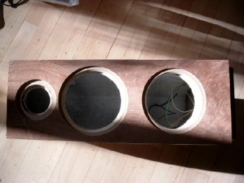

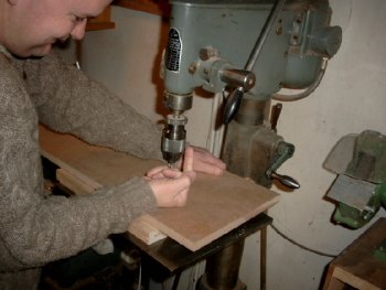

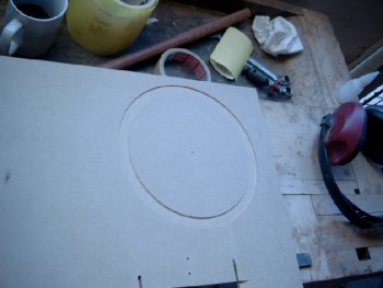

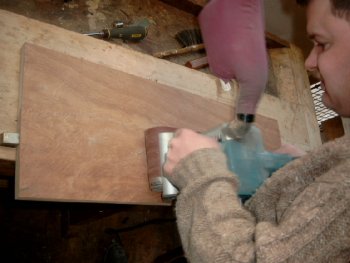

Så fik vi brugt det meste af en dag på projektet igen.. Denne gang gjaldt det frontpladerne..
Først de indledende øvelser - frontpladerne får lige en hurtig gang slibning med en båndpudser - ikke helt den rigtige måde at slibe finer på, men Leo har håndelaget til ikke at tage for meget..
Vi har sørget for at markere centrum af enhederne med et 2mm hul.. Men med fineén har vi fået dækket hullerne til på den side hvor der skal fræses.. ikke smart, så hullerne skal lige bores op igen...

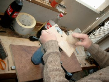

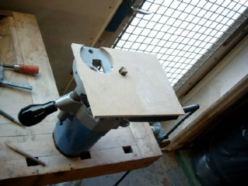

Herefter er vi klar til at lægge en sål på overfræseren, så vi kan lade overfræseren dreje omkring en aksel. Vi sætter en 2mm stang i frontpladen og laver et 2mm hul i sålen på overfræseren - på den måde kan vi lave en perfekt cirkel med overfræseren og lade diameteren afhænge af hvor i sålen vi laver hullet...
Her ses sålen på overfræseren :

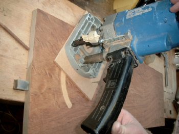

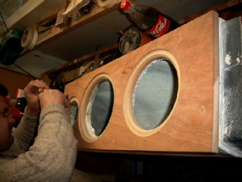

For nu at være sikker på at vi ikke nosser i det, laver vi først en test i et stykke affaldstræ. Første kørsel giver :
og efter lige at have savet "indmaden" ud, prøver vi lige med een af slaverne :
...perfekt pasform!! Så går vi i gang.. Først lidt glycerin, så overfræseren glider nemmere på frontpladen.. :
...og afsted med at fræse...
Første fræsning til slave-enheden klar..:
..første fræsning af bassen...:
...diskanten - og indimellem skal der lige støvsuges lidt for det sviner..!

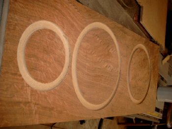

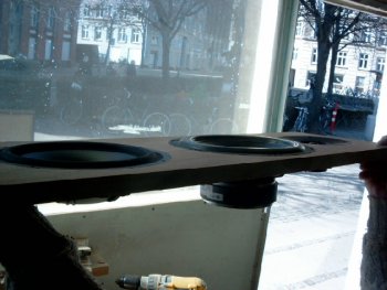

...og her er den første fræsning færdig - bemærk (hvis det er muligt) at fræsninger har forskellig dybde.. det er meningen, at enhederne skal ligge plant med frontpladen, men de har ikke samme tykkelse...

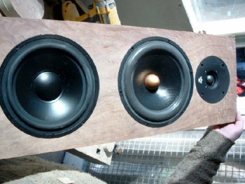

..nu bruger vi så samme system, men uden den helt samme nøjagtighed til at fræse helt igennem, så der kommer flotte cirkulære huller... :

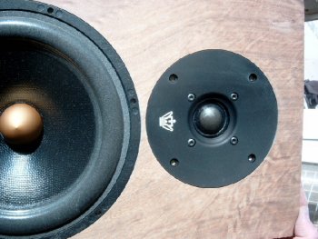

...og det færdige resultat, her med enhederne lagt i... :
..prøv lige engang at se denne tolerance... :
der er lige netop plads til at lakken osse kan være der... Han er fandme dygtig, ham Leo..!
..og så se lige dette :
de ligger bare helt plant med fronten...

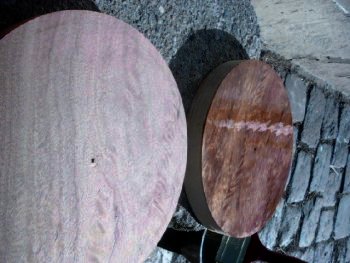

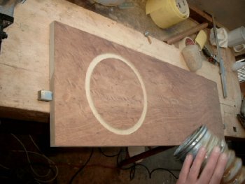

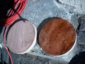

Jeg synes jo at træet så lidt træt og tørt ud.. Leo var i gang med at lakere noget andet arbejde mens vi gik og lavede dette, så han tog lige og gav en gang lak på een af de stykker træ vi havde fræset ud.. :
jeg véd ikke om man kan få et indtryk af det bagerste stykke.. I solen lå det og nærmest glødede gyldent.. fantastisk flot.. Og dette med en halv-mat lak der bare var kastet på med en pensel...
det kommer til at blive helt fantastik flot...
næste gang bliver fronterne limet på kabinetterne, og i samme omgang prøver vi nok osse at lægge finer på top og bagside.. Se hvordan beton'en, limen og fineen spiller sammen...
en go dag... og er på en måde næsten mest glad for den lille stump træ som blev lakeret... Så kan jeg se med øjnene, hvad jeg hele tiden har dannet billeder af i hovedet..
eejj.. det passer ikke.. er sgu mest glad for de fronter, og for det professionelle arbejde Leo præsterede i dag..

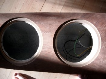

ret skal være ret - og I skal osse se når undertegnede nosser i det..

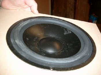

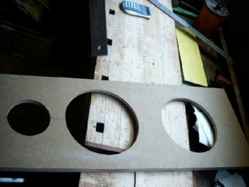

Jeg havde jo målt frontpladerne op, altså hvor center for de forskellige enheder er. Og dette er så grunden til at jeg tjener til livets ophold foran en computer, og ikke i et værksted...:
Hvis I lægger mærket til det, er hullet til bassen en lille smule for langt nede i frontpladen - jeg har altså sat center lidt for langt nede - og det er ikke på grund af skyggen i solen .. Men hvis man så kigger på den passive enhed :
... hik... where's my bottle.... Den er bare alt for langt nede.. Hvor svært kan det være at måle...??
Nå - men heldigvis har jeg målt op på den anden frontplade fra den første - så frontpladerne er heldigvis lige skæve - så det betyder blot at jeg skal bruge mit (tør man sige - til formålet indkøbte ) diamantbor og fræse lidt mere i beton'en... No big deal - bare sjovt at se at det ikke er alt der er på 1/10 mm tolerance..

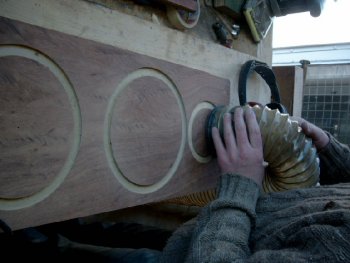

Til gengæld prøvede jeg lige at tage et par billeder mere af det lakerede stykke finer... :
gad vide om man overhovedet kan få et indtryk af hvordan solen spiller i træets tegninger...
..jeg har gjort de sidste 2 billeder lige lidt større... Er det ikke en flot finer?? Og mere end 55 år gammel...

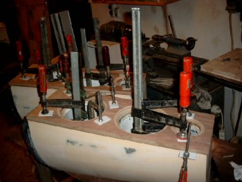

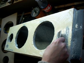

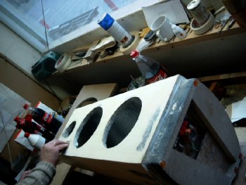

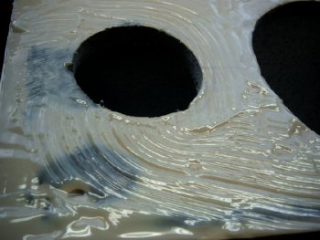

Så blev fronterne limet på... De ligger nu og hærder nede på værkstedet...
Igen - de indledende øvelser med at få fronterne til at ligge helt lige på højttalerne.. Opmåling.. På frontpladerne :
og på højttaleren...

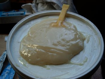

..og så skal Araldit'en blandes.. en advarsel - det er et værre svineri.. og det klistrer, sådan noget lim... øhh...
..påsmøres med lind hånd...
...og lidt tættere på så man får et indtryk af lim-laget..
..og så begynder vi at spænde dem.. det er altså sværere end det ser ud til, for de glider i limen...
...og det endelige resultat ser så sådan ud...:
.... og endnu et par timers arbejde er gået i højttalerne...
Nu skal vi bare have noget thai-mad at sunde os på....

Sendt: 06 April 2005 kl. 14:37 | IP-adresse registreret
Nu er det godt nok lidt forsent!!
MEN! det optimale havde jo faktisk været at lime fronterne fast med noget viskoseelastisk lim, eller silikone masse, istedet for araldit som er eller bliver helt stift og hårdt, og derfor ikke særlig viberations & resonans absorberende..
Således at viberationer og resonanser genereret af enhederne ikke uønsket forplanter sig til kabinetterne.
Helt kanon vil være at også pålime 4 mm. bitumen mellem baffl og kabinet, og så lime det hel  fast på højtaleren med nogel elastisk lim eller silikone, tungt, dødt, og elastisk nok til at være dæmpene og absorberende..
NÅ! men ok!  det ser dog rigtig fornemt ud alligevel!!  måske skulle du så istedet påklistre 4 mm. bitumen på alle højtalerens interne flader.
Nok er beton, tungt og stift, men vil dog alligevel bære resonanser i sig, ( især i det relativ høje frekvens område, hvor træ nok ligger lidt dybere, ) disse vil bitumen effektiv kvæle disse resonanser og svingninger, dette er bitumen ganske suverent til især i det høje frekvens område.
Som en side ting kan siges at bitumen dæmpning i bassen ikke fungere særligt godt! det er primært i den høje ende og lidt ned i øvre mid, det hjælper! ned efter fra øvre mid. er matrix afstivning, sand og generel tung og kraftig materiale tykkelse det der skal gøre tricket! her er dine beton kabinetter ganske suverene!..  stive og døde og kraftige, det dæmper uønskede bas resonanser så godt som nu muligt!..
Ulæmpen er som sagt højre oppe!.. ( og her kan du bitumen dæmpe!)
Jeg ved iøvrigt ikke hvor meget afstivning der er lavet inde i selve kabinetterne??? er de en stor hul "kasse" eller er der "rum" opdeling, hylder eller skuille plader??
Hvis der ikke er nogen særlig afstivning ( og selv om der er!?) så er det en god ide at foruden bitumen på inder fladerne, at sætte nogle træ rund stokke i spænd fra kabinet side til kabinet side og fra front til bag, ( kryds afstivning) det tager resonanser og svingninger som selv den tunge og døde beton ikke kan, og flytter dem op efter i frekvens, hvor bitumen effektivt kan dræbe det resterende.
Kabinetterne ser *§@&%€#$! tunge ud og ganske døde og stabile! MEN!! afstivning kan man aldrig få nok af! ( se bare B&W`s matrix!! mere effektivt kan det dårligt gøres!)
mvh.
M.
Hej, og tak for input'tet... Jeg havde overvejelser i dén retning - og faktisk på grund af dit input - men skrinlagde ideen igen, simpelthen for at forenkle arbejdet med at lægger finer på. Hvis man skulle have afkoblet frontpladen fra kabinttet, som helt sikkert ville have været en god ide, skulle vi have fineét fronten for sig med kanten, samtidig med at vi skulle have sikret os at afkoblingen - altså afstanden mellem kabinet og frontplade - osse blev "pæn".
Det var simpelthen for at skære nogle timers arbejdstid af projektet, at de blev limet direkte på kabintettet - så kan vi lægge finer på hele siden, osse udover kanten af frontpladen. Et eksempel på kompromis'ets kunst i dette projekt...
