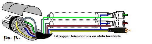

Kan du lodde sådan et relæ ud, sættes det ind i dine din subwoofer på plus
højttaler kablet, minus kablet køres uden om. Relæet skal så have et trigger
signal, det henter du fra pin 4 plus og pin 2 minus i PowerLink stikket.

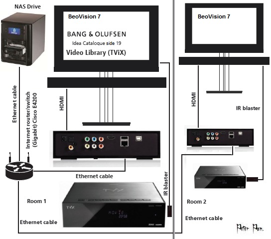

beolion skrev:
Jeg har en Tvix M6600 koblet til BV7-55 http://www.digitalconnection.com/products/video/tvixm6600n.a sp
TViX M-6600N er den helt nye generations medieafspiller (stue, med 15 meter HDMI) og en -
Tvix N1 Cafe
http://www.ebay.com/itm/TVIX-HD-N1-cafe-Multimedia-Player-In clude-Manual-Eng-/230505041368
som via en HDMI splitter er koblet til en BV8-40 (køkken, 10 meter HDMI) og BV8-32 (sovesærelse, 15 meter HDMI).
De trækker alle på samme NAS, og der er ingen HD i M6600.
De 2 Tvix'er står i kontoret samme med BM5, router, switch, mm. 2 af vores drenge har hver en N1 koblet på deres TV
(SONY), og alt sammen kører med kablet netværk via en 24 port Cisco switch.
Vi kan max have 3 film kørende parallelt på vores netværk, hvilket jeg er meget tilfreds med. Så vi er vel et Tvix hjem.

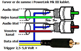

Nej min subwoofer giver ikke de blob du beskriver. Har du kun en højttaler i din sub må et enkelt relæ være ok. Men relæet skal monteres på plus højttaler kablet inde i din sub, før højttaleren, og efter forstærkeren. Der vil stå på relæet hvordan det connectes.
Køb så et 5 polet DIN stik, (billedet) hvor du lodder trigger kablet på til relæet i subwooferen, og tilslut stikket på din Beosound 3000.

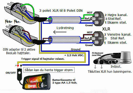

TC Electronic Level Pilot
Kontrol af lydstyrken på aktive monitors kan give nogle udfordringer i mindre hjemmestudie-setups
og andre steder hvor der ikke er analog volume kontrol inden for rækkevidde. Regulerer man lyden
i sin DAW ændres bit-raten og dermed lydkvaliteten radikalt.
Dét råder TC Electronic nu bod på med Level Pilot; en højkvalitets, analog volumekontrol med XLR
ind/ud, direkte til brug med enhver aktiv høttaler.
TC Electronic Level Pilot Specifikationer
Passiv volumeregulering (ingen klangfarvning)
Balancerede kabler med 2 XLR-han og 2 XLR-hun stik
Potentiometer: Bourns stereo, fuldt balanceret
Range off – 0dB dæmpning
Kabellængde: 1,75m
Skridfast gummibelægning i bunden
Finish: Sandblæst aluminum
Dimensioner: Bredde (top): 45 mm. Bredde (bund): 60 mm. Højde: 50 mm.
__________________________________________________________
Til BeoLab højttaler, "ægte" B&O tilslutning med DIN stik, giver det bedste resultat.
                   http://www.sparkfun.com/products/9547
Se volumen kontrollen TC Level Pilot Link:
http://www.aage.dk/shoppingsystem/produkter.asp?gruppe=Studi econtrollere
http://www.aage.dk/shop/studiecontrollere/tc-electronic/leve l-pilot.html

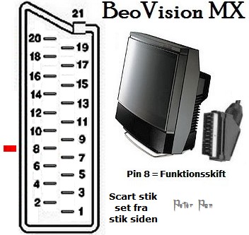

Laver B&O MX 7000 unoder .
Har du købt en harddiskoptager eller DVB- T boks og tilsluttet til et MX 7000 TV via scart kabel til AV 2,
og oplever under afspille af det der er optaget, at det vises i ca. 2 sek. hvorefter Tv'et
springes tilbage til den sidste TV kanal det stod på, løses problemet sådan.
I Scart stikket er pin 8, plus for skiftespændingen, og årsagen til at billedet hopper tilbage
på den tv kanal du sidst så på. Hvis du starter med at sætte et stykke tape på pin 8 for at
prøve, og det virker, kan du bare brække benet af efterfølgende.

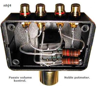

Her en af flere måder at volume styre B&O's ICEpower moduler på.
Den gyldne regel er at bruger man et 10 Kohm potmeter, skal man bruget 10 Kohm's
modstande, og 20 Kohm potmeter skal man bruget 20 Kohm's modstande, og så videre.
Man kan godt gå går op i modstans værdi så bliver lyden mørk, og går man ned bliver
lyden lysere. Man kan prøve sig frem. Et udgangs punkt kunne f.eks være et 10 Kohm
potmeter, og 3.3 Kohm modstande, eller 3 stk. Riken ½W for at få en god overflade så
lyden kan slippe godt igenem.
nhj4
På billedet er brugt et Nobel  potentiometer på 10 Kohm
og to stk. Audio Note modstande på 2W, i Shont mod.

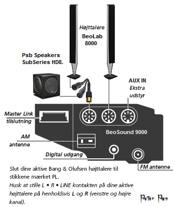

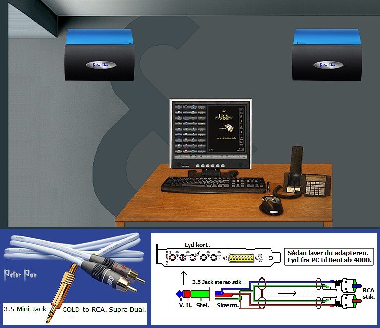

Hej Mads
Vær opmærksom på at AUX er et linie signal uden om volume reguleringen, som forbindes på en måde, og PowerLink har det volume reguleret signal, som du skal bruge. Det forbindes på en anden måde.
Det 5 polede DIN stik passe direkte i både AUX og PowerLink udgangene, aldrig indgange. Du må F.eks aldrig tilslutte DIN stikket i en BeoLab højttalers PowerLink stikdåse, og sende et signal ind via (4. Højre Phono stik ud Rød), for så sender man lyd ind, og ikke det 2,5 Volt signal du skriver om.
Den 5 polede DIN <--> 4 x Phono stik bruges altså kun fra et B&O anlæg eller et TV. Såfremt kablet skal bruges fra et TV, så tilsluttes de 2 Phono stik modsat ind og ud. Vi taler her AUX tilslutning.
Når DIN stikket sidder i dit B&O anlægs PowerLink udgang skulle (5). gerne være højre lydsignal fra pin 5 i DIN stikket, samt (3) venstre lydsignal fra pin 3 i DIN stikket, og så er det lyd ud af det sort og det gul Phono stik, selv om der står (ind) i deres vejledning. Og kan din sub kun modtage 1 Phono stik, bruger du det gule Phono stik.
(4. Højre ud Rød ) skal altså kun bruges til AUX formål.

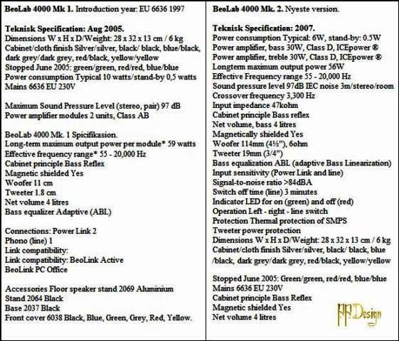

Hvordan ser du forskel på aktive BeoLab 4000 version Mk 1 og Mk 2.
Faktisk er det usandsynligt, at kunderne har bemærket ændringen hvis de ikke har fået det fortalt.
År 2007 blev BeoLab 4000 Mk 2. indført, næsten uden varsel. Den vigtigste ændring, var brugen
af ICEpower forstærkere til at erstatte den AB forstærker type som ligger i BeoLab 4000 Mk 1
højttalere type  EU-6636,  DK 6637, fra år 1997.
Lys dioden på en Mk 1 fungerer som en kontakt, man kan trykke ind og ud, for at tænde og
slukke højttaleren.
På BeoLab 4000 Mk 2 er der ingen tænde og sluk funktion, men kun en lys diode.

Hej prins Knud.
Det kabel du linker til vil jeg ikke anbefale. Når du alligevel skal ud og købe
en 8 polet DIN (Y) adapter vil jeg råde dig til samtidigt at købe den længde
PowerLink kabel du skal bruge. Klip så det ene DIN stik af og lod et eller
to Phono stik på. Når jeg skriver sådan er det fordi der på nogle subwoofer
kun findes en linie indgang, og så benytter man kun den brune venstre kanal.
Et 8 polet PowerLink Mk III kabel er helt Støjfrit, også over lang afstand
Her en lodde tegning. Hvis du ikke selv kan, så lad B&O værkstedet lodde.
Denne adaper kan også benyttes omvendt, fra en non B&O preout forstærker
til aktive BeoLab højttaler.
@ En PowerLink udgang på en B&O signalgiver, udsender et volume styret
pre-out signal. Derfor kan du med Beo4 styre lyden på din nye subwoofer.
