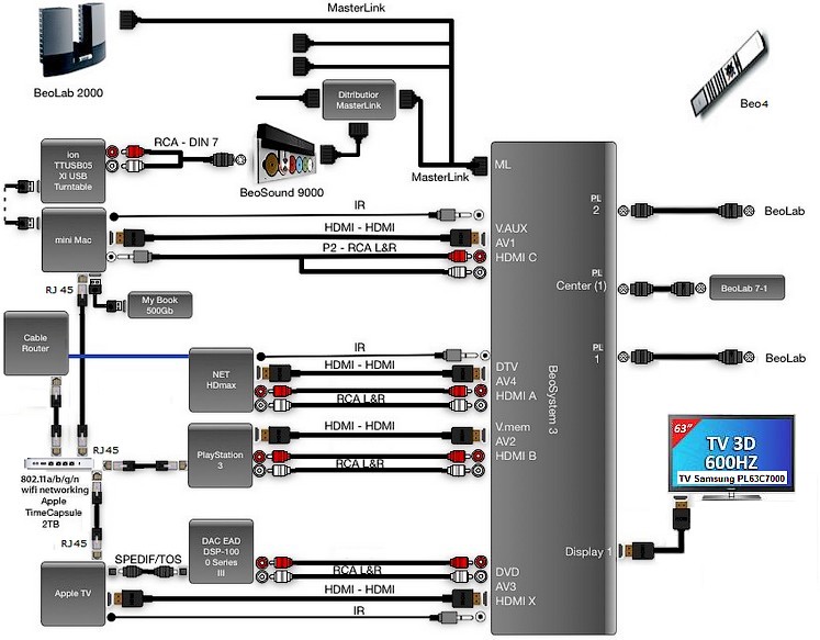

Mini Mac digital lyd & billede til BeoVision Full HD TV.
Bemærk!
Surround sound dekoderen i et BeoVision TV åbner kun dekoderen
for disse digitale lydformater:  Dolby Digital 5.1/6.1 EX, Dolby 7.1 EX,
DTS 5.1. DTS ES 6.1, DTS Neo:6, AAC*, AC3.
Analog lydformat: Dolby Surround sound Pro-Logic ll/llx.
Aktiver SPEAKER 5 på Beo4.
Dette kan dog variere efter hvad for en dekoder der er indbygget i dit tv.
_______________________________

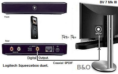

Mini Mac digital lyd overførsel. (her stikpanel på BV.7)
Mini Mac digital billede overførsel.
Her findes de forskellige kabler:
Kombineret MiniJack og optisk Toslink  stik.
http://www.av-connection.dk/?PGr=22&ML=807
Optisk til Koax eller Koax til Optisk konvertere digitale lyd.
http://www.av-connection.dk/?PGr=117&ML=933
Koaxialt Digital Audio kabel.
http://www.av-connection.dk/?ML=305
Mini DVI til HDMI hun adapter.
http://www.av-connection.dk/?PGr=2617&ML=413

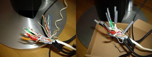

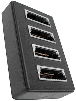

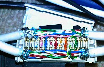

DIY: MasterLink fra BS9000, BM1, BV7 og Beoport, samles.
        Ja sådan kan det også gøres.
MasterLink connection box.

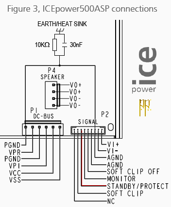

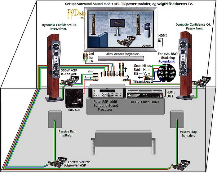

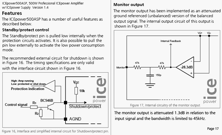

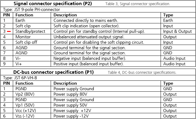

                                 I ca.3 år har jeg benyttet ICEpower moduler i mit setup.
Normalt benyttes aktive højttaler i et B&O setup, med ICEpower stereo forstærkere får du mulighed for at
vælge netop den passive højttaler du har lyst til.
Har du allerede, eller får du lyst til at bytte din evt. strøm krævende forstærker ud med ICEpower moduler,
kan man opleve at det giver et "blobs" i højttalerne når du tænder eller slukker det hi-fi apparat du benytter
som lyd afspiller. På det enkelte ICEpower modul , i dette tilfælde 2 x 500 Watt ASP moduler, kan man få
lavet en såkaldt powerdown-feature som øjeblikkeligt lukker ICEpower modulet ned når det tilførte lydsignal
afbrydes. Man undgår derved evt. "blobs" i højtaleren.
Har man købt Bang & Olufsen ICEpower moduler, findes der som regel et datablad på pdf fil   her.  ,
hvor en teknikker kan se hvordan det gøres. I dette eksempel er det 500 Watt ASP modulerne.

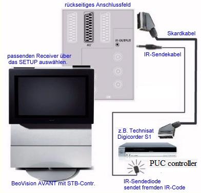

Despoint skrev:
Hej PeterPan
De gamle har et B&O Avant 28" stående i stuen, indtil det skal udskiftes med et Beovision10.
I mellem tiden har vi så fået Canal Digital, og de er meget ked af at skal bruge den medfølgende
grimme plastik fjernbetjening, så deres Beo4 bare ligger på bordet og pynter.
Er det muligt at få B&O fjernbetjeningen til at styre Canal Digetal modtager boksen?
Mvh. Nichlas.

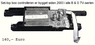

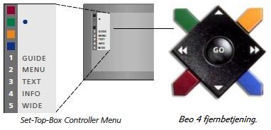

Hej Despoint
Det kræver en såkaldt PUC controller også kaldet Set-Top-Box Controller.
B&O har i BeoVision 7-32" & 40" LCD TV indbygget en sådan controller. Den kan også købes
som løs model, men da den ikke kan bruges på alle B&O's TV, må du spørge i b&o butikken om
en sådan controller kan bruges på dit tv.
En controller fungere som ´tolk´ mellem den set-top-box Feks.( DVB- T / DVB-S / DVB-C )
og Beo4 fjernbetjening. Den vil tænde/slukke de tilsluttede enheder sammen med dit tv, og give
adgang til de programmer og funktioner, din set-top-box tilbyder.
Nogle funktioner er direkte tilgængelige via Beo4, når du tænder for set-top-boksen. Yderlige
funktioner er tilgængelige via en Set-top Box Controller menu, som du kan hente frem på skærmen.
I en sådan PUC controller indkoder B&O forhandleren en liste med navnet på de apparater folk ønsker
at kunne betjene via deres BeoVision TV, med Beo4/5.
Tryk her.
Man kan parallelkoble IR på flere link produkter.
Den kaldes en IR Y-adaptor (6174171), og er en
mini stereo jack han til 2 mono mini jack hun adapter.

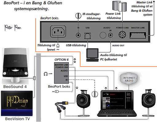

Brugervejledning for BeoPort.
http://www.bang-olufsen.com/UserFiles/File/ug/BeoPort/beopor t_userguide_danish.pdf

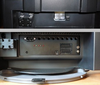

Sendt: 13 November 2009 kl. 20:02 | IP-adresse registreret
Kenneth skrev:
Jeg har et BeoVision 9 tv med indbygget harddiscrecorder.
Efter at have optaget nogle udsendelser der betyder meget for mig, vil jeg gerne gemme dem ud på eks.
DVD eller lign. men hvordan gør jeg det? Jeg spurgte en forhandler og han ville sælge mig en halvdyr
løsning fra B&O og det vil jeg ikke, da jeg netop vil af med mit B&O grej. Jeg har været omme og kikke
på de mange ledninger, men jeg kan ikke se nogen steder, der er en scart-udgang.
Gode råd modtages meget gerne.

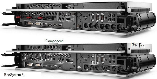

Hej Kenneth
Som det ses her findes der to versioner af BeoSystem 3, måske fordi at Scart er en europæisk standart.
Har du den nederste version, anskaffer du et Component video kabel som overføre billeder i den bedste
analog kvalitet man har. (Du må ikke forveksle med Composite som er en ringere standart.). Til analog
lydoverførsel bruger du et højre/venstre Phono kabel.
At du ikke kan tømme harddisken digitalt er en kopisikring som alle fabrikanter er underlagt.

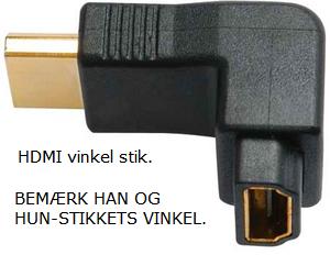

     Nyhed HDMI vinkel stik.
Set til 69 Kr. hos Haral nyborg.

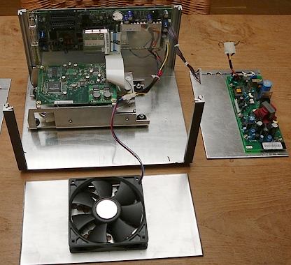

Beobuddy's første Avant RF-DVD-HDR-projekt
Efter en lang periode med at spekulerer på hvordan man opbygger en HDR i en Avant, begyndte jeg at måle, save og mere for at opnå dette. Fordi dette Avant tv ikke har en indbygget VCR, bør der være plads til venstre for en harddisk recorder (HDR).
Så efter flere forsøg på at måle den frie plads der er tilbage var det tydeligt, at HDR'en ikke kunne placeres på den plads der er til rådighed.
Så jeg begyndte at lave et kabinet, som var egnet til at placere i Avant. Ideen var at ændre Avant uden at beskadige det.
Hvis du er interesseret ligger der nogle billeder taget under processen. Tanken bag dette projekt var at forbedre kvaliteten af billedet og spare en del plads i det skab hvor harddisk recorderen oprindeligt er placere, sammen med et Scart kabel på 10 meter. At kabel længden nu bliver reduceret må klart forbedre billede kvaliteten.
My first Avant RF-DVD-HDR project
Se Beobuddy's billede serie af ombygning. Tryk her.

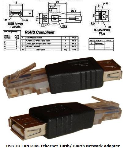

USB Til LAN RJ45 Ethernet Adapter
http://www.amazon.co.uk/Female-Male-Ethernet-Connector-Adapt or/dp/B000MHO3Q8

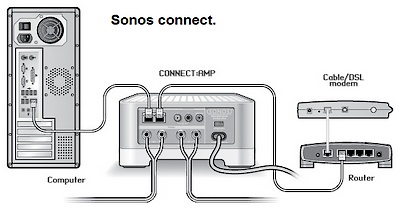

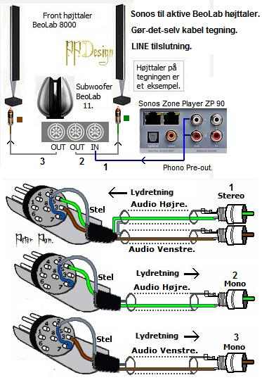

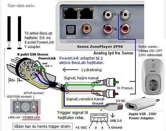

Sendt: 30 November 2009 kl. 09:45 | IP-adresse registreret

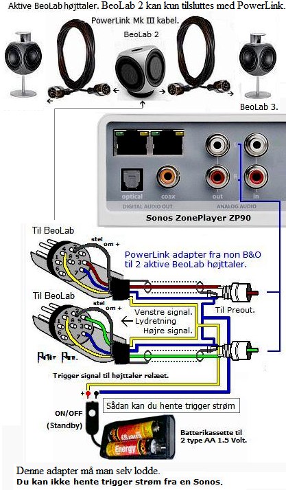

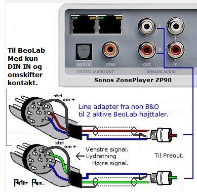

Her ses forskellige løsninger for tilslutning af aktive BeoLab højttaler til SONOS
Line IN tilslutning med Phono til Phono kabler. Eller PowerLink DIN til Phono,
med trigger strøm for højttaler relæerne. (Ægte B&O løsning)
Følg tegningerne, alt efter hvad du ønsker. Se evt. også side 7.

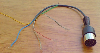

Årsagen til at Bang & Olufsen skabte et "nyt" PowerLink Mk III kabel var at
de "nye" ICEpower forstærkerne kræver pin 7 = datastel  for at sikre nok stel.
Eks. BeoLab 4000 Mk II er nu opdateret med ICEpower moduler.
Bemærk pin 7 går også til Phono stel sammen med pin 2. Dette er stadigt en LINE IN opsætning,
med et kabel til højre og et kabel til venstre BL 4000.
Bemærk PowerLink Mk III kablet har stel strømpe om højre signal grøn leder og venstre signal brun leder.
Blå ledning er stel ledningen fra pin 7. (Gul ledning er trigger strøm fra pin 4, som kun benyttes i et
PowerLink setup). Så er du til at lodde selv, klipper du det PowerLink Mk III kabel du allerede har, over.
Du lodder så højre Phono stik på grøn fra pin 5 + og stelstrømpen og blå ledning på Phono stel.
Du lodder så venstre Phono stik på brun fra pin 3 + og stelstrømpen og blå ledning på Phono stel.
Line tilslutning af aktive BeoLab højttaler til Sonos ZP 90.
Styr lydstyrken med Sonos Controller 200.
____________________________________________________________
Mr.Bang skrev:
Hej Peter
Jeg har lige et spørgsmål ang. Beolab 11 kan jeg sætte 2 x Beolab 8000 og en Beolab 11 til et sonos system?
Beolab 8000 sættes jo i Beolab 11? Hvilke kabler skal bruges ?
1000 tak :-)
Hej Mr.Bang
BeoLab 11 til et system, der ikke er fra B&O, benyt LINE.
Fra Sonos (stereo) Phono udgang benyttes højre/venstre kanal
Phono kabel ---> 8 polet DIN stik, tilsluttes BL 11. IN.
Fra de to 8 polet DIN OUT på BL 11, benyttes et mono højre og venster kabel.
Altså 2 x 8 polet DIN ----> Phono kabel, til IN på hver Beolab 8000.
På BeoLab 8000 og BeoLab 11 - Indstil omskifteren til LINE.
Special kablerne fås som ekstraudstyr hos din Bang & Olufsen forhandler.
OBS! Til Beolab 8002 / BeoLab 3, skal kabel 2 og 3
tilsluttes med DIN stik i begge ender, til samme pin nr.
Battery holder 2xAA with Cover and Switch - https://www.sparkfun.com/products/9547
Du kan også vælge at købe en B&O Playmaker, og tilslutte Sonos
på den analog Phono indgang, hvis du ikke selv vil/kan lodde.
____________________________________________________________ _
Se Belkin wemo trådløs ON/OFF 220V stikkontakt.
Video - USB adapter - Tryk her. - Brugte aktive BeoLab højtalere - Se her.
Hanne skrev:
Jeg har en Sonos connect som for at kunne fungere, skal tilsluttes en router via et netværkskabel.
Mit problem er nu at jeg har fået nyt internet. Et trådløst mobilt bredbånd. Så nu har jeg ikke en
router hvor jeg kan tilslutte netværkskablet fra Sonos'. Den eneste udgang på min nye router er et
mini usb, så den kan blive opladet.
Jeg tænker om der er nogen som ved om man kan få en eller andet bridge eller adapter el lign som
kan modtage det trådløse signal og give det videre til Sonos' via et netværkskabel ??
Venlig Hilsen Hanne.
Svar, dette må være en løsning. -
AirStation Nfiniti Wireless-N Dual Band Ethernet Converter, Access Point og Bridge
er en alsidig 3-i-1 trådløs enhed, der strækker kapaciteter på - eller skaber trådløs ...
Pris: 418 kr. Her.
Læs mere - her. - PDF Fil - her
