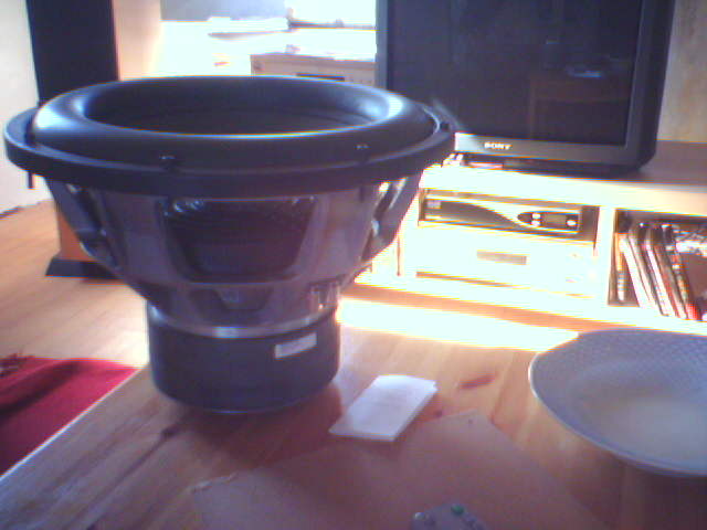

Svend P
Bruger siden: 15 Oktober 2003
Indlæg: 4620
Sendt: 07 September 2005 kl. 12:39 | IP-adresse registreret
Den ligner meget de 15" jeg havde i mine selvbyg TC subs:
Enheden alene vejede 22 kg, så selve sub'en sneg sig op på omkring 70 kg!
ManicMiner
Bruger siden: 24 November 2003
Indlæg: 3488
Sendt: 07 September 2005 kl. 12:48 | IP-adresse registreret
70kg? Ach! Og jeg der med skrek blandet fryd ser frem til den dagen jeg får min PB12 Plus og skal ha dens 50kg op trappen
Og siden jeg er stedig skal jeg ha den op trappen uden hjelp, akkurat som den gang jeg skulle ha mit nyindkøpte 32" fjernsyn op trappen uden hjelp og det nesten gik galt. Oh happy day
