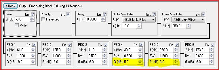

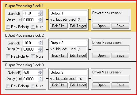

Jeg har nu eksperimenteret en del med filteropsætningerne og er kommet frem til nogle fornuftige resultater, der til fulde overholder de retningslinjer, som Robert GS har udstukket tidligere i tråden.
For højre kanal er den grundlæggende opsætning kommet til at se sådan ud:
Output processing block 1 er diskanten
Output processing block 2 er mellemtonen
Output processing block 3 er bassen
Som det kan ses, er "grundniveauet" i min opsætning -6 dB i bassen. De -6 dB skyldes, at jeg har rettet op på et par mindre ujævnheder i frekvensgangen, som det ses på det detaljerede billede her:
Den største korrektion er ganske vist kun på +5 dB - den sidste -1 dB er trukket fra til udligning af en kanalforskel i forhold til venstre kanal, og så ender vi på -6 dB i alt.
Jeg har ikke haft tid til at måle på dette setup endnu, men da jeg ikke har lavet større ændringer ud over at få niveauerne på plads, forventer jeg ikke at se de store "ulykker", når jeg får målt
Efter ovennævnte justeringer har jeg fået lyttet en del, og jeg synes, at det hele er ved at komme godt på plads

Hej Aksa
din opsætning minder lidt om mine ,bare med andre værdier,,,jeg holder mig også tæt på 0db
Hvis jeg har forstået det rigtig,,vil det så ikke sige at man kan gå over 0db , hvis man på indgangs siden holder sig under 4v
peak ???
Jeg er ikke helt færdig med at få rum påvirkning på plads..det er lidt arbejde med at få målt på bedste måde (måles i
lytteposition),,har brugt mest tid på at finde den bedste delefrekvens,,og dæmpe enhedernes unoder uden for delefrekvens

Tubetram skrev:
Hej Aksa
peak ???
Som jeg har forstået det på Robert GS, så skal man altid holde sig på 0 dB totalt i filteret, ellers får man digital klipning. Dvs. at hvis du har lavet PEQ'er på f.eks. +6 dB i filteret, så skal indgangsniveauet sænkes tilsvarende, således at du ikke kommer over 0 dB noget sted. Hvis du har 0 dB i indgangsniveau og har en PEQ på + 6 dB, så beder du faktisk - som jeg forstår det - filteret om at lave digital forstærkning på + 6 dB, og det kan det ikke uden at klippe.
Jeg har også gravet lidt i det med det analoge indgangsniveau og talt med en af mine noget mere elektronikkyndige bekendte. Hvis vi et øjeblik glemmer DCN24'erne og lader som om, at vi vil tilslutte en forforstærker til en effektforstærler, så er der sikkert en del forforstærkere, der kan levere et højere output end 4 V peak. Men med en normal effektforstærker tilsluttet til højttalere med jævn følsomhed (88-89 dB) vil det svare til at spille så øresønderrivende højt, at det er på grænsen af, hvad såvel højttalere som forstærker kan klare.
Med andre ord - man kan vride volumenkontrollen helt om og komme over det foreskrevne niveau. I nogle tilfælde vil man måske sågar overstyre indgangen på effektforstærkeren, men ellers er det udgangstrinnet og højttalerne, der kommer på overarbejde.
Det jeg vil frem til, er at i langt de fleste tilfælde vil det ikke være udgangsniveauet fra forforstærkeren, der er problemet.
Hvis man ikke synes, at man kan spille højt nok uden at skrue rigtigt langt op for volumen, så er problemet snarere:
- Højttalere med meget lav følsomhed
- Effektforstærker med meget lavt gain
Størstedelen af dagens færdighøjttalere ligger i området omkring 88-89 dB i følsomhed. Laver man en færdighøjttaler om til aktiv drift med f.eks. DCN24 filter, så fjerner man først de passive filtre, som ofte "æder" omkring 3 dB i følsomhed, og så burde man ikke have nogen problemer.
Hvad angår effektforstærkere, så har jeg ikke rigtigt studeret variationen i gain, men jeg kan se, at Ground Sound modulerne ligger på 20-22 dB i gain, og dem jeg kender, som har disse moduler, har ingen problemer med at kunne spille højt nok
Citér:
Ja, det tager lidt tid at få puslet korrektionerne for rummet på plads. Kunsten er ikke at gå efter en fuldstændig linealret frekvensgang, men finde et eller andet niveau med forholdsvis få korrektioner. Erfaringen er, at det lyder bedst, når man ikke korrigerer alt for voldsomt.
Mht. delefrekvenser er det en god idé at holde sig et godt stykke inden for enhedernes grænseområder. F.eks. er der en udmærket tommelfingerregel, der siger, at man ikke skal dele en diskant lavere end minimum en oktav fra dens resonansfrekvens. Dette selvfølgelig mere kritisk, hvis man benytter et lavere ordens filter (6 eller 12 dB/oktav). Hvis diskanten har en egenresonansfrekvens på 600 Hz, så skal man altså ikke dele lavere end 1200 Hz. Den samme regel er efter min mening også ganske relevant for en mellemtone.
Jeg vil generelt ikke anbefale at benytte 6 dB filtre. Hvis man benytter 12 dB filtre, har man noget mere styr på samspillet mellem enhederne. Jeg har eksperimenteret lidt frem og tilbage mellem 12 og 24 dB filtre (til diskant og mellemtone) og hælder lige nu mest til at bruge 24 dB Linkwitz-Reilly.
Der er masser af andre regler, som skal tages mere eller mindre alvorligt - men prøv dig lidt frem

Har stadig ikke helt fattet at man ikke kan gå i plus på gain,,,når man ikke går over max input på dcn24,,det må vel have en
lille sammenhæng, eller hvad,,digital taknink er ikke altid nemt at fatte (for mig)
min delefrekvens er pt 24db ved 850hz,,,speaker er en Linearray (gør det ikke nemmere at måle)
bruger du noget delay på enheder?
Til top Vis Tubetram's Profil Søg efter andre indlæg skrevet af Tubetram
Jeg tror, at den nemmeste måde at forstå det på er, at se analogdel og digitaldel som to separate enheder, hvor der for hver enhed gælder nogle regler. Reglen for den digitale enhed er, at niveauet aldrig må nå over 0 dB internt.
Mht. det analoge input, så vil du ikke have et problem, medmindre der er ekstremt højt gain i din forforstærker og meget lavt gain i din effektforstærker. Dine højttalere er sikkert rimeligt effektive, når det er en linesource
Du kan selvfølgelig også have det problem, at du næsten ikke kan skrue op for volumenkontrollen, før det spiller meget højt. I så fald kan det være en fordel at dæmpe den analoge indgang på filteret!

Kan godt følge at man ikke skal over 0db gain--total set fra ind til ud...men ville det så ikke være bedre at have undladt
muligheden for at kunne gå i plus gain,,,,måske er det sådan at man kan bruge muligheden for at gå i plus med måde,,uden at
det er hørbart
min pre giver ikke så meget gain..på mange cd og dvd skal der skrues helt op,,for at væggene vælter
og ja ,,mine Linearray har en rimelig følsomhed,,nok omk 92 på diskanter og,når jeg får koblet mine basser om til en anden
impedans,,bliver de ca 95db,,,,dette er kun mulig når man bruger digital filter

Hvilke effektforstærkere benytter du - og hvad er deres gain?
