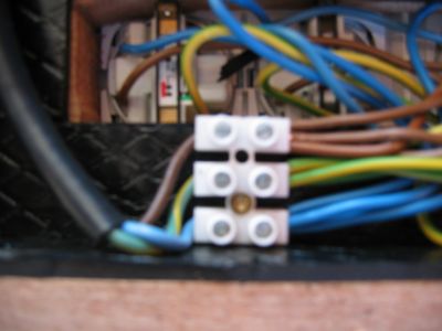

Det kan være i kender det? Man går og har lyst til at bygge noget hifi selv, men projekterne er typisk langvarige hvis det skal gøres ordentligt og i mit tilfælde vil manglende tålmodighed dræbe projektet inden det går igang .

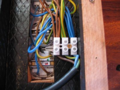

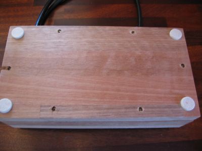

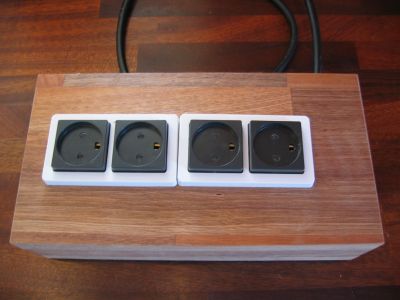

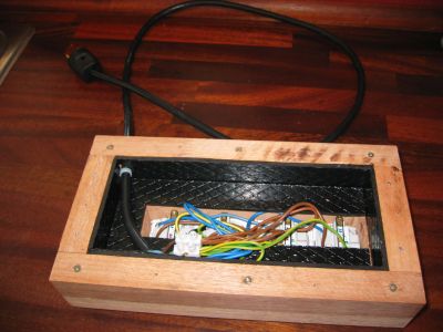

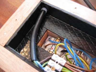

Så kom snakken om en strømskinne med intern stjerneforbindelse i diverse tråde og jeg tænkte ”der er sku endelig noget du kan magte Lars”. Så her er lidt billeder og en beskrivelse af hvad jeg lidt blærerøvs-agtigt kalder LB Stjernebox No.1 . Den er inspireret af de herrer Ghammel & Suhr samt Toftdahl, der har lavet en ganske glimrende tråd og strøm .

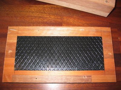

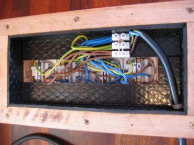

Min DIY strømbox er lavet af mahogny-træ som var i overskud fra et andet projekt. For at gøre den så dæmpet som muligt er den foret med blygummi over alt indvendigt. Internt er den stjerneforbundet med 1,5 kvmm kabel, hvor alle kabler er lige lange fra kronmuffen til hver udtag – også kaldet stjerneforbindelse. Der er fire LK udtag uden afbryder i strømboxen. Netkablet er et Mark Levinson standard netkabel, som jeg havde et stykke i overskud af. Der er forbundet skærm til jord i afsender-enden også kaldet semi-aktiv skærm. For at netkablet ikke skal kunne hives ud af boxen er der sat en kabelstrips som er spændt hårdt og dermed forhindrer at det kan trækkes ud. Kassen står på fire kraftige filtdutter.
Det var vist det – nå nej forresten... det lyder faktisk bedre end en normal skinne. Det er ikke en relovution, men det er en forbedring og så er den ikke særlig dyr.
Materialeliste:
·         mahogny-kasse
·         blygummi
·         udtag uden afbryder
·         1,5 kvmm installationskabel
·         kabelstrips
·         filtdutter
·         kronmuffe
·         netkabel

Hvad med et billede, hvor man kan se boxen ved siden af et cd-cover? Mere så der kan ses et størrelsesforhold.
EDIT: Nu er jeg generelt ikke af doven natur, men jeg kunne jo lige vende hovedet engang, og se på væggen hvor meget sådan et "dobbelt-udtags-underlag" egenligt fylder

Synes måske lige, at sorte underlag til de udtag ville give det sidste (hvis det overhovedet er muligt at få dem sådan?!?!).

Jeg skal nok tage et billede senere. Blygummi/bitumen er efter anbefaling fra Ghammel & Suhr strøm-tråden og det er jo meget skægt (og nemt ) at arbejde med.
- BR
nu synes jeg mere det ligner en 63 ramme, så måske Lars istedet skulle sætte et par af disse på:
selvfølgelig bare som 2moduls, men stadig i den sølvmetal softline ramme. det ville se nice ud.
Sendt: 11 Marts 2006 kl. 16:53 | IP-adresse registreret
Mht. underlag ville jeg helst have sort - det findes ikke
Så kiggede jeg efter andre farver med fire udtag - det findes ikke
Så kiggede jeg efter dobbeltunderlag - det findes kun i hvid
Udtagene er sorte, da stikkene der skal i er sorte og kablet er sort og jeg syntes det så bedst ud

Sikken et seriøst projekt!  - eneste anke er dit kabel, men de røde hospitaler er vel ikke "sorte" nok?
Men, hvad er det lige bitumen skal kunne hjælpe med????
Er du SIKKER på at boxen er lavet kraftigt nok???

Mjaah... bitumenen vil jeg da gerne fraskrive mig
Jeg tror i stedet hr. L.B. mener den positive effekt af vibrationsdæmpning generelt. Og forskel kan han da også høre, så det er fint nok
Vil man opleve en mindre lydmæssig revolution, så er der efter min mening ingen vej uden om den kompromisløse vej, hvor intet overlades til tilfældighederne. Nøglen er her en stiv-stiv og atter stiv (fik jeg sagt stiv? ;-) alu boks med 2.5 kvmm solid core kabel i stjernekonfig. Det sparker simpelthen så meget nummer, at foden sidder fast!
Men det er sq bøwlet at skulle lave sådan en - blot opmåling og boring af huller tager nemt 2-3 timer, hvis det også skal se godt ud - så herfra er der fuld forståelse for, hvorfor nogle i stedet vælger træ. Og så har træ jo den ekstra fordel, at det er brændbart

Jeg har aldrig ejet en af de røde, men det kunne være man skulle prøve en dag. Bitumen er vist bare for blær og sjov. Boxen er lavet af 30mm mahogny, som lige var i overskud og ja det skulle være nok

Bitumen holder jeg for mig selv så
Jeg overvejer en dag at opgradere med 2,5 kvmm, men så du så rigtigt pointerer er det HAMMER besværligt at arbejde med

Den er på vej herfra! Kassen og delene er indkøbt. Jeg skal blot have en af smedene på arbejde til at bore hullerne.
L.B., personligt ville jeg vælge at sløjfe fra stikkontakt til stikkontakt, i stedet for den "grimme" kronemuffe du har i din boks. Er der en grund til at du har gjort som du har gjort?
