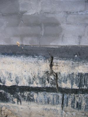

Se nu hører man så meget om Velodyne's DD18 som kan få karme til at rykke sig og andre småting i huset bliver rystet fra hinanden. Næ, I skulle bare vide. Jeg har beviset på hvad den VILDESTE sub af dem alle kan gøre.
Så tænker I nok "hvad er det mon for en sub" ?
Men nu skal vi ikke forhaste os selv her. Først til hvad den har forvoldt. Ikke noget med en fimset dør eller en væg der vibrerer lidt. Nej, det er simpelthen fundamentet på mit hus der går fra hinanden når jeg rigtigt fyrer til den. Bevis? Se bare her...

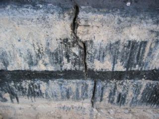

Et lille nærbillede:
Jo, den er god nok!
Jeg behøver vel ikke at fortælle, at det ikke er den eneste revne den har forvoldt. Men nu til sagen, for skide være med huset. Næ, det er subben der er interessant. Hvad er det for en. Jo, den har kostet mig en del. Faktisk noget det minder om 1500 gode danske kroner brugt for et stykke tid siden. Der er selvfølgelig tale om den sindsygt seje, vildt, ukontrollerbare Dali SWA-12
ALLE andre subber kan gå hjem og lægge sig indtil andre kan fremvise beviser på en sub der har gjort mere skade!

Sådan et hus har jeg også!
Faktisk spurgte jeg min murer om jeg skulle være nervøs for at spille højt, men han sagde at der ikke var noget at være bange for. Jeg har dog med bekymring konstateret revner flere steder inde i huset, men går ud fra det er sætningsskader, og ikke sub'ens skyld.

Det er det man kalder sætningsskade .
Selvom jeg har kørte med 2 DD18 2 DD15 2 DD12 så står mt hus her endnu .
Men men noget puds og mit loft kunne ikke lide det .

Jo kan det meget lett være , man ser også huse der får det hvis der har kørt store lastbiler , men de har altid været der bare mindre .
Jeg har også en og den er blevet større men det var en bobcat skyld .
Og skal lige sige det er noget l**t at rette op på , det med at pudse det over dur ikke , din hulmur bliver dårlig med tiden og det kan give meget større skader så få det lavet rigtigt .
http://www.byggeskadefonden.dk/default.asp?id=21

Tror du ikke det er en sætningsskade, da din sub har sænket grundvandsstanden ?

Der er nok ingen tvivl om at en sub, hvis den er stor nok, kan lave revner og så videre, men jeg tror ikke at den til alm husnieau kan lave denne slags revner, med mindre man virkelig bor i noget gammel l**t.....?
Grunden til denne påstand er at jeg vil tro at man ville se mange flere skader beskrevet her og der, hvis det var "alm".

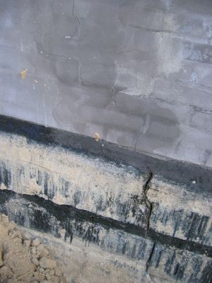

Ja, det skal laves ordentligt! Jeg har 5 revner som disse.
Der er støbt 5 "piller" 1 meter bred og 3 meter dyb. De kan dog ikke holde det og nu bliver hele soklen bundet sammen med en ny sokkel med en masse jern i. Dvs. faktisk en ny sokke med jern uden på den gamle sokkel som bindes sammen med den nye.
Det viser sig at mit hus ligger på en gammel uregistreret losseplads, så der er ikke nogen at komme efter. LB må igang med skovlen.

Lars, jeg tror ikke det er din sub der har lavet det der....det der er alm. sætningsskader pga. din undergrund er ustabil og din sokkel har forsat sig . Det der kan selv ikke en DD18 lave
