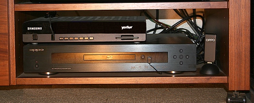

Sendt: 14 December 2011 kl. 15:32 | IP-adresse registreret

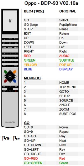

14 Dec-2011 fik jeg min julegave -
Oppo BDP-93 EU er nu endeligt lagt i mit BeoVision 7-40" Mk III's  PUC liste.
Samtidigt fik jeg opdateret mit tv til den nyeste SW 10.05a. software opdatering
for BeoVision 7 med BeoSystem 3 platform.
Pris ialt for indlæsning af PUC koder samt SW opdatering 2.000 Kr.
Betjen Oppo BDP-93 EU-V02.10a - med Beo4 - version (162x)
Det hele virker rigtigt godt, men man skal jo have lært hvad for taster
der gør hvad før det bliver rigtigt godt.
Der er et problem:
Vælger jeg et musik nr. på playliste, og sætter et nummer igang, kan jeg gå tilbage
til playliste med RETURN.
Vælger jeg en video/film på min playliste, og sætter et nummer igang, kan jeg IKKE
gå tilbage til playliste med RETURN. Der kommer bare et symbol på skærmen =
pakerings forbud.
Er her en der har en løsning på problemet.
Oversætnings liste:
Oppo med IR link til BeoVision 7.  ---------------   Her ses Oppo USB dongle.

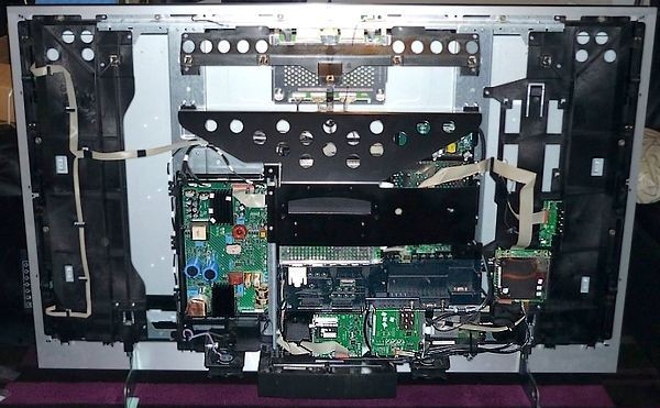

hurtigere end 100/200 Hz alene. Det er kort og godt fordi teknologien giver en fantastisk billedkvalitet, vi bruger
den. Kun B&O som bruger det panel som sidder i BV7-55" Mk I, så det er ret unikt.
Men teknologien er også ekstremt dyr. Men med Direct LED + 100 Hz + Scanning Backlight giver det rigtig god
mening. Plasma entusiaster bør se dette TV, det giver noget at tænke over."
Brian Thorngaard. Professional Training & Coaching fra Bang & Olufsen, inviterede mig til Bang & Olufsen -
ICEpower a/s i Kgs. Lyngby, hvor jeg bl.a fik lejlighed til at se det helt nye BV7-55" Mk I LED TV.
Og jeg må sige at det absolut er det flotteste TV billede jeg ennu har set. Bravo Bang & Olufsen.
Skærmtype for BeoVision 7-55" Type nr. EU 9480 Fra Mdr./År 11- 2009  (uden 3D) 55" 16:9 TFT LCD med
direkte LED-baseret backlight, lokal dæmpning, scannende backlight, højglansoverflade.
Opløsning:  1920×1080 (FullHD) -  Opdaterings hastighed: 100/120 Hz.
Rear off beovision7-55 Mk1

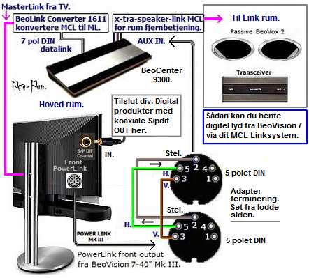

BeoCenter 9300 står i min stue, den har jeg holdt fast på i mange år, for at håndtere mit
linksystem, og som modtager fra NAD som har RIAA forforstærker for min Beogram TX
2 stk. 3 polet DIN stik er tilsluttet BeoCenter 9300 for at kunne køre mit MCL link system til
køkken /alrum. Der kan som bekendt kun sendes analog lyd fra FM radio og grammofon og den
gamle indbyggede CD. på mit MCL / ML linksystem. Alle de nye digital lydkilder kan jo ikke
sendes via linksystemet, og B&O er ennu ikke kommet med løsningen.
I køkken /alrum har jeg 4 passive højttaler som for analog lyd fra mit BeoCenter 9300, som har en
ca. 80 Watt forstærker. Et Bang & Olufsens X-TRA speaker kit er delvis monteret i køkken /alrum,
og Beo4 klaret kildevalg og volume regulering. Almindelige højttaler kabler er ført i skjulte rør, fra mit
setup i stuen.
De digitale lydkilder jeg idag har tilsluttet via S/pdif og HDMI kabler til BeoVision 7-40" Mk III TV,
er DAB/FM tuner. PC Lydkort. CD afspiller. Blu-Ray afspiller. Samsung HD 3106 YouSee boks
DVB C HD tuner.
Via et 32 GB Kingston USB memory-sticks, sat i min Cisco Linksys E3000 router, og en Medion Life
P89626 NAS netværksharddisk sendes digital lyd og film fra netværket, trådløst til Oppo BDP-93's
USB tilsluttede dongle. Oppo 93 er tilsluttet BV. 7 via HDMI kabel. Alle digitale lyd og video kilder
er altså samlet i mit TV, som konvertere digital lyd til analog lyd til højttalerne i mit 5.1 setup i stuen.
Kun analog lydsignaler sendes til link rum, og styret med Beo4.

Kære Peter,
                                                             fortvivl ikke
Hvorfor har du dog trukket de 2 stk. 3 polede DIN stik ud?
Dem skulle du have ladet blive i - du har nemlig det meste af det, du skal bruge - dit BS9300 og højtalerne derude.
Jeg tror, at du vil for meget! Har du overvejet hvilke kilder, du/og konen virkelig har brug for i køkkenet?
Dit problem er, at du har sat alle dine dejlige kilder på tv'et via digitale indgange - og de kan man jo ikke bare fordele via linken. Derudover hænger de på tv'et, og brugen af disse kilder ville så blokere for brugen af tv'et i stuen.
Overvej selv - måske har du brug for din DAB/FM-tuner, og så for at afspille musikfilerne fra dine servere derude. Cd-spillen har du jo i dit 9300-anlæg (hvis den da ellers stadigvæk dur - den blev jo renoveret i februar 2007). Den bedre kvalitet, som din Cayin 257 og din OPPO kan give dig, har du ikke det fjerneste brug for i dit køkken! FM-radioen kan vel til nøds også bruges!
Du har på 9300'eren en Tape2-indgang, som du nu muligvis har belagt med (ellers kunne du da gøre det sådan) din Nad C 162, hvorpå der hænger en Beogram TX, en BeoCord 9000 ???? osv.
Her har du da nok af tilslutningsmuligheder.
Fra din DAB/FM-radio kan du da sikkert - sideløbende med/uafhængigt af den digitale udgang - få lyden ud analogt. Den kan så sluttes til NAD/Tape2-kombinationen ved hjælp af phono-kabler.
Principielt kunne du nok gøre det samme med den analoge stereo-lyd-udgang fra OPPO'en - men som sagt er det ikke nødvendigt, når du allerede har 9300-cd'en. Det skulle da lige være for at afspille en playlist af filer fra serverne, som du har lavet forud. Dette sidste ville godt nok være lidt bøvlet, og vil nok ikke blive praktiseret ret tit i dagligdagen. Der findes gode blutooth-løsninger, så du kan sende lyden direkte fra pc'en - men her igen - det er bøvlet, fordi du så skal til at håntere med forskellige lydkort osv.
Jeg ville nok foretrække at sætte en moderne digital musik-afspiller til for at klare dette job. Overvej f.eks en Sonos Connect. Den kan sættes til NAD/Tape2-løsningen ved phono-kabler og trækker på dine musikfiler fra serverne via ethernet-kabel.
Måske vil du blive så glad for den, at den kommer til at hænge permanent direkte på Tape2-indgangen - hvilket forenkler betjeningen gevaldigt. Den har forøvrigt en egen line-indgang - den kunne du så bruge til din DAB/FM-radio. Og den kan bare gemmes væk inde i skabet blandt alt det andet isenkram, du har.
Den skal jo så også betjenes - dvs du skal kunne vælge den musik, du vil høre. Tidligere lavede Sonos deres egen Controller. De kan nu købes billigt på f.eks. Blå Avis. De fleste er efterhånden gået over til at bruge Sonos-app'en, enten på et et IOS-device eller på en Android-tablet/smartphone. Så hvis du står og mangler en ny mobiltelefon, kunne du købe en på android-basis og hente Sonos-app'en til den.
Så kan du sidde ude i køkkenet og vælge musik efter hvad hjertet begærer - og såmænd også inde i stuen i din magelige lænestol
Netto har i denne uge tilbud på en 7" android-tablet (http://viewer.zmags.com/publication/0de20b67#/0de20b67/1) - om ikke til andet kan den vel bruges til at køre Sonos-app'en på.
Hvis du da ikke vil bide i æblet og købe dig en iPod Touch eller en iPad2 med det samme
Prøv at læs mere om Sonos på deres hjemmeside eller hos HiFi-Klubben - der findes desuden tonsvis af YouTube-videoer om Sonos-Android/IOS-app'erne.
N.B. Dette er ikke en reklame - jeg har ikke selv Sonos, men kører en Squeezebox-løsning!
Det er selvfølgelig ikke den smarte løsning, som du efterlyste, men i hvert fald bedre end den, som du selv skitserede i dit indlæg.
Mortens løsning med en BeoSound 8 med en iPad2 kan da selvfølgelig også bruges (her ingen cd-afspilning).
Moralen i denne historie er, brug dog det du har i forvejen: din gamle link, en god (9300) forstærker osv... - og en "fri" Tape2-indgang, og byg videre på det.
I al fald kan det være en god overgangsløsning, indtil de i Struer får snøvlet sig sammen til at lancere noget brugbart - og for os "almindelige" mennesker betaleligt - og det kan jo som bekendt vare længe.
Hilsen Genbrugs-missen
Sendt: 02 Januar 2012 kl. 16:45 | IP-adresse registreret
Hej millemis
Tusind tak for dit fine indlæg.
Jeg har læst en del om Sonos, for at kunne lave tegninger for tilslutning af aktive BeoLab højttaler, og syntes
det er et rigtigt fint produkt. Min Nad forforstærkeren skal blive som grammofon forforstærker, samt være klar
til at styre mine ICEpower moduler hvis mit tv af en eller anden årsag skal stå flere uger for reparation.
Men klart er der også muligheder i den for lyd til linkrum, men den kan ikke fjernbetjenes.
De 3 polet DIN stik er trukket ud fordi MCL - ML konverten ikke slukker BeoCenter 9300 når BeoVision 7
tændes, og omvendt. Det virker først når det X-TRA speaker kit er frakoblet. Når jeg så mest henter min musik
fra digitale lydkilder og ikke kan få digital i linkrummet har jeg valgt det, og efterlyser en anden løsning.
____________________________________________________________
Jeg kan ikke slippe tanken at, både analog og konverterede
digitale lydsignalerne ligger i PowerLink front udgangen,
Her en tegninger, så du kan se hvad jeg mener.
Det er sku da bare at lave en 5 polet DIN tilslutning fra PowerLink udgangen,
og 5 polet DIN til AUX IN.
Begrænsning i forhold til analog lyd overførsel. man må vælge den
digital indgangs kilde manuelt på BV-7, før lyd sendes til link rum.
Her kan spares ved at Tænk nyt.
Sendt: 02 Januar 2012 kl. 17:57 | IP-adresse registreret
Hej Peter,
jawohl, "tænk nyt" - det skal jeg nok.
Du kunne da bare føre et powerlink-kabel ud til en forstærker i køkkenet til at drive dine passive højtalere, så ville du have samme effekt. De små forstærkere skal jo alligevel ikke have dine 2x500 IcePower-watt. Men, hvordan vil du regulere lydstyrken seperat? Du må så du opfinde en volumenkontrol på køkken-forstærkeren hhv fjernstyringen af den.
Problemet ved dit løsningsforslag er endvidere, at du så altid kun vil kunne bruge/høre samme kilde i alle rum. Du vil aldrig have mulighed for at vælge forskellige kilder i forskellige rum - i B&O's nuværende linksystem har man mulighed for i det mindste at fordele/høre en audio- og en video-kilde. Så dit forslag vil da være et tilbageskridt!
Kan du da leve med altid kun at skulle høre én kilde i hele huset? Og hvem skal så bestemme hvilken - du eller konen?
NEJ, der skal en helt ny struktur til her - det du gør er ikke at tænke nyt (sorry).
Der skal en løsning til, hvor du i en samlet server-enhed har dine kilder - i fremtiden vil flere og flere alligevel komme udefra/fra nettet - og hvor du kan trække på dem uafhængigt af hinanden i flere forskellige rum (eller i nogle af dem synkront) med seperate aktive højtalere hhv skærme med aktive højtalere.
Og det er noget helt andet, end det vi har i dag som audiomaster og videomaster. Vi har brug for en audio/video-master-enhed og diverse "klienter" (audio og video med audio) - og en ny forbedret Master Link Gateway måske?? Og vi skal have løst styringen/kontrollen af dem på en praktisk og elegant måde. Enten ved et lokalt interface (sådan et er BS5 Encore's display/hjul eller menuerne på en tv-skærm/BEO4), eller via et web-interface på en pc. Eller - endnu bedre - håndholdt/løsrevet f.eks via et webinterface på et IOS eller Androit-device, også kaldet et app.
Så jeg tror, at dine bestræbelser vil løbe ud i sandet - det vil der ikke være et marked for, andet end måske hjemme hos dig
Og indtil det bliver realiseret, bliver jeg ved mit gode gamle link-system med de tweak-muligheder, der måtte findes. Mange firmaer er godt på vej i denne retning, blot ikke B&O endnu - det ville da ellers være oplagt, for de kunne næsten kaldes A/V-integrationens og multiroom-systemets fædre!
Hilsen Nytænkemissen

Sendt: 02 Januar 2012 kl. 20:26 | IP-adresse registreret
Hej igen
millemis du har helt ret, fremover bydes på små Internet / Netværks baseret tryk
skærme i hvert rum, med eller uden fjernbetjening, det har vi set et stykke tid nu.
Så hvis der ikke kommer en god billig total løsning, vil det være en god ide
at se hvad er måtte komme.
De 3 polet DIN stik kan jo bare sættes i igen.
Tak for dine indlæg.
