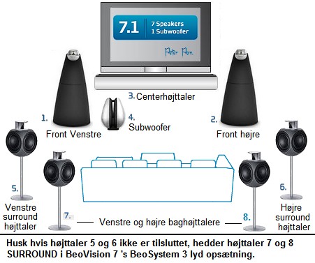

Ja desværre er vores stuer ikke altid kun indrettet med det formål at være hjemmebiografen ;-)
Mit BV10 har jo kun mulighed for Dolby Digital 5.1, men så var det jo for mig en glædelig overraskelse at surround sound højtalerne faktisk ikke skal
placeres bag lyttepositionen, men ml. 90 og 110 grader.
Ser man på tegningen skal surround sound højtalerne pege ind mod lyttepositionen. Vil det sige, at hvis jeg vælge et sæt BL8000 skal de pege ind
mod hinanden?
Vælger jeg BL4000 kan jeg vel hænge dem lodret på væggen lige bag sofaen og så vinkle dem mest muligt beslagene tillader?
Hvilken løsning vil du anbefale?

Mit ugangspunkt for bedømmelse af lyd fra surround højttalerne. Jeg forestiller mig et teater hvor jeg
befinder mig på nogle af de forreste rækker ca. i mitten. Jeg lytter så til et nummer på en surround
musik DVD. Finder en skæring hvor folk i salen klapper. Nu skal det så helst lyde normalt.
Med et sæt BeoLab på fod placeret ca. som på billedet, tror jeg  på den bedste lydmedsigt
oplever fra sweetspot.
Rum med og uden gulvtæppe kan have meget forskellig lyd. Jeg har gardiner bag front højttalerne og
tæppe på gulvet. Vægen bag surround højttalerne er dæmpet med træplader, som er tapetseret med
savsmuldstapet og malet. Du må jo lege lidt med højttaler placeringen til du syntes det lyder rigtigt.

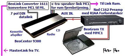

Ok. Min kollega har haft den koblet til sin NAD forstærker, så må der vel være en Riia forstærker i den. Men jeg kan se at beogram 7000, har. Den vil jeg gå målrettet efter nu, og jeg vil spørge Anderz. Tak for hjælpen Mvh Lennart
Sendt: 15 Februar 2012 kl. 10:23 | IP-adresse registreret
Lennart4
Som du kan se her benytter jeg også en Nad som RIAA forforstærker.
Men jeg tror også at Beogram 7000 med indbygget RIAA er et godt valg.
RIAA forforstærker til B&O pladespiller  Kan købes her.

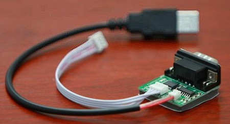

OPPO Region Hack - Nemmeste hardware nogensinde
Oppo-regionkit
http://www.highdefdigest.com/blog/oppo-region-mod/

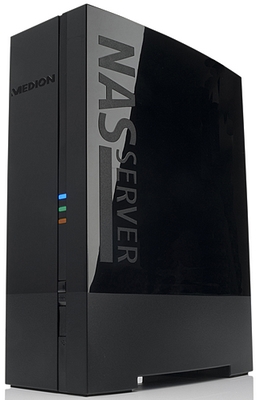

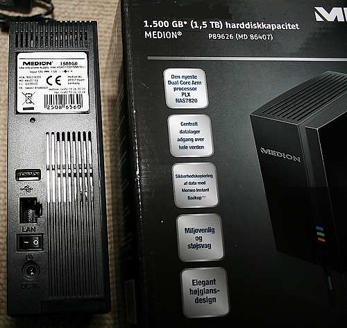

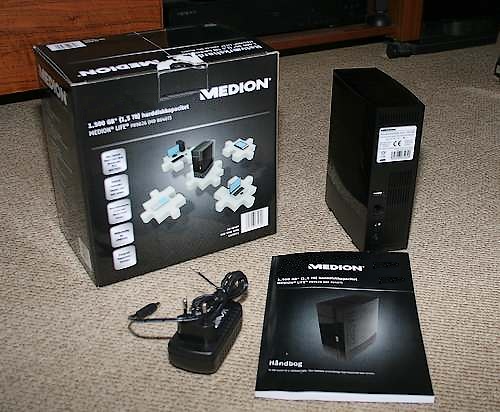

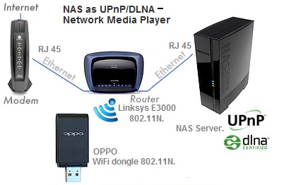

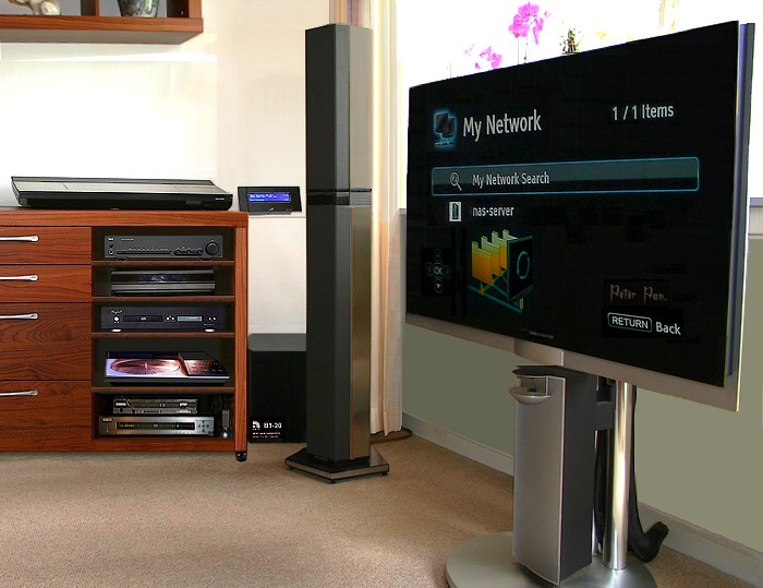

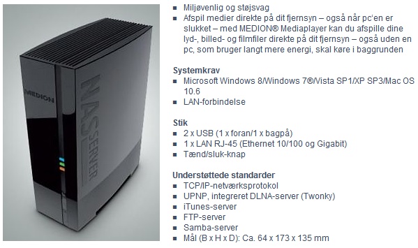

Jeg har nu insteleret en Medion NAS -Server.
Medion MD 86407 - Pris 845 Kr.
Med integreret DLNA-Server (UPNP, Twonky Media).
Den har meget beskedne mål.
Første hånds indtryk.
Det gik nem at installere NAS-serveren til det trådløst netværk, og Oppo BDP-93 EU's
USB dongle fandt min den nye NAS-Server den med det samme. Det går lidt hurtigere
at finde mapperne, end på mit USB memory-sticks (beskrevet på side 31).

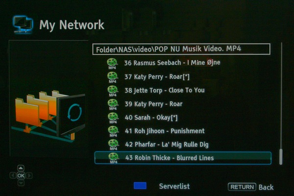

Play liste fra Nas server via Oppo BDP-93 på Beoision 7.
På computeren har jeg disse genvejes ikoner, så er det bare at trække filer til  musik-video - billeder
mapperne. Det fungere fint, og giver et fint overblik over det indlagte. Der er også mulighed
for at benytte NAS-serverens eget program til dette. Der medfølger en Danske manual.
         Beskrivelse.   (Opdatering)

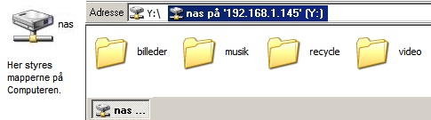

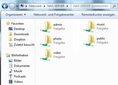

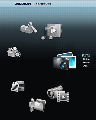

Der er to måder at tilgå denne Nas - serveren.
Medion's eget pogram på Nas Serveren.
____________________________________________________________ _____
Jeg har valgt at kunne lægge div. ind i mapperne fra min computer via ikonet -

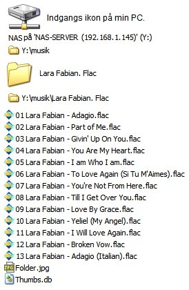

Eks. fra musik mappen -
Her er det bare at åbne en af mapperne, så kan man omdøbe / eller slette hvis man vil.

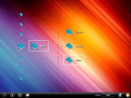

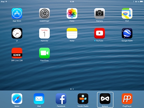

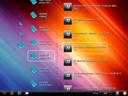

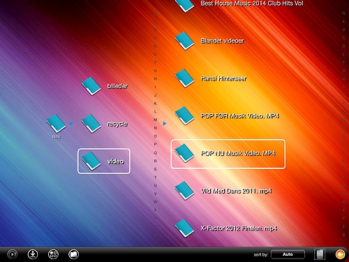

Her ses vejen gennem NAS mapperne til eks. musikvideoer via 8player app'en på iPad.

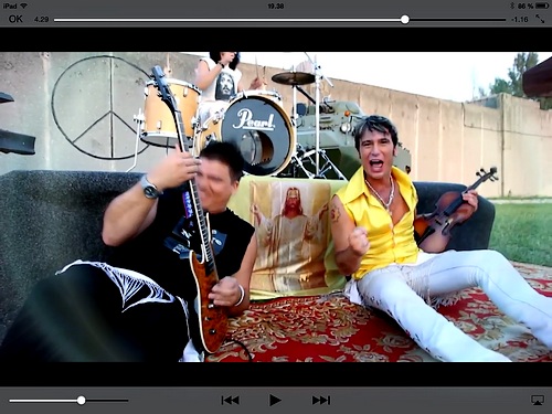

Med AirPlaye af musikvideo'er fra min NAS server, via min iPad / 8Player app'en
til ATV 3/ TV, kan musikvideo'er ikke afspille i den rækkefølge de er lagt ind på
NAS severen før "Native Player" i 8Player app'en, er sat i aktiv.
"Native Player" er her i aktiv, og så køre musikvideo mp4 filerne i rækkefølge som jeg ønsker det.
