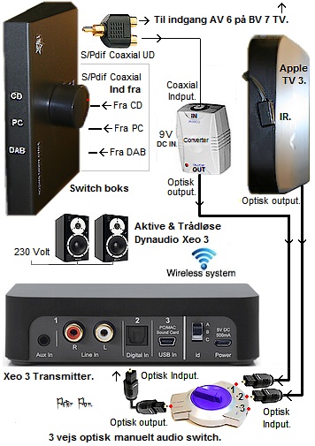

Jeg har nu modtaget ennu en "digital audio koaxial til toslink konverter" (ombytter),
og en 3 vejs optisk manuel audio switch (Ses på tegning). Mit mål er at kunne streame
stereolyd fra hele audiosystemet, også fra det audiogrej der ikke benyttes så ofte.
IR styringen af Apple TV3 via puc controlleren i mit TV er bevaret. Men når jeg vælger
en indgang på koaxial swits indgangs boksen, kan man ikke bare slukke for Apple TV 3,
da ATV 3 blevet aktiveret i ON eller OFF via TV'et, eller blevet aktiveret når Xeo 3-
transmitteren giver et ON signal, fordi jeg tænder for de aktive trådløse Xeo 3 højttaler.
Jeg står så med to x optiske indgangssignal stik. Et stik fra ATV 3 boksen, og et stik
fra den "koaxial til optisk konverter" og skal have i Xeo transmitterens optiske indgang.
Et dobbelt optiske indgangssignal til transmitteren via en optisk Y adapter, går helt klart
ikke, så her nu en optisk 3 vejs toslink switcs boks, da ATV 3 boksen som udgangs punkt
ikke altid står i OFF.
Det viser sig, den 3 vejs optiske manuelle audio switch jeg nu har modtaget,
er 1x IN-put og 3 X Out-put så den virker ikke, det skal være omvendt.
Nu bestiller jeg en Lindy Toslink Digital optisk audio switch i stedet for. - Ses her.

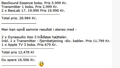

Jeg har sparet et pænt beløb!
Bang & Olufsen kan levere en 5,1 / 7,1 surround sound trådløs løsning, men
har du kun brug for et stereo set-up, er der med Xeo3 setup penge at spare.

Kunne være interessant at vide om USB-udgangen fra AirPortExpress'en leverer nok strøm
til af føde Dynaudio Transmitteren (500mA).
Så ville man kunne undvære dennes strømforsyning - og have lidt færre kabler liggende.
I din tegning ovenfor har du 'glemt' at Transmitteren også virker som et eksternt lydkort til en Pc/Mac.
Bare forbind med et usb-kabel og indstil Pc/Mac til at sende lyden den vej.

Jeg har tidligere skrevet at jeg vil finde en løsning der giver mulighed for at spare lidt på mit BeoVision
7-40 Mk III TV fra November 2007. Siden da har alt musik og tv køre via tv'et. Dette er ulempen ved
at have alt AV integreret i tv'et, men samtidigt nemt fordi puc styring og Beo4 klare styring af alt.
Med denne trådløse løsning får jeg god lyd, til de andre sysler jeg har. TV'et bliver nu kun tændt når
jeg virkeligt vil sidde og lytte til musik, eller vi vil se tv, i Dolby digital 5.1 surround.
Da alle tilslutninger er koncentreret bag tv'et er det også derfor xeo transmitteren er placeret der. Optisk S/Pdif er
jo ikke noget jeg har haft brug for til B&O, så her er lige lidt der skulle på plads først. Efter den defekte koaxial
til optisk konverter mm. er skiftet, køre det frem efter planen, som er at jeg vil kunne streame alt fra mit lydudstyr.
Nicolaj.b, at dreje på en knap for at vælge en af to optisk indgange, eller vælge en koaxial indgange, tager ingen
tid. Det går ca. ti gange hurtigere end at lave en kande kaffe. Hos dig sætter kaffen vel heller ikke sig selv over.
Og nej det er ikke meningen, men en mulighed at man kan flytte højttalerne rundt. Kommer tid kommer råd til
endnu et sæt Xeo 3, det er jo ikke B&O priser. Et sæt Xeo 3 kan erhverves for ti kilo. inkl. endnu en fjernbetjening.
