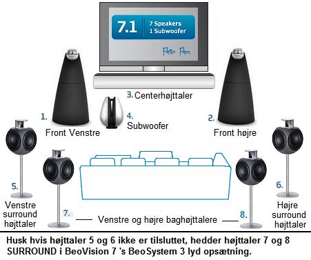

buch68 skrev:
Er der nogen her der har erfaring med 7.1 på beovision7
 Hvem her køre 7.1 setup  Kom nu på banen.
