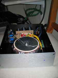

Den er købt hos RS koster godt nok 297.- ex. moms, men så slipper jeg for at lave flere huller i kabinettet. Der er også Netfilter i denne her .
Sig til hvis du mangler en vare nummer.
/Kristian

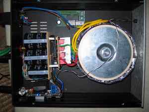

Nå, men stadig ingen hjælp til strømforsyningen  så jeg har rettet lidt i et diagram fra LCAudio hvor jeg har fjernet den ene "kanal" (Den oprindelige strømforsyning kunne forsyne 2 stk. Zapper )
C1 og C2 Kondensatorene bliver 100Volts udgaver måske 22000uF, men jeg er i tvivl om spolerne hvilken værdi har de? eller kan man fjerne dem?

spolerne er til at fjerne støj med - vil mene  det er noget ligende de ferrit kerne der  siddet på skærmkabler osv..
angåede kondensatore så er 10.000 micro billigere - stadi i 100 volt

Uha du må endelig ikke fjerne kondensatorene, de er med til at fjerne støj, som der står nævnt oven over.
Du kan sagtens bruge 100v kondensatore, men hvis du kan finde nogle der er på ca. 63V mener jeg det er, så ville det måske være lidt bedre, men ikke noget af større betydning

Jeg bliver lige bange når jeg ser strømforsynningen, hvor blev den den possitive halvdel af?

Ja der står godt nok Ferite Bead på diagrammet tror også det er sådan nogle banditter
Ja 10000uF er billigere, men håber jeg kan få 2 Rifa 22000uF "dåser"
Alle stik i kabinnettet bliver issoleret fra og signal gnd på phono bøsningerne bliver afkoblet til kabinettet med 1-10nf hvilken type bude man bruge her?

Jeg mener også Rifa lytterne findes i 15000 uF, hvis du leder efter et kompromi.
De ferite beads, vil jeg tror er print monterede ferit perler, typisk på størelse med en 1W modstand, men funktionelt dem I taler om. Jeg er også sikker på RS har dem.

Mht til strømforsyning, så brug lige et par timer på diyaudio.com (class d)
( http://www.diyaudio.com/forums/showthread.php?s=&threadi d=44515&highlight= )
Herunder er vist hvordan strømforsyningen skal laves (se bort fra komponentværdierne, det er mere ide'en der tæller)
( fra http://www.tnt-audio.com/clinica/ssps1_e.html )
Jeg har selv en zap 2.1SE som jeg er ganske glad for (meen den skla nu snart skiftes ud), men jeg har ikke lavet så mange eksperimenter med den.
Følgende er der dog en relativ bred enighed om på diyaudio.
Den skal have strøm nok, 800W trafo gir bedre lyd end 500W, 1000W er overkill.
2*15000 uf bank er rigeligt, støre bank gir ikke bedre lyd, men hurtigere kondensatorer gir bedre lyd. (lav intern modstan, slitfoil typen, Simens silkore og t-network's skulle være de bedste). Afstanden mellem  kondensator og modul skal være så kort som overhoved muligt.

Med hensyn til din strømforsynning, har du overvejet valg af dioerne? Jeg har selv oplevet en bedre ro i lyden med Schottky dioder, blandt andet i klasse D amps. Jeg så at både Newclass D og Hypex bruger highspeed-softrecovery dioder. Jeg har oplevet nettop dioderne betyde meget, i forhold til den relative lille mere pris, set i lyset af hele projektet.

Denne her ser jo simpel ud så den får chancen
Grunden til jeg ønsker 100Volt elektrolytter er, at min trafo leverer 45VAc og mener jeg kan huske efter ensretningen og kondensator parallelt over udgangen skal man gange med 1.4 så har man ca. den faktiske spænding, som her vil give 63Volt så det bliver 100Volts kondensatore.
Ang. dioder så har jeg også læste om flere, som har haft held med hurtige Schoty dioder, men har også læst at kabel/ben længder skal være ultra korte pga. støj mv. En go ensretter bro er det så ikke bedst?
Hvilke dioder/bro vil evt. i anbefale?

Har bestilt 4 stk 10.000uF 100V Rifa PEH200 lytter 2 til hver kanal
Har i første omgang besluttet at bruge 2 stk ensretter broer for nemhedens skyld
Så nu er jeg ved, at være klar til weekenden  så er der dømt DIY
