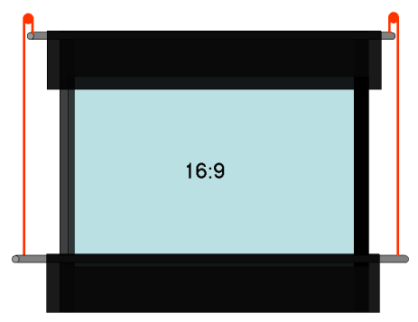

Det er såkaldt fixed-width (aka. constant-width) afmaskning. Dvs. lærredet i mit tilfælde er altid 222,5 cm bredt (diagonal ca. 100"), men så kan jeg variere rammen i højden, således at den altid omslutter selve billedet tæt - uanset om det er 1,78:1, 2,35:1 eller 2,40:1 materiale. Det giver en utrolig god effekt, at man ikke skal se de sorte bælker projektoren displayer.
Mit kommer til at køre efte dette princip:
/Bellini

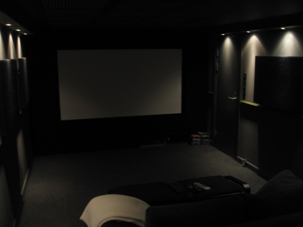

Når man skifter fra 16 x 9 til 185:1 / 235 :1 strækker den så ikke i billede vandret også og ikke kun lodret..?????
Eller har jeg misforstået noget...
Super rum ellers.. især når man selv sidder med stue bio, Damn
Henrik
Du har misforstået noget   Billedet/lærredet er konstant bredde, så det er KUN over- og underligger der flyttes på - det er alene for at undgå, at skulle se på de black-bars projektoren projekterer.

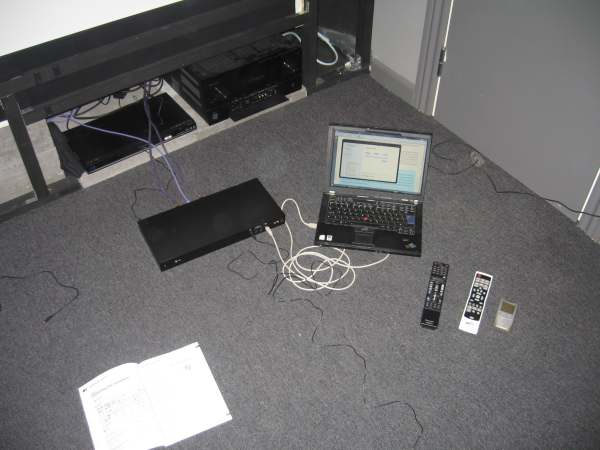

For at gøre en lang historie kort... nej!
Claus (CSO) og Henrik (Bigture) var der begge i går, men efter 2 timers hårdt slid med at få installeret softwaren til at få opgraderet firmwaren (sim2) måtte de opgive. De forsøgte på hver deres bærbar, men begge meldte fejl. De vender tilbage når de har fået det til at virke.
Dog blev favetemperaturen skruet nærmere målet - og alene det gav en forbedring. Billedet var lidt koldt (blåligt) før.
Glæder mig til det er helt på plads.
I øvrigt; firmware opdateringen er nødvendig, idet den eksisterende har en bug der gør den sletter kalibrerings-instillingerne. Smart feature...

Jep jep, har set det med fast bredde, men har man 100" i 16 x9 er der så ikke et breder billede med 100" i 235:1
Zomer du så ud og ind at efter hvad format der komme igenne din PJ..
Har set flere automatiske løsninger , hvor der ændres på det vertikale plan også, når det blev skiftet imellem formaterne.
I denne video fra avfoum.com
http://www.avforums.com/tv/index.php?videoid=68
Hvis du har 100" 16:9, så er bredden jo ikke ens med 100" 2,35.... Billedet er konstant 222,5 cm bredt, mens højden ændres efter formatet. Ergo skal der hverken zoomes eller noget på proj.

Ifht. format-sprøgsmålene.. kan man så ikke forstå det således, at et 16:9 billede er "flere tommer stort" / større ifht. billedareal, end fx. 2.35:1.. bredden er fast, højden forskellig, og derfor er diagonalen også variabel.
Men bredde og zoom / fokus er fast..
Stadig - Lækker løsning. Og relativt overkommelig i pris også ifht. et full-auto-steward setup etc...
Mvh. - og glæder mig til nye billeder
Offcourse
Helt rigtigt - konstant bredde.
Den store gevinst (i mine øjne) er selvfølgelig at man får en sort ramme om billedet. "Giver" dybde og bedre farver.

Lidt billeder.... (sorry, den dårlige kvalitet - jeg kan ikke skyde i "mørke" åbenbart).
Her er kalibreringen i gang af SVS EQ1'eren.

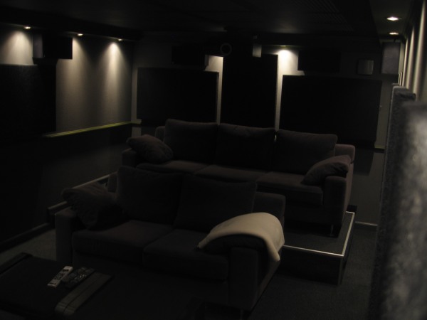

Et par billeder af rummet:

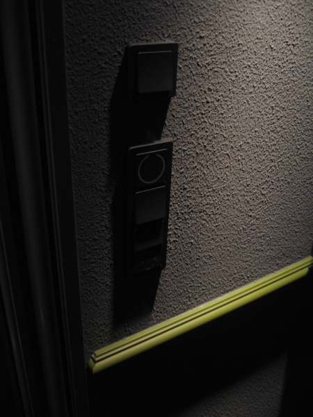

Og til sidst et af en god idé; al udstyret er sluttet til sin egen gruppe i el-tavlen, kører på 2,5 kvmm kabel - OG så har jeg sat én afbrydeer til det hele lige ved døren, og hævet den over de andre afbrydere. Så er der mindre chance for man uheldigvis kommer til at slukke når man tænder lys, og det er dejligt man kan slukke for hele skidtet på sin vej ud.
Ved lejlighed vil jeg prøve at tage bedre billeder (eller få en ven til det).
