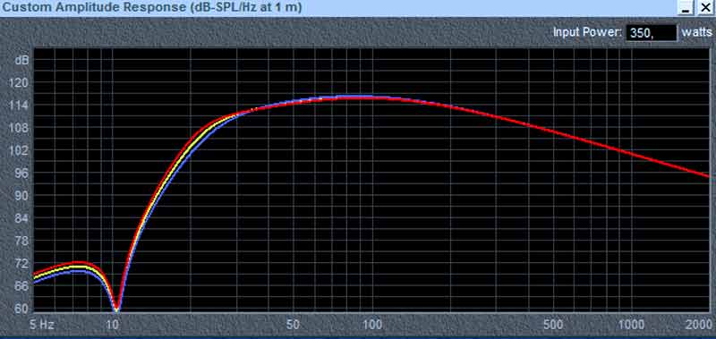

Sendt: 21 Juni 2009 kl. 19:04 | IP-adresse registreret
Kan se basbox selv kompencere på boksvolumen alt efter hvordan enhederne monteres, på fronten, plan med ell på bagsiden
af baffel. Jeg har ikke selv lagt ekstra volumen til endnu, der bliver jo også noget i forbindelse med volumen af afstivningen.
Men jeg sys iøvrigt det er forbavsende så lidt plus minus 10L betyder for resultatet, men det er vel specs på enheder der afgøre
hvor meget det har at sige.
Her er kurver for henholdsvis 60 70 & 80L boks med 425g slave enheder.

mollecon
Indlæg: 4790
Sendt: 22 Juni 2009 kl. 17:07 | IP-adresse registreret
Bortset måske fra BP-bokse, er meget kompakte slavebokse nok noget af det mest følsomme overfor afvigelser på data, inkl. volumen. Dit eksempel viser osse, at når boksen bliver større, klares afvigelser bedre.

Thomas Geil
Bruger siden: 27 Februar 2009
Indlæg: 332
Sendt: 23 Juni 2009 kl. 17:28 | IP-adresse registreret
mollecon skrev:
<span style="font-family: Times New Roman,Times,serif;">Bortset måske fra BP-bokse, er meget
når boksen bliver større, klares afvigelser bedre.</span>
Ja du har helt ret, men jeg kan se at når jeg når en boks volumen på omkring 75l kommer den aktive enhed i "fare"
dette kom lidt bag på mig.

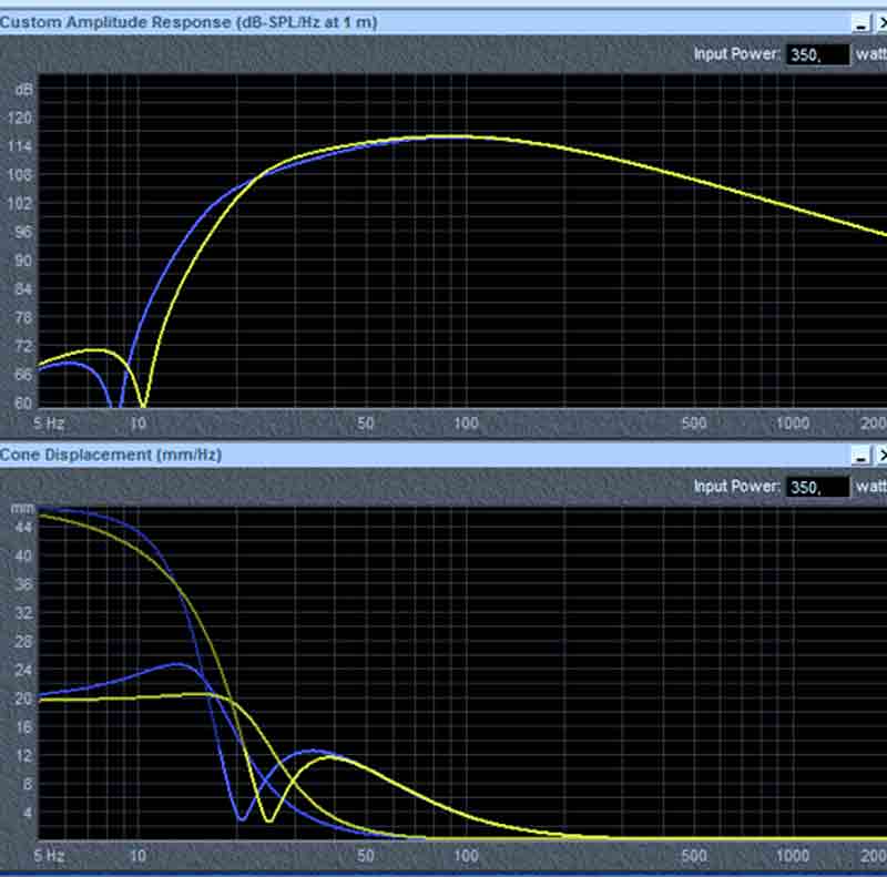

Sendt: 14 September 2009 kl. 11:52 | IP-adresse registreret
Jeg har nu endelig fået fat i en 12" peerless enhed, den er monteret i et 50l prøvekabinet med basport, den går væsentlig
dybere end den gamle sub ( 10" peerless med slave). jeg har ikke rigtig kunnet opdrive nogle slave enheder, så indtil videre
kører jeg med basrefleks løsningen. Skal lige ha lavet lidt beregninger på prøve kabinettet, købte det samlet så ved ikke om
