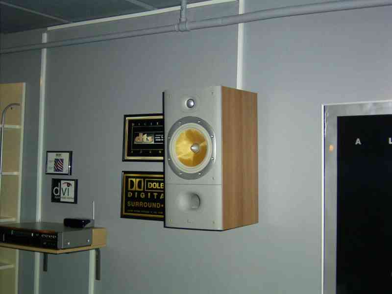

Så kom der også et sæt 602 S3 hjem i kælderen, det er nu nogen søde små baghøjtalere .
Desværre lykkedes det mig at trykke en ordentlig bule i den ene diskant under hjemtransporten , så jeg splittede højtaleren ad og fik den rettet ud igen (det var faktisk ret sjovt ). Man kan fortsat godt se at den har været bulet men jeg kan ikke høre forskel.
Desværre er de ikke blevet hængt op endnu, kobinationen af sene arbejdstider, sovende børn og lyden af en borehammer i en betonvæg, gør at de ikke kommer op før weekenden .
Har dog haft dem sat til som fronthøjtalere, og det er altså imponerende hvad der kan komme ud af de 'små' kasser . Kan ikke vente med at få dem sat op....

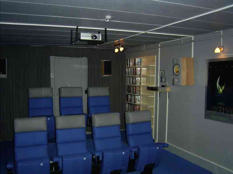

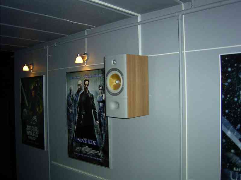

Tjaaa.... Så fik jeg alligevel smidt dem op på væggen
Der er noget større end mine tidligere 2002 højtalere, men ikke så store at det er et problem (hvis man ser sig for når man skal forbi ).
Lyden er blevet bedre, det er ligesom at den gode lyd er kommet tættere på. Til at starte med syntes jeg ikke forbedringen var så markant som forventet, men så skiftede jeg indstillingen til LARGE og så kom der ellers liv og fylde i surround kanalen .
Glæder mig til de næste kommer  (men ved ikke hvornår).
Og "Moulin Rouge!" er pludselig kommet ind blandt demo dvd'erne (når der kommer gæster), det lyder bare så meget bedre nu .
