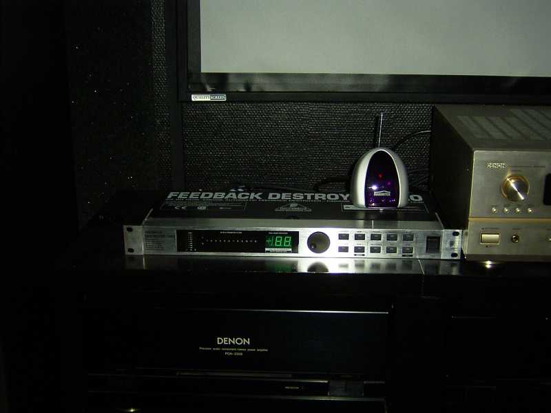

Så er "Køkkenprojektet" snart ved at nærme sig sin afslutning, så mon ikke der igen er lid tid til kælderen .
Men jeg har dog fået købt lidt ind i den forgange periode .
Først en fødselsdagsgave fra ingeniørkonen :

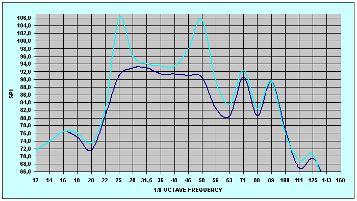

Det en en parametrisk equalizer, og den er ikke mindre end genial til at fjerne stående bølger. Men det er langt fra en plug-and-play løsning. Men resultatet taler for sig selv:

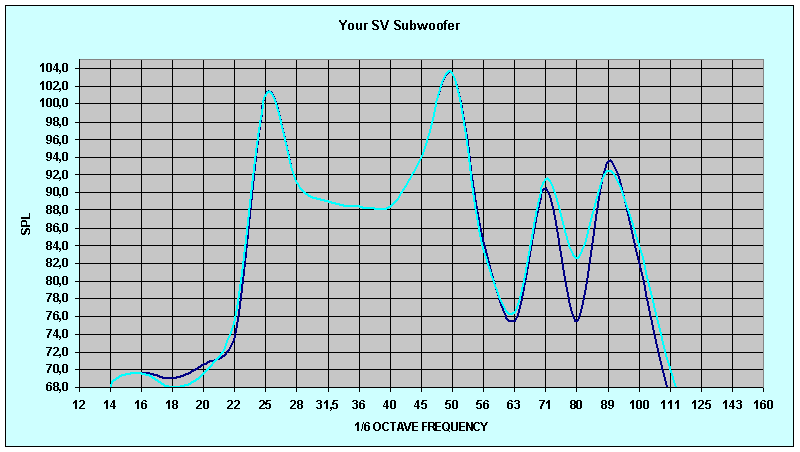

Hele subwooferen er efterfølgende skruet mere op, og lyden er blevet klasser bedre, det hørbare frekkvensområde er blevet meget større. Og de yderst væmmelige stående bølger er nu helt væk .
Faktisk er jeg nu så tilfreds med min SWA15 at jeg har besluttet at beholde den alligevel, men jeg var dog lidt ked af at den ikke var sort. Så jeg fandt lige en i sort i stedet:

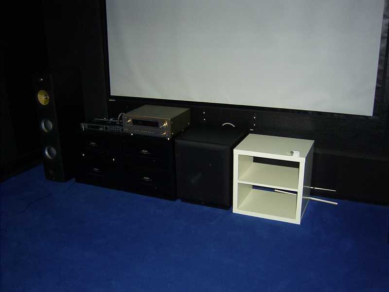

Som det ses er der også kommet en rack sektion mere (den er dog endnu ikke malet), det er meningen at de to effektforstækere til fronthøjtalerne (der skal bi-ampes) skal stå i dette. Receiveren skulle så gerne ned i det allerede eksisterende rack.

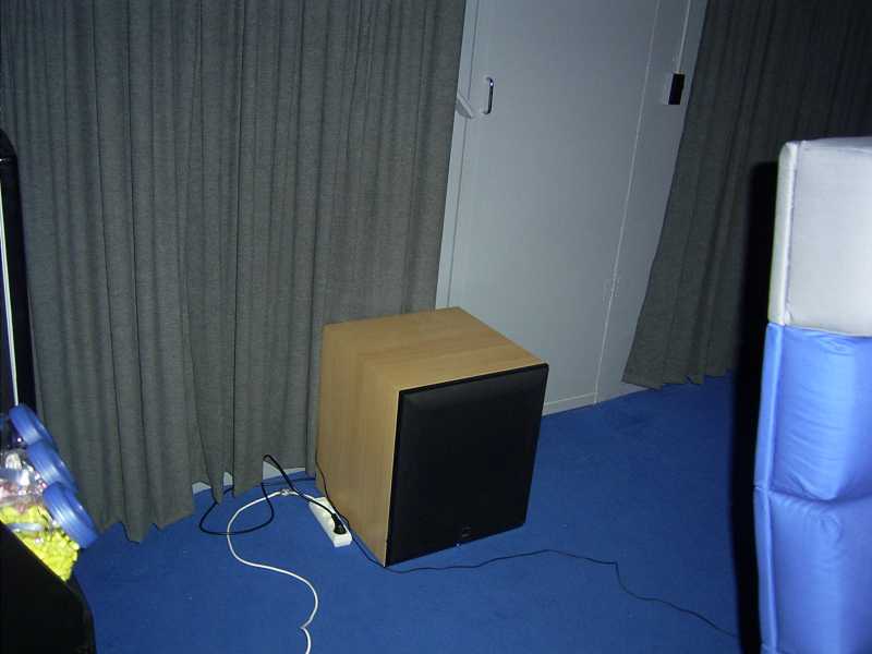

Den opmærksomme læser vil måske undre sig over hvad der er sket med min 'gamle' SWA 15... Tja, jeg læste en artikkel omkring det optimale antal subwoofere og deres placering og konklusionen var en centreret forrest og bagerst i rummet. SÅ det skal da prøves :
Ved godt at udførslen ikke er så pæn, men tiden er pt. knap. De foreløbige tests er dog yderst overraskende (positivt), der er virkelig massere af punch og en (efter min hørelse) meget liniær frekvensgang. Og selv om man ikke kan retningsbestemmen en subwoofer, så er det nu alligevel som om at lyden er bedre fordelt i rummet.
Men jeg har endnu ikke lavet målinger eller kalibreret (PEQ'en) med de to subwoofere, det syntes jeg er spild af tid så længe den er tilsluttet med et 10 meter langt tyndt lakridskabel (der bare ligger og flyder på gulvet).
Så lidt sker her da alligevel... selv om det lidt ligner et tilbageskridt med løse kabler og et 4.2 setup (har solgt alle mine Dali højtalere), men det skal nok blive godt. Nogen gange skal det jo være galt før det blir godt .

Ja, det er lige netop hvad den kan . MEN den er ikke særlig brugervenlig.
Den er købt hos www.lsound.no men er nu erstattet af en nyere version.
Jeg kan anbefale følgende læsestof inden man giver sig i kast med det:
http://www.hometheatershack.com/bfdguide/
http://www.lsound.se/index.php?side=omoss&group=648& art=2921
Bemærk at man også skal have en lydtryksmåler og god tid .
