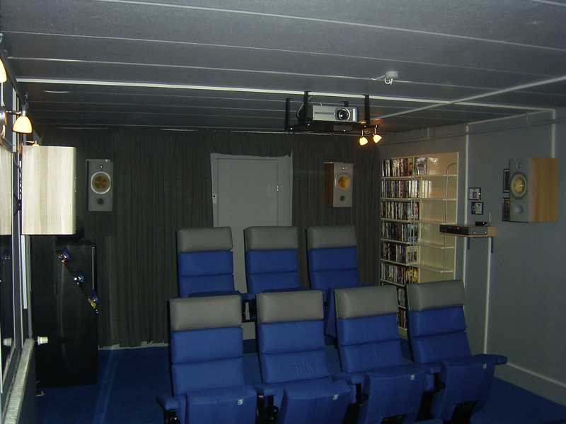

Så sker der lidt igen...
Den nye rack sektion er blevet malet, og hylden fra den øverste center højtaler er nu væk. Desuden er receiveren blevet flyttet ned i selve rack'et og effekten til fronterne er flyttet over på den anden side (hvilket krævede at ALT skulle splittes ad) hvor der er plads til en mere når der skal bi-ampes:

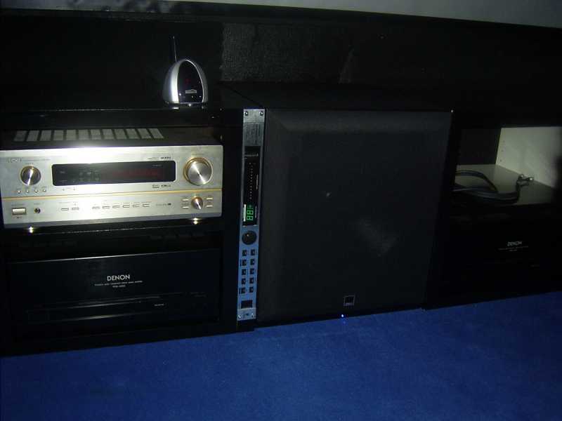

Min Behringer DSP1124P har også fundet sin plads:

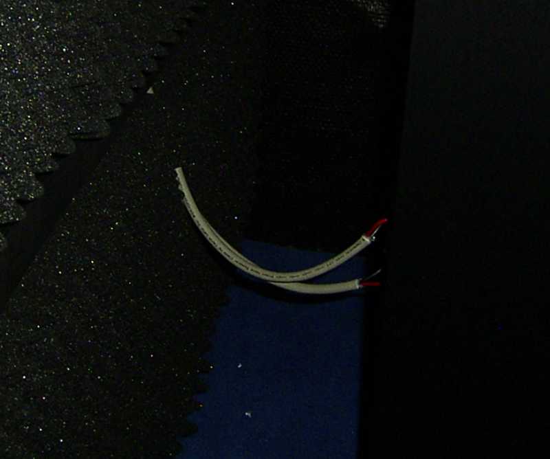

Og endelig (ikke det mest ophidsende billede) har jeg fået bi-wired mine fronter, så er der gjort klart til bi-amping nu jeg alligevel havde det hele skilt ad:
Det var det for nu, lige nu går jeg og venter på mit 15m subwoofer kabel fra TapeConnection, og så skal der ellers skilles kabelbakker ad hen over hele loftet ...
Men bagefter skal der leges  (kalibreres).

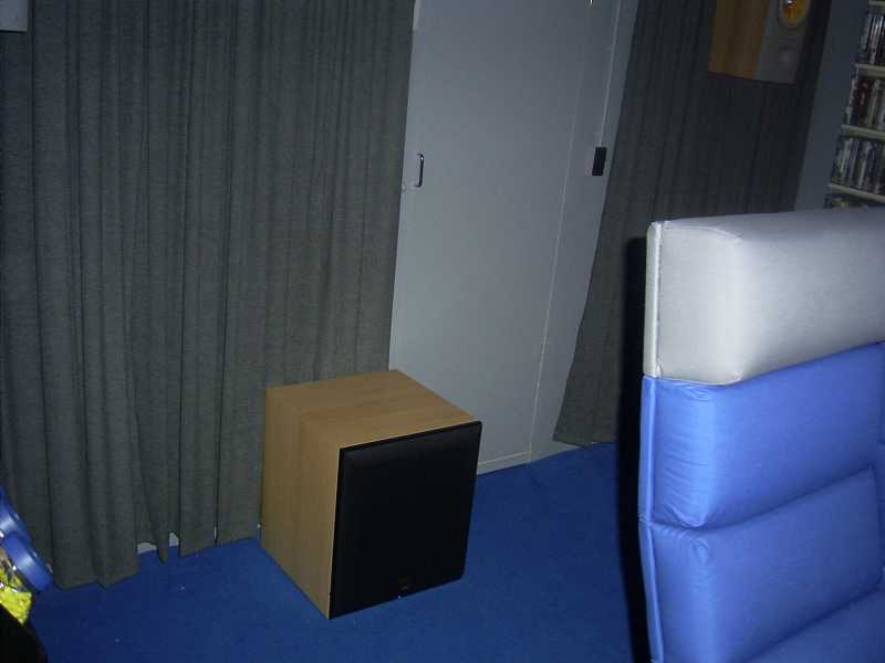

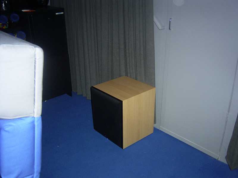

Så blev kablerne til den bagreste subwoofer også lige fikset :
Heldigvis kunne kablet lige masses ind i de eksisterende kabelbakker (hen over loftet).
Så nu skal der snart kalibreres.... Hold udkig efter grafer .

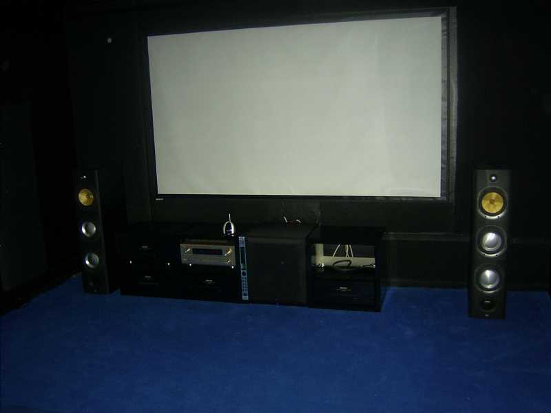

Ja, så skete der atter lidt i kælderen .

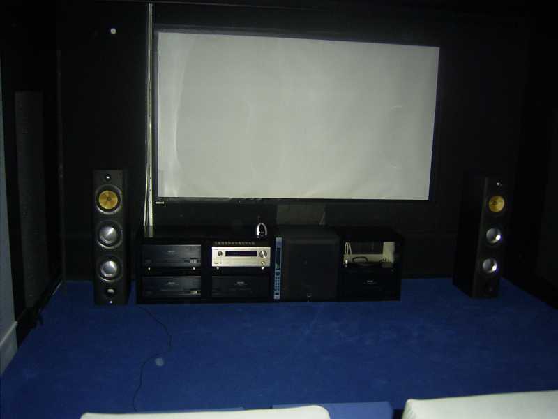

Jeg "faldt" lige over et sæt 602 S3, så nu køres der 6.2 (mangler centeren). Men der er sku rart at få 'lukket hullet' bagtil (rent lydmæssigt ).
Syntes lige jeg ville lave en lille status, så her er den bagerste subwoofer (men kalibreringen har jeg endnu ikke nået ):
Og så lige fronten med B&W 603 S3 og 4 POA2200 effektforstærkere. Der er dog fortsat plads til en mere .
Så lige nu mangler der "kun" en B&W LCR600 S3 center højtaler og en POA2200 effektforstærker (samt lidt "småtterier") så skulle den være der .
Inden det går løs med HD altså ....

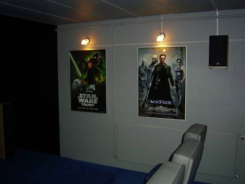

Jeg var int. i at vide hvor store dine rammer til plakaterne er? og hvor du finder plakaterne for har fundet ud af, at plakater ikke findes i en standart størrelse. Og det gør det besværligt at finde nogle rammer som passer til.
Ja, de passer nu heller ikke helt perfekt. Plakaterne er et par centimeter højere og et par centimeter smallere end rammerne.
Det første løses ved at skære lidt af plakaterne (), og det sidte skjules ved at male bagbeklædningen i rammen sort. Men man ligger nu ikke mærke til det "når musikken spiller" .

Sidste nyt fra kælderen...

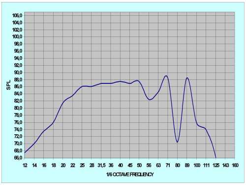

Jeg har fået kalibreret subwooferne, resultatet er jeg godt tilfreds med. Ingen buldren mere og lyden er meget ensartet på alle pladser.
Den sidste effektforstærker er også kommet til, så nu er fronterne bi-amped. Det har givet et ekstra kvalitets løft af lyden, specielt ved højere volumener .
Nu mangler kun centeren....
