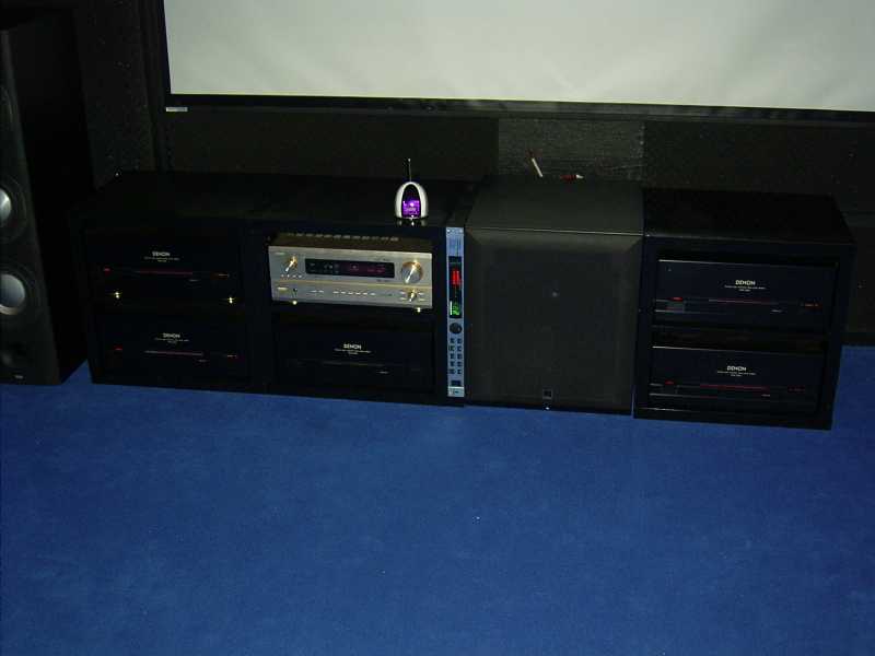

jeg har nu brugt godt 2-3 timer på at kigge dette yderst lærerigt/spænende emne/indlæg igennem... og det var hvert sekund værd!. virkeligt flot udført og yderst interessant! og så hele 5 STORE DENON for/effektforstærkere! viiildt

Den sidste effektforstærker er også kommet til, så nu er fronterne bi-amped. Det har givet et ekstra kvalitets løft af lyden, specielt ved højere volumener .
Nu mangler kun centeren....
Den ekstra effekt gør vel også et varmeapparat unødvendigt
