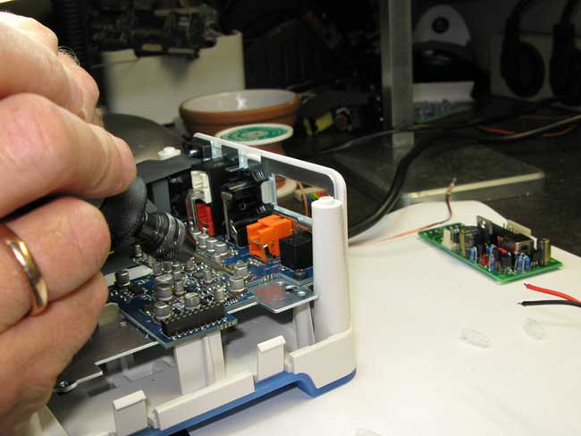

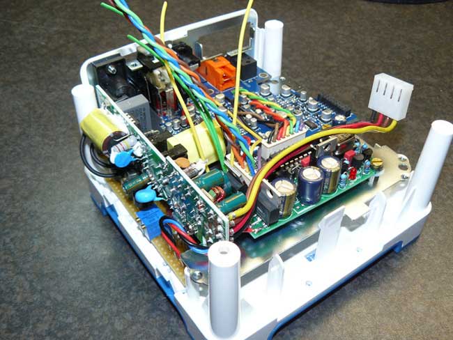

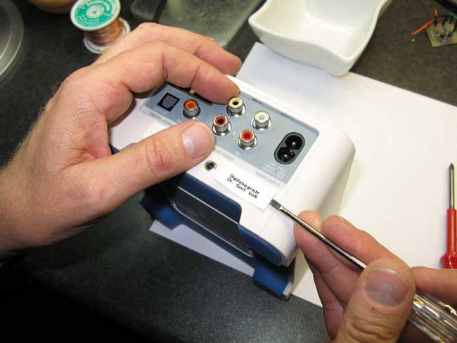

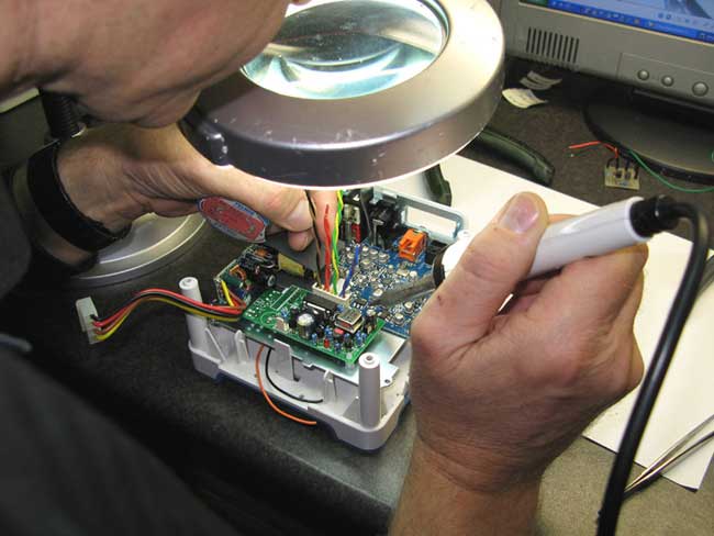

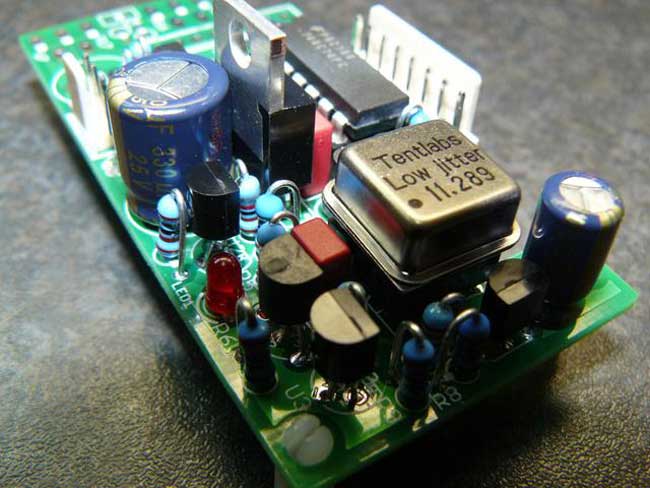

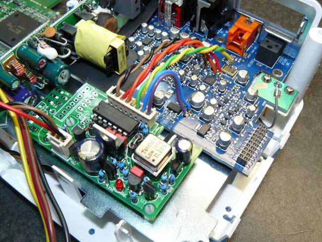

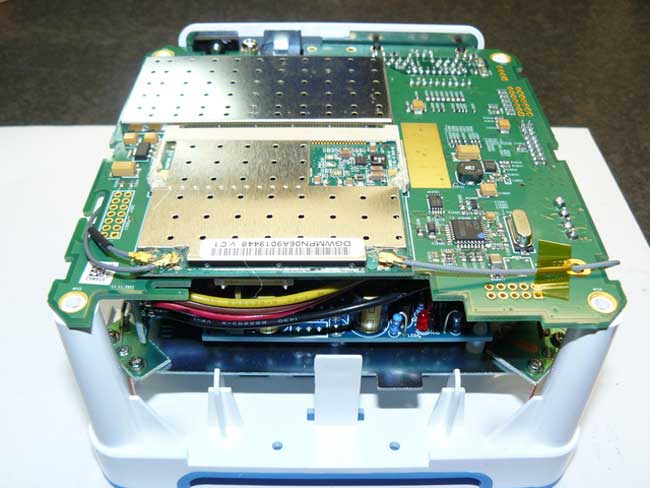

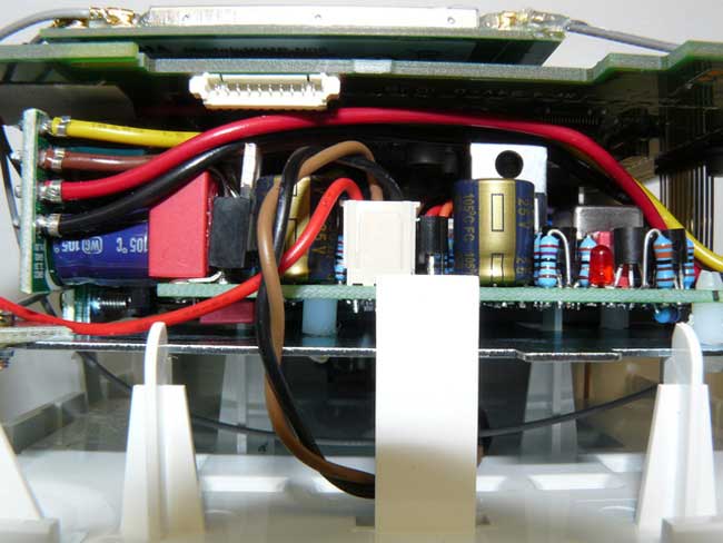

Lidt billeder fra Gert Volk, det er dog ikke min Sonos han sidder med på billederne
Gert's beskrivelse af hvad han gør: (lånt fra Knoxville's tråd "Sonos modif. by Dr. Gert Volk")
What I did: The original clock has been removed and a very pricise new clock came in (jitter is about 1ps!). Very important for the performance of the clock ist the power supply, so I did everything what can be done concerning the supply. Now the superclock controls the data acquisition. Anyhow, on the way through the chips the rising edge of data and clock becomes a little bit fuzzy - so reclocking of the s/pdif data stream by the same superclock is done. The reclocker is a FIFO memory (first in first out).
Digital data can be different either because data (high and low) is different, or because the timing of the data is different. Fuzziness of timing (jitter) is the analogue component of digital data. It produces destortion of the analogue signal in the DA converter process. Unfortunately one can not remove the jitter of the source completely in the DAC, there is some jitter remaining, even if you try to remove it by asynchronous sample rate converters and so on - cross-talk is the reason.
So the best you con do is to assure that the data stream coming from the digital source is as accurate as possible.
Best Gert

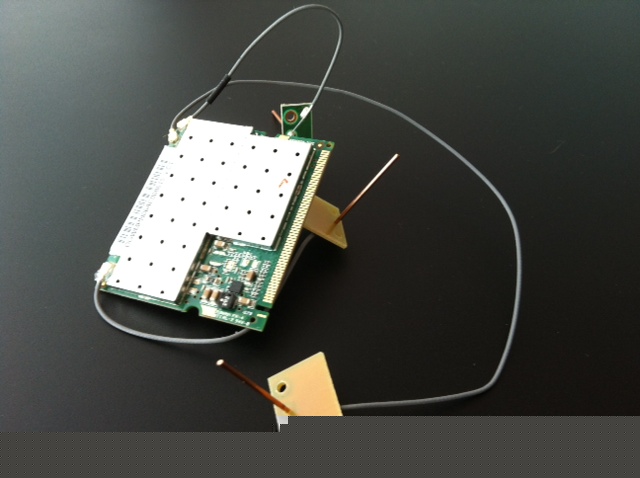

Så jeg kommet hjem efter en lille tur til Afrika, 12 dages bjergbestigning og safari
Der lå selvfølgelig en lille pakke fra Gert i Tyskland til mig, har fået den sat til men ikke lyttet ordentlig
endnu, men umiddelbart spiller den fantastisk..! Den er blevet mod'et + han har fjernet wifi og nogle
antenne lign dimser...
Kan i øvrigt informere om at hvis man bruger iPhone eller iPad (og sikkert også de forskellige andre
smartphones), fungerer det fint uden wifi board, og det er ikke nødvendigt med en bridge..!

kennlh skrev:
Så jeg kommet hjem efter en lille tur til Afrika, 12 dages bjergbestigning og safariDer lå selvfølgelig en
lille pakke fra Gert i Tyskland til mig, har fået den sat til men ikke lyttet ordentlig endnu, men umiddelbart spiller den
fantastisk..! Den er blevet mod'et + han har fjernet wifi og nogle antenne lign dimser...23_115726_foto.JPG">Kan i øvrigt informere om at hvis man bruger iPhone eller iPad (og sikkert også de forskellige
andresmartphones), fungerer det fint uden wifi board, og det er ikke nødvendigt med en bridge..!
Jeg går ud fra at den er på LAN netværk så??
kennlh
Bruger siden: 13 Januar 2009
Indlæg: 988
Sendt: 23 Februar 2012 kl. 13:57 | IP-adresse registreret
Neon^ skrev:
jeps!
