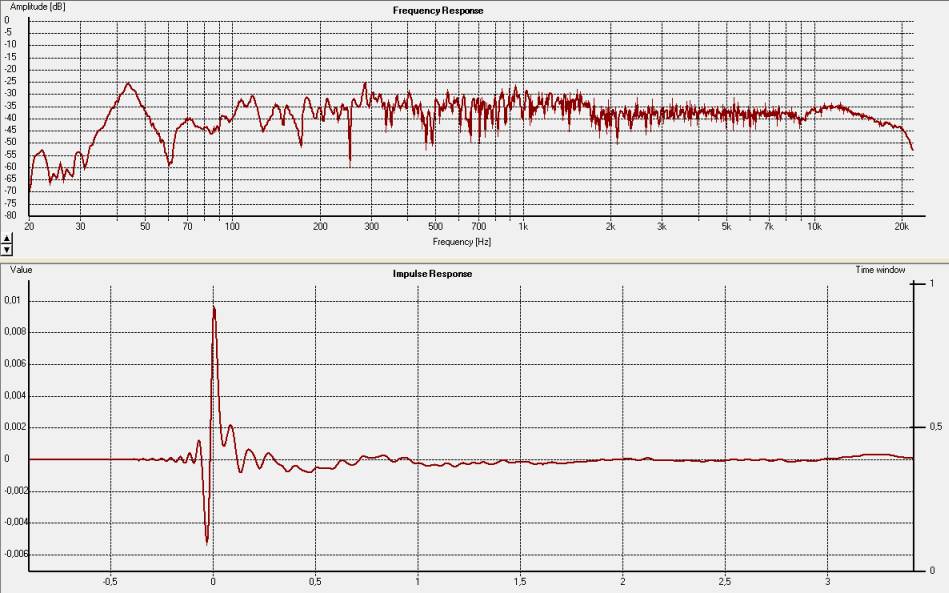

Hej,
Kan ikke helt huske hvilken smoothing jeg brugte. Men her er rå måling uden nogen gating og smoothing(rummets efterklang
måles med):
Jeg målte vist ikke waterfallplot. men impulsresponsen kan give en ide'. Det må jeg lige gøre næste gang
Tak for input Lennart. :-)

det ser jo rigtigt godt ud med alt over ca 65hz
det kunne vaere sjovt at se waterfall kurver omkring de 2 vaerste omraader 45hz og 60hz. Men det ser rigtigt godt ud
ydermere er der et dyk omkring 250 hz men jeg kunne ikke forestille mig du hoere det under et sweep?
er det ikke muligt at naeste gang ud faar rummet maalt at saette en midlertidig plade op foran indgangen til koekkenet blot for at se hvilken indflydelse det har

Jeg har umiddelbart ikke noget der lige kan lukke af, jo så skulle det da lige være en madras der kan gøre det.
Det må vel testes. Bliver iøvrigt spændende at se målinger efter højttaleren er rykket en anelse længere mod væggen.
