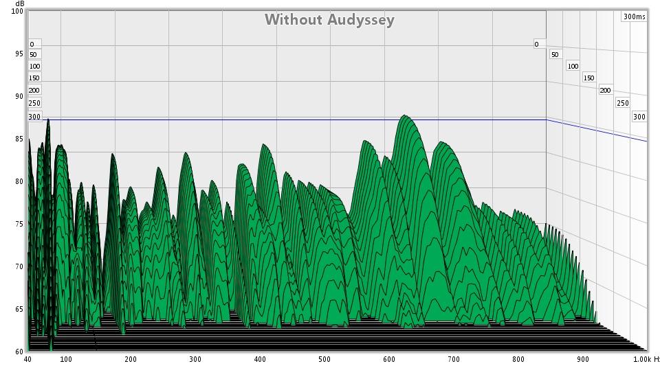

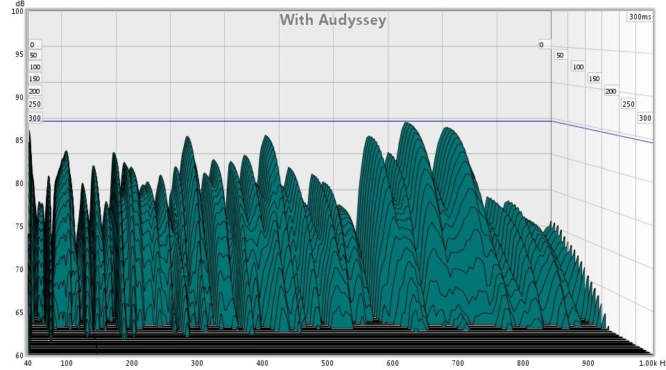

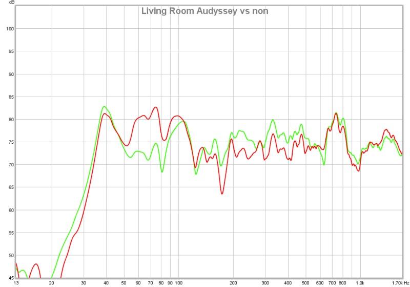

Efter nu endelig at have lidt tid til at lege med REW, har jeg fundet ud af hvor godt et program det er.
min foerste prioritet, var at finde ud af hvor meget audyssey goer ved frekvensgangen/tidsdomaenet.
nu skal det siges at jeg er meget ny i dette omraade, saa hvis det jeg siger/tror saa ret mig endelig.
men foerst en graf over en maaling fra 20hz til 20khz (jeg har sat delfrekvensen til 70hz da mine stander hoejtalere ikke goer det skide godt i sub omraadet)
og det skal lige siges at all maalinger er blevet sat til smooth 1/12
roed er uden audyssey og groen er med.
jeg har koert audyssey efter disse anbefalinger
http://www.avsforum.com/avs-vb/showthread.php?p=14456895#pos t14456895
umidelbart ser det jo meget godt ud.
efter at have kigget paa waterfall kurver for baade med og uden, ser det ud til at audyssey ikke har nogen indvirkning, dette skyldes ved at efterklangs tider styres 100% af rummet.
nu er det begraenset hvad jeg kan goere ved akustiken i mit rum. men maalet er som altid at faa det bedste ud af det man har - og saa paa et tid faa et dedikeret rum, hvor der kan goeres noget mere ved det.

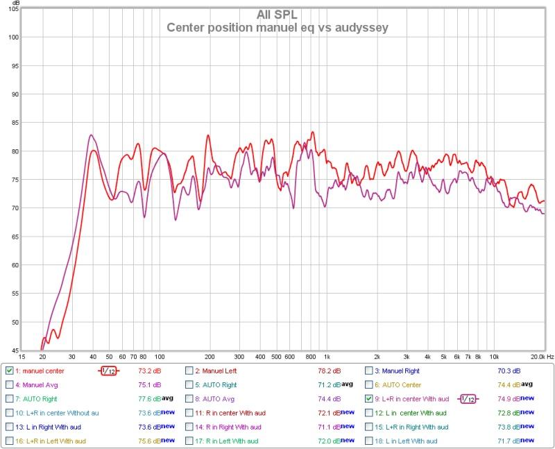

Springer puklen ved 38-39 Hz i øjnene på dig? For mig at se er det den mest dominerende rumresonans - den ligger i det typiske område og stammer med stor sandsynlighed fra den længste dimension i din stue. Hvis du manuelt kan tilføje en PEQ med parametrene 39Hz, Q=10, -6 til -8dB vil det klart hjælpe på denne rumresonans. Hvis du efterfølgende oplever gengivelsen hælder til den lyse side / mangler bund kan du med fordel tilføje et low-shelving filter med et hæv fra 80-120Hz på 3-6dB...Alt efter smag. Hvis det altså er muligt med Audyssey filtret.
Du kan meget vel også have et "problem" ved 100Hz - du må bare i gang med målegrejet og eksperimentere
Mvh. Robert GS
PS. Jeg tror i øvrigt at der er mange der fravælger gulvhøjttalere med ordentlig basgengivelse pga. de ikke har styr på rumresonanserne der så får det hele til at lyde meget et tonet og bulderende i bassen. Derfor vælges der så nogle baslette højttalere, som netop ikke rækker ned og dermed ikke anslår den dybeste rumresonansen. Problemet er så at det oprindelige optagerums "rummelighedsklang" vil mangle på reproduktionen ved et sådant sæt højttalere / lytterum...
Håber det giver mening?
Til top Vis Robert GS's Profil Søg efter andre indlæg skrevet af Robert GS Besøg Robert GS's Websted
Flemming
Indlæg: 1283
Sendt: 28 Januar 2012 kl. 19:30 | IP-adresse registreret
Heyy,
Her er jeg helt på line med Robert's forklaring. Som jeg ser dine målinger har du "problemer", som nævnt, ved 39Hz og
omkring 100Hz. Men faktisk har du også et bundt omkring de 60 - 75Hz. Disse 3 voldsomme peaks, ca. 10 - 12 dB over dit
middelniveau op til 1700Hz, vil kunne give dig en "fed" lydsignatur, som du formodentligg har vænnet dig til.
Derfor, som Robert foreslår, prøv at dæmpe i det område! Det vil lyde "forkert" i første omgang, men du vil opleve at du får
meget mere nuanceret lyd i bas området!! Er du ved at brække dig over den "lysere" lyd signatur så shelv det lidt!!
Enig med at gulvhøjttalere (og især basrefleks) har et "dårligt" ry i basafdelingen, svampe, svampe, men det er fordi de rent
faktisk har et lineært output der!!

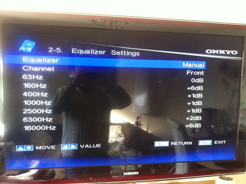

min plan er at kigge lidt paa det igen, men iden jeg gaar for meget igang har jeg lige et spoergsmaal,
hvis jeg begynder at 1: aendre paa audyssey's kurve 2: manuelt stiller eq'en saa indstiller jeg kun til det ene sted hvor jeg maaler (sweetspot) omendt saa er jeg jo ikke den eneste der ser film.
hvor audessey inderegner flere lytte positioner:
er der nogen der har erfaringer med at manuelt indstille eq'en, jeg mener man er vel noed til at gaa lidt paa kompromi.
jeg har taenkt lidt paa at goere foelgende.
1: slaa audyssey fra
2: maale rummet i de 3 primaere pladser i sofaen
3: finde gennemsnittet af de 3 maalinge
4: manuelt indstille eq'en til en teoretisk linijer kurve baseret paa gennemsnits maalingen
5: maale rummet i de 3 primaere pladser i sofaen
6: finde gennemsnittet af de 3 maalinge
7: kontrolere at intet er helt hen i vejret
8: stille mikrofonen i sweetspot og kontrolere intet er helt hen i vejret
hvad ville i ellers goere (naturligvis gentage 2 til 4 alt efter behov)

Det har givet mig et fint billede af hvad der driller i mit lytterum. Måske ikke det mest præcise, men ihvertfald en fin ledetråd, så man ikke render helt skævt

tjaa foer jeg begynder at tro jeg kan indstille min frekvens snorelige skulle jeg nok lige have kigget i menuen paa min Onkyo 876
der blev jeg sgu lidt skuffet, men det passer jo meget godt med at audyssey ikke ku faa bugt med den puggel omkring 40 hZ
jeg ville dog lige selv lege lidt med eq'en men det blev meget lig med det audyssey kom frem til.

Hvis du overvejer at lave nogle manuelle indstillinger. så har jeg haft størst succes, med at købe en bas-cd, med en række numre, med frekvenser fra ca 20 til 120 hz. Så sidder du i lyttepositionen med din fjernbetjening, med moderat volumen. Og trykker stille og roligt op igennem numrene. Undervejs skriver du de frekvenser ned, som buldre og irritere mest. Herefter kan du gå ind i dit aktive filter og dæmpe disse frekvenser. På denne måde, tager du mere hensyn til dine egne "behov" for bas, frem for at lade et program vælge for dig. Herefter lytter du til noget musik, med både meget og lidt bas. Og på den måde arbejder du dig hen imod at ramme sådan ca. i midten af hverken for lidt eller for meget bas
det giver faktisk meget godt mening, nu er min EQ samt at min subwoofer stadig staar i Danmark, saa jeg faar nok ikke mulighed for at goere det lige med det samme, men igen naar/hvis jeg faar et dedikeret rum saa skal der helt sikkert kigges paa det
