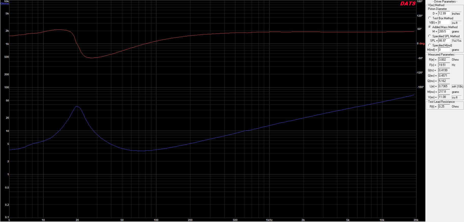

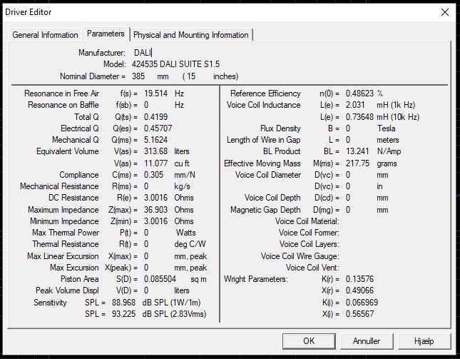

Fik målt og købt Dali enhederne, og det ser slet ikke så tosset ud, synes jeg :)

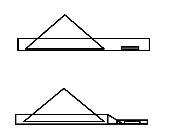

Det er ikke fordi, jeg er fast besluttet på en waveguide, men en lille en må der blive, da jeg ikke vil have synlige skruer på fronten. Jeg kan godt
nøjes med en "waveguide" på ca. 4mm i dybde fremfor de 18-20mm, men hvad så med bagsiden? Så er der ca. 60mm.
Kan jeg bare lade mig inspirere af, hvordan bagsiden er håndteret her? Noget
siger mig bare, at det kan skabe unoder i form af refleksioner, "beaming" osv.
Selvom forsiden selvfølgelig er vigtigst.

Jeg holder forsiden nogenlunde flad, så ingen/næsten ingen waveguide foran mid/diskant, men hvad med bagsiden? Hvordan ville I håndtere det
med 70mm baffle?
Lave bafflen tynd i den ene side? (Baffle top view)

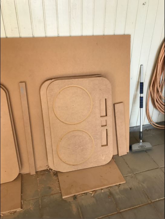

Sendt: 19 September 2017 kl. 13:21 | IP-adresse registreret
Så skete der en smule - endelig.
