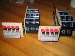

Strømforsyning gør en del af arbejdet, for den er vokset fra standard 2*10000uF til denne her:
Med 40660uF i hvert monotrin.
I min model er den hardwired of ser sådan ud:
Virkelig noget der gør godt for en ZAPpulse.

Hva'for noen lytter er det du bruger i din nye PS (6 x 6800 uF) - hvilken spænding, hvilket mærke, købt hvorhenne.... kort sagt hvordan smager de?
Hvad har du brugt af dioder i broerne - noget TO-220 huset så vidt jeg kan se..

Det er den her model eg bruger:
Lytterne har jeg købt hos Neuhold-Elektronik De giver godt "Value for the Money"
Jeg har 4*10000uF og 2* 330uF
Dioderne er BYV7-9/200
Forsyningen er opbygget efter Per-Anders Sjöström's model
Jeg har haft en del forskellige lytter og forsyninger på, men synes nu denne opbygning med disse komponenter er langt den bedste. Den giver forstærkeren hvad den behøver, og lægger ikke et slør over lyden, eller holder igen på detaljer.
