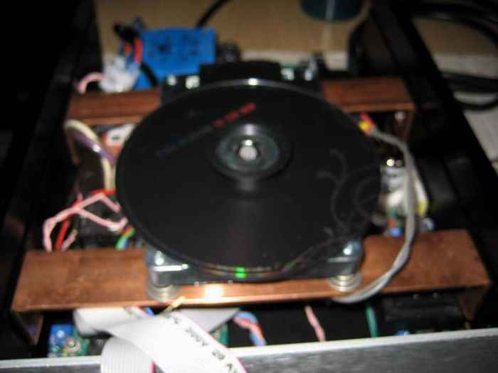

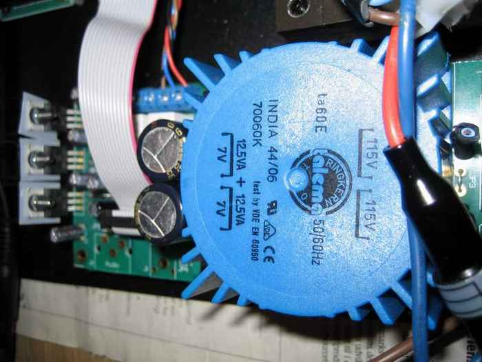

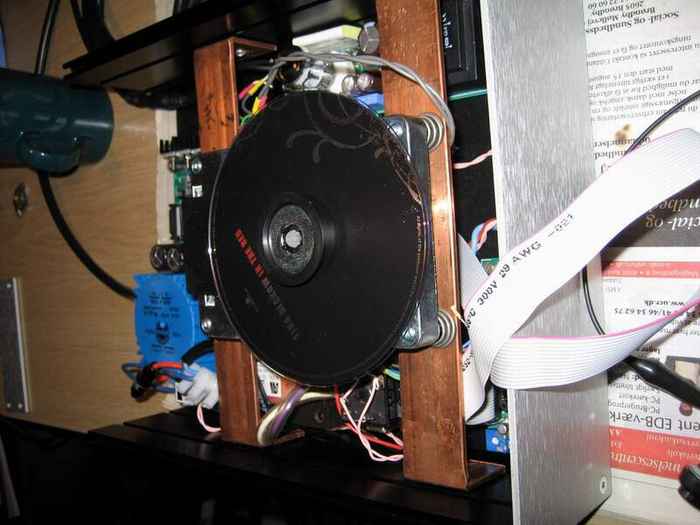

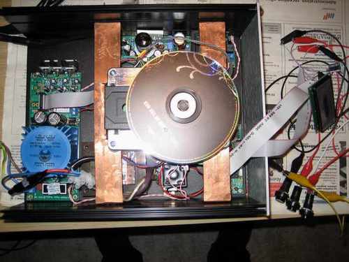

Lidt billeder, så I ikke tror det er det rene gas

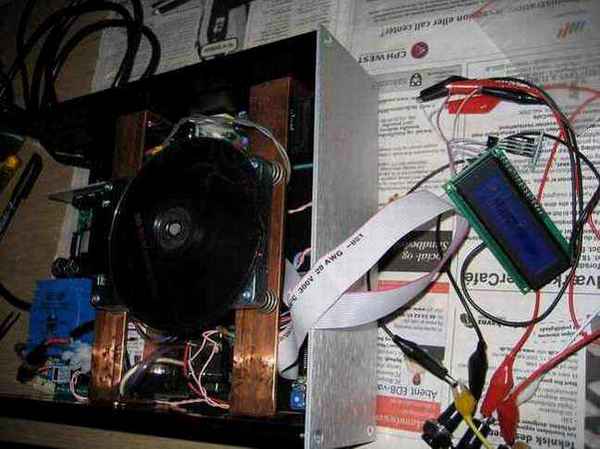

Lidt billeder af min CD afspiller:
Rørbufferen:
Strømforsyning til buffer og startrelæ:
Strømforsyning til CD drevet:
Måske kan man lige ane en 3. strømforsyning til stærkstrømmen på bufferen
Det hele og ja det spiller......

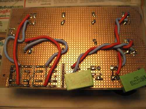

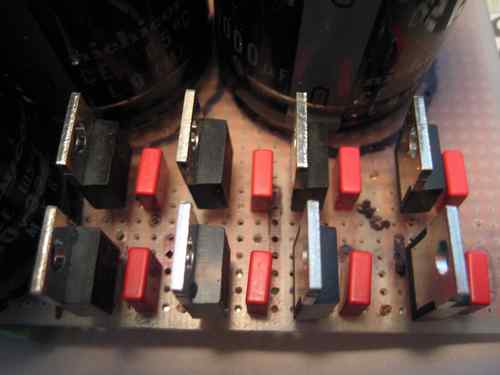

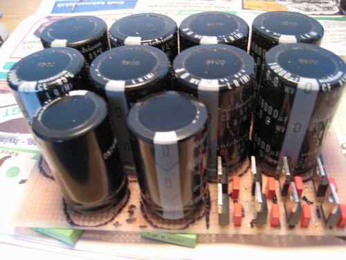

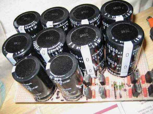

Endelig har jeg fået samlet den første PSU til mine SKA kl. A forstærkere
Ensretterbroen:
Lyt banken
Stabiliseringskondensatorer:
Stelforbindelsen:
Jeg har gennem testet og gennem målt strømforsyningen, den er 100% stabil, selv om der er udsving på 220 volt siden ligger den klippefast på 32 volt, hvilket burde falde til 31,75vdc ved belastning. Altså den optimale forsyning til mine SKA moduler.....
Lytbanken er på 80.660 uF pr. monotrin.
Flere billeder følger med tiden.

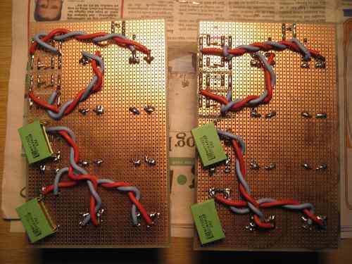

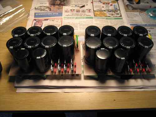

Lige et par billeder til...
Nu er jeg færdig med begge strømforsyninger:
(Mangler lige at teste den sidste)
Jeg har store forventer til strømforsyningerne med de specialfremstillede trafo'er
Jeg er også meget spændt på hvordan forstærkerne lyder... Der kommer ihvertfald ikke til
at mangle strøm med ialt 161.324 uF dvs. 80.662 uF pr. monoblok.

Flot arbejde - jeg ville nok have forbundet parallelle lytter med tyk kobbertråd
soxen
Bruger siden: 21 Oktober 2004
Indlæg: 717
Sendt: 21 Februar 2008 kl. 21:57 | IP-adresse registreret
Jeg er vel enig i det og overvejer nu også at gøre det, jeg har tidligere med succes gjort det med eet stykke kobber til hhv +/- og gnd helt fra ensretter broen til indgangene på forstærkermodulet, men i dette tilfælde er det lidt bøvlet at gøre det pga af organiseringen i forsyning, trafo og moduler i kabinettet. Samtidig vil jeg gerne have en klar fysisk adskillelse mellem forsyning og forstærker.

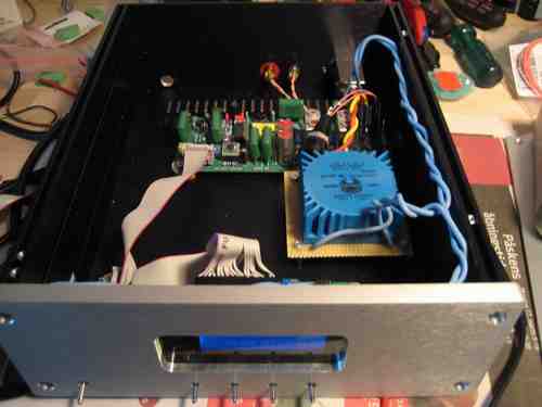

Her er så billederne af tuneren i sit final dress
Endnu mangler FM modulet, idet der skete det der ikke måtte ske, nemlig at jeg vendte et kabel forkert og ups! intet signal fra antennen ind...   Skal lige under luppen og fixes..
Men jeg har hørt den, den spiller bare som en drøm.
Fronten ligner iøvrigt også CD'en og Forforstærkeren, eneste forskel bliver på forforstærkeren, der får 2 pot på fronten på hver side af displayet, en volume og en balancekontrol. Der kommer også en standby diode på alle apparater lige til venstre for displayet, men bag glasset.
