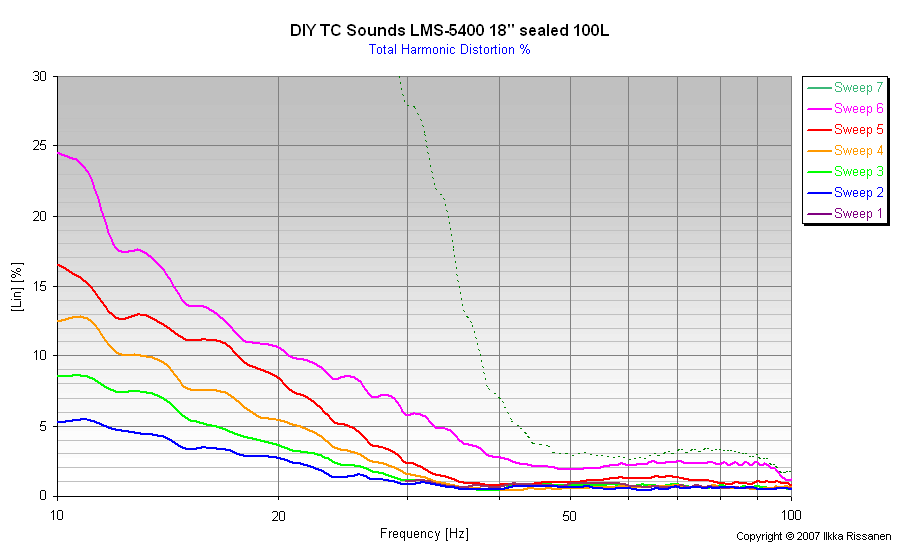

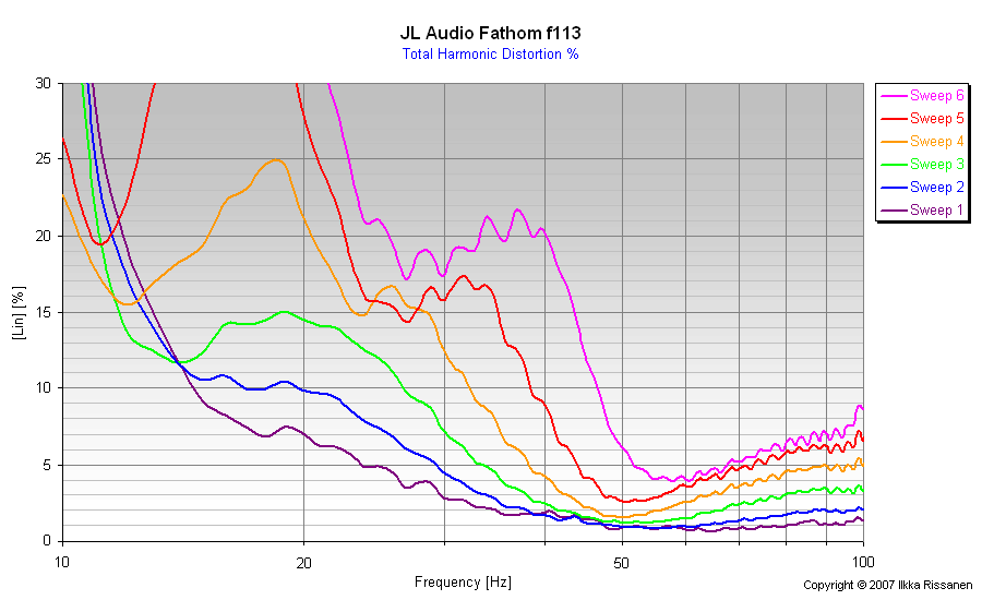

Se målinger her for to konsum subs og sammenlign så med den sidste der er en af verdens reneste 18" enheder i en SELVBYG kasse!
(taget herfra: http://www.hometheatershack.com/forums/subwoofer-tests-archi ved/8152-jl-audio-fathom-f113.html)

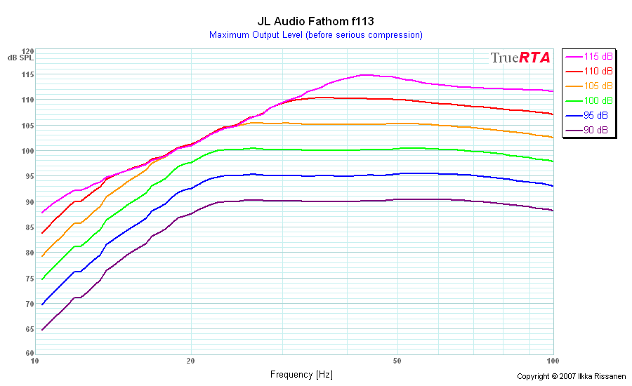

Se også hvordan en JL Audio falder TOTALT sammen når den skal gengive et minimum af lydtryk
Sammenlignet med en 18" SELVBYG enhed. Hvis man havde lavet kassen til den endnu større, havde den ydet endnu bedre. Det er jo et valg man pludselig selv har for hvor god den skal være.

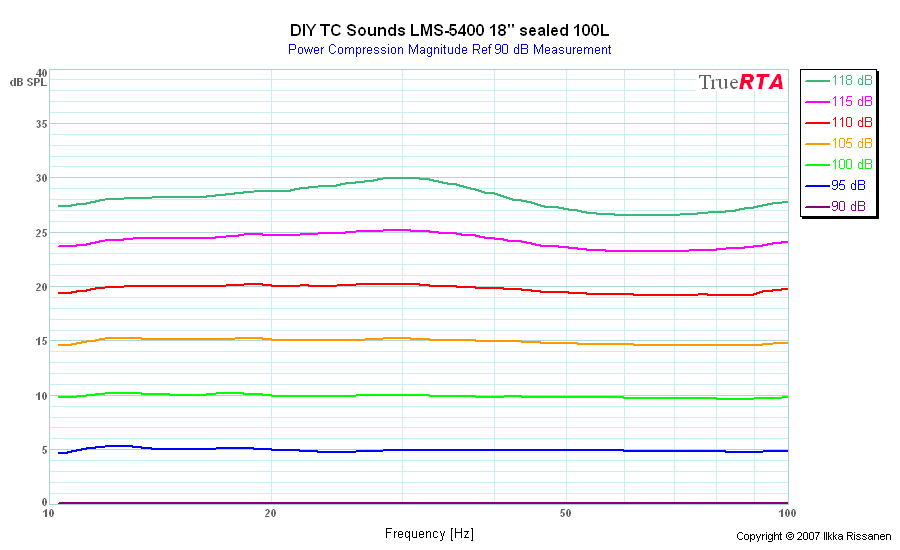

Er det kun mig der synes der er noget galt her?
Mvh. Robert

dB skala tv passer ikke overens med skala th på TC Sound. Der skal muligvis lægges 90 dB til Men kurverne kan umuligt
passe med virkeligheden.

Hmm, jeg går ud fra det er power compression kurven du synes der ser for ideel ud?
De her målinger ligner nok mere det forventede
https://data-bass.com/data?page=system&id=3&mset=35
Min pointe var at en god enhed har kæmpe betydning for lyden fra en subwoofer, og at kvalitet af det man kan købe som DIY'er er langt over hvad der fås i konsum subs.
