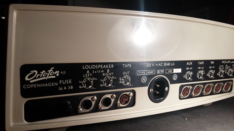

Nå for at komme til sagens kærne, så mangler jeg et 230 stik./ledning samt din stik 4pol til højtt.

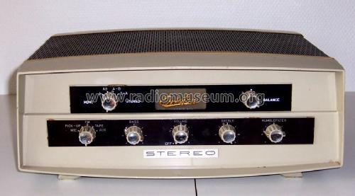

Mon ikke Freddy har indhøstet flere erfaringer siden 2006: http://www.hifi4all.dk/forum/forum_posts.asp?TID=47444. Men tillykke, på trods af det underlige design har du fået et stadig brugbart klenodium, som er penge værd  http://www.radiomuseum.org/r/ortofon_stereo_amplifier_ks601. html (pris: http://www.lauritz.com/da/auktion/ortofon-ks-601-roerforstae rker/i3209167/).  Med hensyn til DINstik - google og evt. eBay burde kunne hjælpe dig, måske også med færdige kabler. Men 4-polet til højttalere? - det kunne være en ide med et foto af bagsiden (og for den sags skyld hele vidunderet) eller måske scanning af instruktionsbogen. En scanning kunne også være nyttig for andre, idet linket i ovenstående ikke virker mere.  Dette med strømledning må vist også uddybes - hvad savnes konkret? - er den faste ledning kappet, eller bruger den løs ledning?  Måske kan netkablet stadig findes hos Nullergøj på dette link http://www.vintagehifi.dk/forum/viewtopic.php?f=555&t=22 91, som også rummer andre nyttige oplysninger. Fx dette citat: "Vi snakkede på træffet om 4-pols DIN-stik til Ortofon KS-601. Jeg nævnte at dem havde vi købt hos RS.

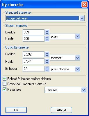

Mit største problem er faktisk at få mine billeder konverteret så de kommer ned på 100 KB :(

Forhåbentlig har du fået XnView installeret, og så er det en leg. KB kan man vist ikke indstille, i hvert fald ikke i dette program, så man må prøve sig frem. Jeg formindskede billedet til dette:  så hvis du prøver at sætte højden for dine billeder omkring 400-500, burde der være chance for, at det passer.

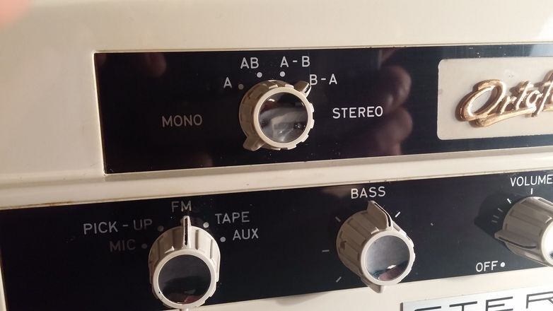

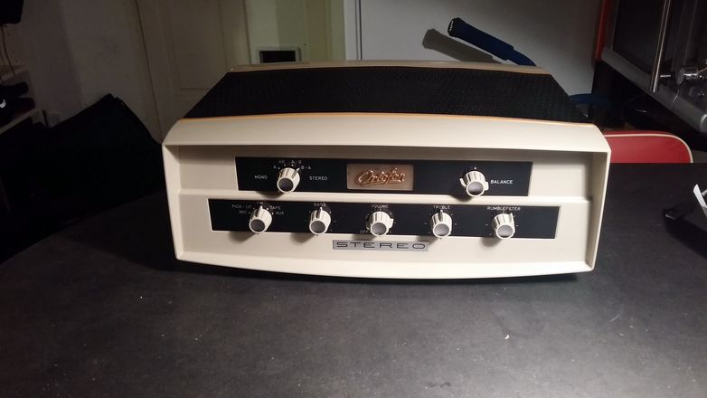

Her kam I se dyret
