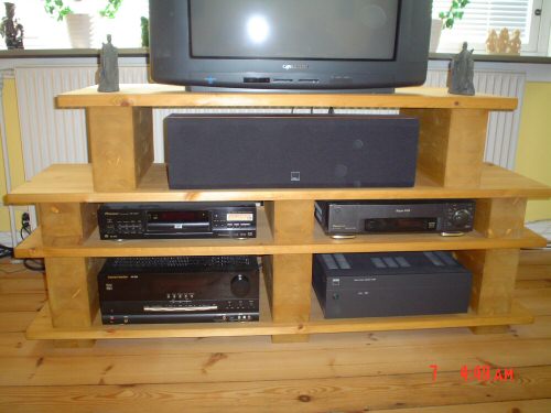

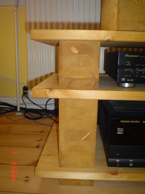

Da jeg i efteråret 03, var inde i hifiklubben  i Ålborg for at se på nogle nye højttalere. Faldt jeg for den store Dali Suite serie. Problemet var bare, at centeren fylder meget og det møbel jeg havde før var for lille. Jeg var ude i forskellige møbelforretninger, for at finde et nyt fjernsynsmøbel men der var ingen der havde nok plads til centeren  under fjernsynet.

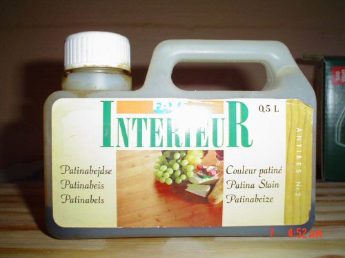

Så måtte jeg selv finde på noget. Jeg tænkte,tænkte og tænkte indtil jeg fik denne ide, med at lave en med limtræsplader og limtræsbjælke. Så jeg købte følgende: Tre stk limtræsplader i fyrtræ på 40 x 150 cm i 25 mm tykkelse og en på 60 x 120 cm i 30 mm tykkelse, som jeg "cuttetede" ned på 50 x 120 cm. En limtræsbjælke som jeg "cuttetede" til følgende: L x H x B, tre stk på 38 x 4 x 11 cm + tre stk. på 38 x 22 x 11 cm + tre stk. på 38 x 13 x 11 cm, samt to stk på 42 x 22 x 11 cm.
Inden jeg samlede den, gav jeg det hele noget antikbeis som ses på billedet under.

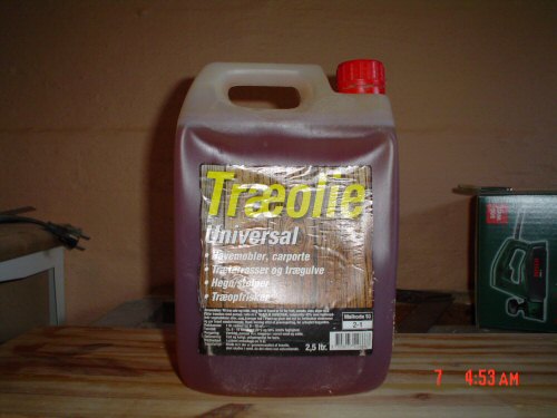

Og derefter med træolie.

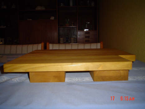

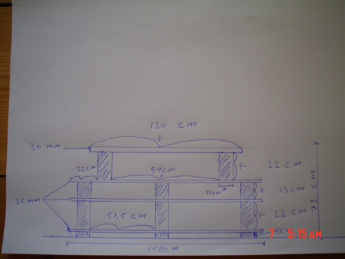

Så var klar til at blive samlet. Her er der en tegning over møblet. Jeg håber at i kan læse målene på tegningen.

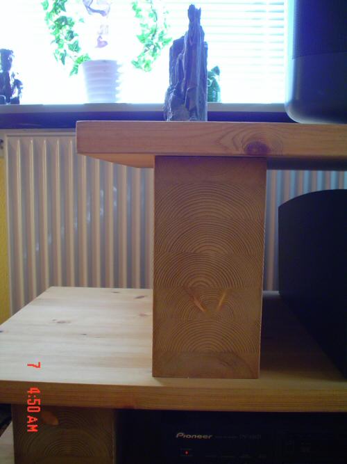

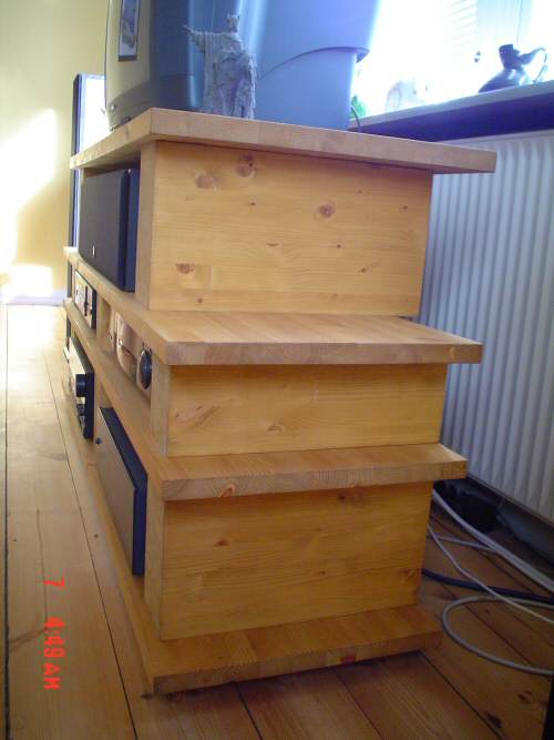

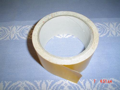

Det nederste del er skruet sammen, mens de øverste dele er lagt på.(for ellers blir skruerne synlige og det pynter ikke)  Men det ligger stabilt og hvor der ikke er skruet fast, er det lagt gulvtape imellem så det ikke glider. Så det render ingen steder.

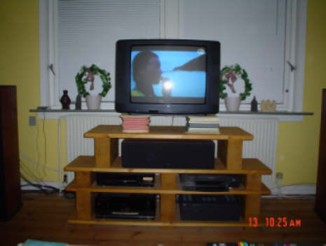

Her er billederne af resultatet. Med god plads til centeren.
I er velkommen, til at komme med kommetarer og spørgsmål.
Mvh. Thomas

Smart og funktionelt...omend det fylder lidt rigeligt i landskabet !
Så må man bare håbe at de der hylder i siderne ikke "samler" form mange nips-ting med tiden

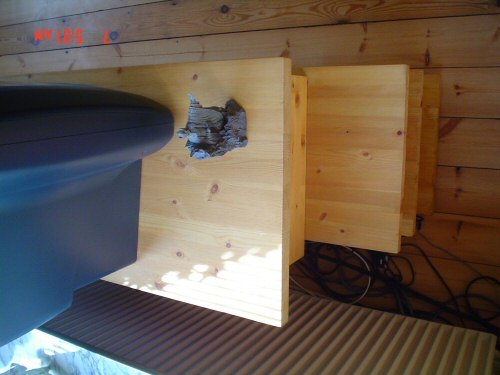

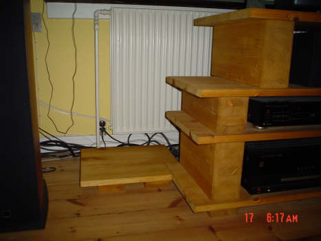

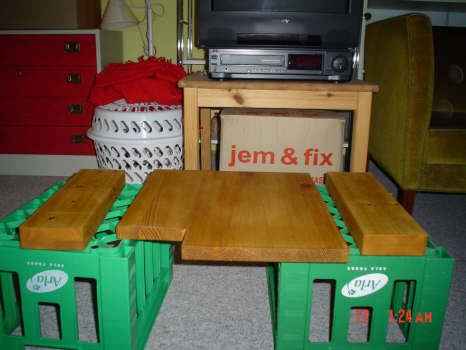

Først tak for jeres ros & råd. Jeg hævede TV'et med 12 cm, med nogle bøger for at prøve hvordan det er med en højde på 84 som ses på billedet.

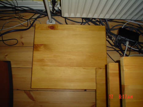

Men jeg syntes, at 84 cm er for højt. Så jeg fandt på noget andet. Jeg havde en stump limtræsplade, som jeg "cuttetede til 40 x 45 cm og lavde to stykker limtræ på 4 x 11 x 38 cm. Derefter gav jeg det noget antikbeis og olie. Så var det klar til, at blive samlet.
Her er "pladtformen" blevet samlet. Som i kan se, er den ene hjørne skåret væk. Når i ser de næste billeder, kan i se hvorfor
Så er der, blevet plads til en effektforstærker mere. Hvad siger i så .
Mvh. Thomas
