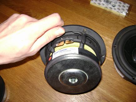

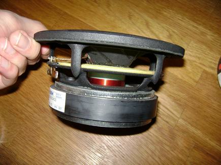

så er det blevet tid til og bygge igen denne gang med:

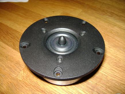

Diskant er en Vifa XT-25 som jeg synes er en af de beste diskanter jeg har hørt

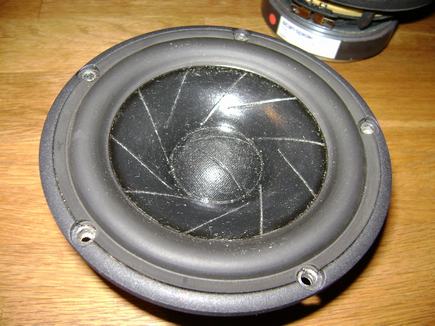

Bassen er en Scanspeak 15w8530K00 af samme grund som diskanten og fordi jeg mener den er lavet på den rigtig måde lille membran og stor mortor
sådan kommer de nok til og se ud
Vifa XT-25

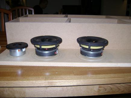

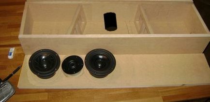

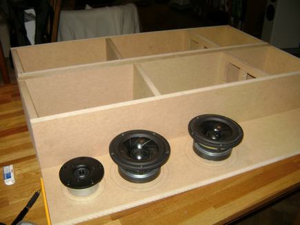

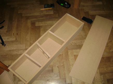

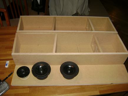

jeg fik lavet lidt i dag så i kan se hvordan det nok komme til og se ud

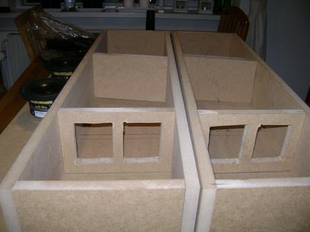

De 2 huller her bliver lukket igen så bas kasser bliver på ca 11 liter
og i det nederst kammer bliver til delfilter
De er nu flotte

Har du tænkt på konstruktionen som en dapolitto konstruktion, hvor begge bas/mellemtoner bruger samme volumen i kabinettet ? ( hvor stor bliver volumen i det kabinet du er ved at lave ? ) her skal du så bruge dine skilleplader som forstærkninger med huller/udskæringer i, så hele kabintettet udgør en stor volumen ( istedet for seperat volumen ). WinISD siger at de to enheder sammen i en basreflekssystem effektivt skal bruge et 35 L kabinet, hvor porttuningsfrekvensen bliver 35 hz, med en port på 68 mm dia. og 120 mm lang, se billede herunder:

hej jeg laver dem som en 2½ vejs hvor bas/mellemtonen spiller i et 9-10 liter kammer og basse spiler i et 11 liters kammer
