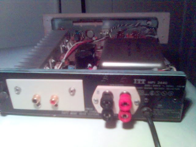

Rip: Du har vist fat i noget! jeg kiggede de sorte kassre igennem og faldt over noget som hun påstod var en radio tuner... Tror vist at det er den manglende ekstra forstærker måske til subwooferen:

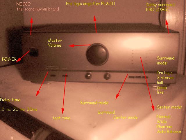

Jeg har også taget et billed af fronten på den der Nesco.. Det er dog umuligt at få det læseligt.. Så på med tekstboxen igen :)

Boye: Tror du har ret i at spolerne er til noget andet.. Men  der er intet andet i den størrelses orden.. Forstærkeren er finsk og kører 230V~50Hz... Den lille forstærker hedder ITT HIFI 2440 og kører 240V... Det eneste der er amerikansk er den dersens cerwin vega..

Nu er det ikke for at gøre dig ked af det, men jeg håber ikke du har givet mange penge for sættet?
Den Nesco tingest er altså antik indenfor surround. Den har hverken Dolby Digital eller DTS. Der er altså et KÆMPE spring i lydkvalitet fra Pro Logic og til Dolby Digital. Du vil få et langt bedre resultat med hvilken som helst anden ny reciever i stedet. De har også indbygget delefilter til subwoofer, så du ikke skal bøvle med spolerne (der iøvrigt stjæler effekt fra forstærkeren)
Og den ITT forstærker, som jeg gætter på skulle have været brugt som subforstærker, ser altså ikke ud til at være særlig kraftig ud fra antallet af lytter at bedømme. Der vil du også opnå et bedre resultat med en kraftigere forstærker.

Heldigvis burde jeg kunne bruge højtalerene og subwoofer og alle de meter kabel med guldstik.. Kan det betale sig at afmontere alle de guldstik han har monteret på diverse oldgamle moduler?
Jeg fik aldrig helt styr på hvad det var med de spoler... Men ideen er bar e at de 4 ledninger fra subwooferen skal føre direkte ud til de 4 stik.. ?

Bort set fra at Onkyo'en også kun er en Pro Logic reciever, så vidt jeg kan se. De andre bud er straks bedre.
Du kan nu også købe en helt ny reciever i det prisleje, og stadig være bedre kørende.

Jeg fik aldrig helt styr på hvad det var med de spoler... Men ideen er bare at de 4 ledninger fra subwooferen skal føre direkte ud til de 4 stik.. ?
Ja, og så kobles til de fire sort/røde terminaler på ITT'en.

Som alternativ til ITT'en som sub forstærker kunne man bruge en rigtig sub forstærker til indbygning i kabinettet, ala den her.
http://www.frequence.dk/sites/ds1-2.htm
