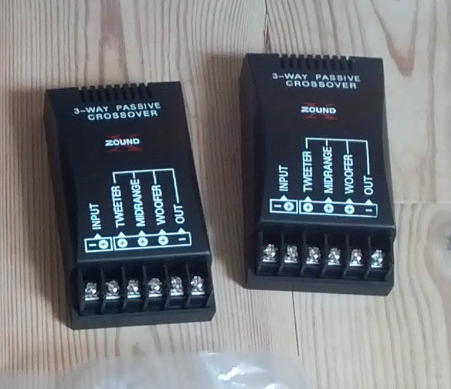

Tidligere har jeg skrevet at de små æsker ikke kan indeholde mere end et 6db filter, men faktisk har T.Hansen et 3 vejs, Xzound 400 W Det oplyses til Delefrekvens: 1,8/4,5kHz i 4 ohm, og indeholder faktisk 4 spoler og fire kondensatorer og en enkelt modstand altså et 12db filter. Der må iøvrigt gerne ofres lidt mere på komponenter i en højttaler som din.
Hvis du kan finde data på det filter du har købt giver det en ide om hvad du lytter til

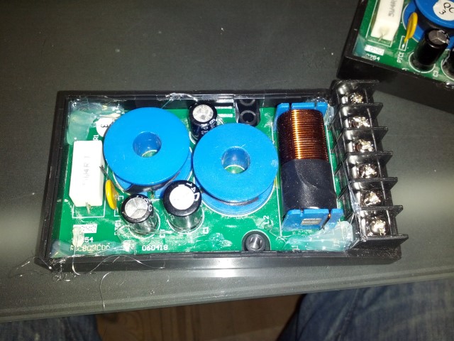

Det er netop dem fra thansen jeg har sat i - de ser dog sådan her ud i virkeligheden. Der er nok kommet en ny model eller
noget.

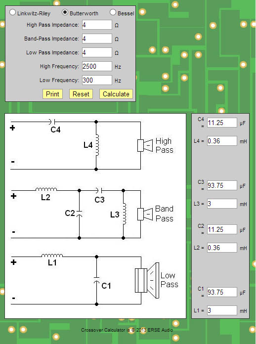

Udregningen har jeg også fået lavet og skulle efter sigende se nogenlunde sådan her ud:
Problemet er bare at jeg ikke har viden til at lave dem selv og derfor blev det til dem fra thansen. Så skal have fundet en
der kan :)

Det var godt nok nogle ringe delefiltre til så fine højttalere!
Og hvis man giver dem der 400W rent, så ryger de bittesmå billige kondensatorer der!
Xsound-watt kan du dividere med ca 10, så har du en noget mere korrekt watt-opgivelse

Men den udregning du har lavet, ser rigtig fornuftig ud.. Du ved hvilke komponenter du skal bruge, og hvordan det skal loddes
sammen til et filter

Serie spoler skal have tyk tråd, parallel er 0,7 ok, glem folie og alt det dyre, de store spoler skal måske have kerner for at blive betal bare.
Kondensatorer: bas kondensatorer i parallel kan godt være lidt billigere kvalitet for man skal passe på ikke at købe sig fattig.
Tips: Prøv også at ret lidt på værdierne i kalkulationen, så kan du få en fornemmelse for hvad der sker hvis du ikke rammer størrelserne 100%.
Din kalkulation er for et 12/12/12dB/okt Butterworth. Så prøv at rette frekvenser til f.eks 333/2660, eller impedansen til 3.9

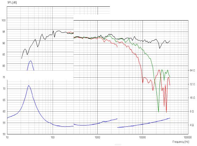

For at give et indtryk af hvor du ligger med hensyn til lyd, har jeg klippet en simpel frekvens kurve sammen. Den er helt sikkert ikke rigtig men kan bruges til at forklare ud fra.
Dit "problem" er sikkert puklen midt i mellemtonen (800-2800hz) der stammer fra basserne der har for højt niveau her, samtidigt med at de spiller anstrengt, det løses automatisk med en lavere delefrekvens.
Det er altså ikke manglende diskant men for meget mellemtone.
Måske har det filter du bruger nu en dæmpe modstand på diskanten, det gør det ikke bedre.
Og så er der nok også en del udfasninger omkring delefrekvenserne.
DAO har lavet en side med DAO frekvens område beskrivelser det nærmeste ord jeg kan sætte på er rappende eller skræppende.

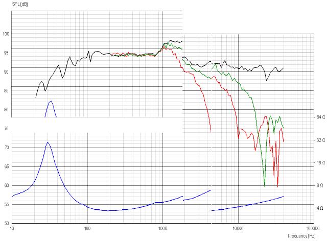

Mens jeg er i gang klippede jeg lige den "rigtige" ud også.
Stadig lidt "Boomy" men det er der nogen som godt kan lide.
