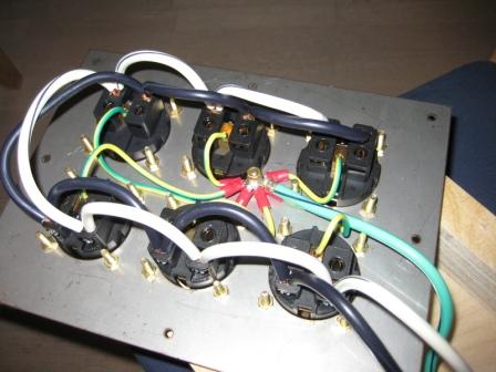

yes bag siden er her det er bygget som et stjerne diagram
Mvh T
Det du viser er ikke en stjernekobling, men en parallel
Hej Jan nej det er ikke en parallel men en seriel med stel som stjerne forbindelse dvs at hvert stik( stel) har sin egen ledning til stikkontakt

jan_stevns
Indlæg: 3852
Sendt: 15 November 2013 kl. 17:01 | IP-adresse registreret
Jeg håber eddergodt nok ikke du er elektriker.

Hilowfi
Bruger siden: 16 August 2007
Indlæg: 549
Sendt: 15 November 2013 kl. 18:03 | IP-adresse registreret
jan_stevns skrev:
det kan være billede snyder lidt men hvis jeg klipper den 1 ledning i den ende hvor kablet er forbundet så virker resten ikke , hvis man parallen forbinder så skal alle stik have strøm fra kontakten , og den eneste der har forbindelse fra alle stik til stikkontakt er stel . så seriel fra N og L og så kan vi da godt sige parallen over stel

jan_stevns skrev:
Prøv og brug dine "egne" vise ord og læs dette her også:

Imbalance
Bruger siden: 06 December 2006
Indlæg: 813
Sendt: 15 November 2013 kl. 18:07 | IP-adresse registreret
Hov.. Men altså du har lavet en parallel forbindelse mellem stikkene, og det er sådan de fleste stikdåser er lavet og det er der
slet intet i vejen med, men det er IKKE en Stjerne forbindelse du har haft gang i..

Hilowfi
Indlæg: 549
Sendt: 15 November 2013 kl. 18:16 | IP-adresse registreret
tak tak og ja ok så har jeg taget fejl mht stjerne forbindelsen , men sådanne som jeg har obygget min strømskinne så er det altså en serie forbindelse jeg har kun en ledning fra min stikkontakt til henholdsvis N og L men har så bygget min stel forbindelse op så alle stik har sin egen stel forbindelse , jeg tager lige et billede imorgen go week end

Hilowfi
Indlæg: 549
Sendt: 15 November 2013 kl. 18:19 | IP-adresse registreret
sådanne er min også opbygget, og er det ikke en seriel forbindelse ??
Mvh t
jan_stevns
Indlæg: 3852
Sendt: 15 November 2013 kl. 18:34 | IP-adresse registreret
nej.

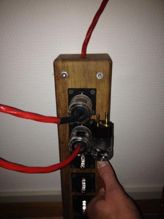

Jeg tror, den der strømskinne er hamrende ulovlig. Der er noget med, at 230 volt monteret i træ er "no go" pga. brandfare. Desuden må du vist slet
ikke lave sådan noget selv. Hvis noget går (alvorlig) galt, vil dit forsikringsselskab sandsynligvis grine dig lige op i dit åbne ansigt. Jeg véd godt, at jeg
leger den store "Spielverderber", men det er nok værd lige at tjekke ... og der sker sikkert heller ikke noget (hvilket er hørt ofte, før ulykken indtraf).

Det er ikke en seriel kobling, men en parallel, hvor de alle har fælles stel. Ikke anderledes end emindelig stikdåse med jord. Hvor vidt det skulle
ændre noget ved at koble jord i en stjernekobling kan jeg ikke sige noget om.

Nu tror jeg lige, at vi skal klappe hesten. Der har tidligere været strømskinner på markedet af træ (og sådan nogle kan vist stadig fås - i hvert fald i udlandet), som garanteret har været godkendt.
Hvorfor i alverden skulle der da gå noget galt? Det er altså ikke raketvidenskab at trække ledninger mellem nogle stikbøsninger, og når der tillige er tale om Furutech, som har rigtigt god tilspænding af de tilsluttede ledninger, så ved jeg ikke rigtigt, hvad der skulle ske.
Jeg har selv lavet diverse stikdåser m.v. gennem de sidste 40 år - helt uden problemer. Og har derudover trukket strøm i masser hifi-grej, såvel hjemmebygget som fabriksgrej (opgradering). Hvis man samler tingene ordentligt - og det ser det ud til, at Hilowfi har gjort (uanset forvirringen omkring stjerne osv.) - så er det altså helt ufarligt.
Såvidt jeg kan se, er der endda brugt noget rimeligt godt kabel med god isolering.
Hvor varme bliver jeres fordelerbokse? Nå - de er helt kolde? Hvornår er det så, at der går ild i dem?
AKSA

daniels
Bruger siden: 26 Marts 2004
Indlæg: 3704
Sendt: 15 November 2013 kl. 20:10 | IP-adresse registreret
At det er træ betyder ikke noget rent sikkerhedsmæssigt.
Jeg ved dog ikke hvad lovgivningen siger - lovgivningen er jo ikke altid logisk eller retfærdig ;-)
Det eneste tidspunkt der kan være en fare i at bruge træ, er hvis der opstår en kortslutning - men den skal godtnok være
voldsom for at kunne antænde træet, og det skal sikkert kombineres med sølvpapir i sikringerne samt defekt sikringsrelæ
:-S
:-S
HLF kunne jo serieforbinde på den rigtige måde, så finder vi jo ud af det ret nemt - men desværre skal dette scenarie indeholde
flere hovsa'er som du nævner for at vi kan grille pølser på teaktræs basis ! ;)
Havde man indbygget stikkene i er lovlig godkendt indkapsling, så var forsikring selskabet ude af billedet..

gone4it
Bruger siden: 26 Januar 2008
Indlæg: 165
Sendt: 15 November 2013 kl. 20:30 | IP-adresse registreret
En kortslutning vil som regel hurtigt blive afbrudt af sikringen. Meget værre kan det blive med en dårlig forbindelse, som vil afsætte en masse energi,
og gennem længere tid. Dermed den største fare. Men hvis dette skulle sker ved et hifianlæg, med en opmærksom lytter, vil der hurtigt blive slukket.
Selvfølgelig skal man tænke sig om, og lave tingene håndværksmæssigt forsvarligt.
Men tidligere var stikkontaktdåser i væggene af træ, ligeledes sad afbrydere, og stikkontakter i gerigten ved dørene, altså ligeledes i træ.
Så helt enig, klap hesten, og brug den sunde fornuft, det overgår indimellem lovgivningen!. Selv om vi skal stå til ansvar hvis det går galt.
Fortsat god arbejdslyst med det kreative.

D A O
Bruger siden: 08 Februar 2010
Indlæg: 2465
Sendt: 15 November 2013 kl. 22:34 | IP-adresse registreret
Hilowfi skrev:
jan_stevns skrev:
Det er også derfor at det er en parallel forbindelse, fordi det er kun hvis du klipper i starten
nu har jeg jo fået skriftlig tæsk for at koble noget i serie og derfor du har ikke koblet noget i serie
belastningen er parallel, ved serie ville du opleve at at 2 amps kun fik 115 volt
3 amps kun fik 76 volt, 4 amps kun fik 57 volt. osv pr amp
kan man ikke kalde din topologi for parallel "bandwagon"
