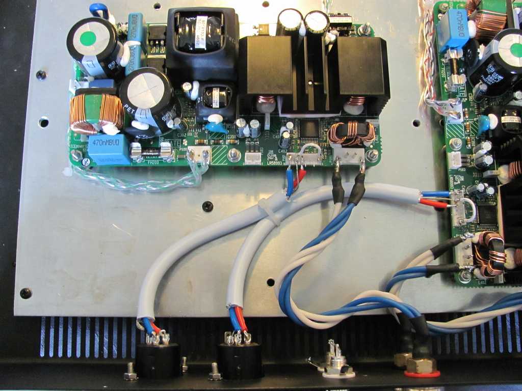

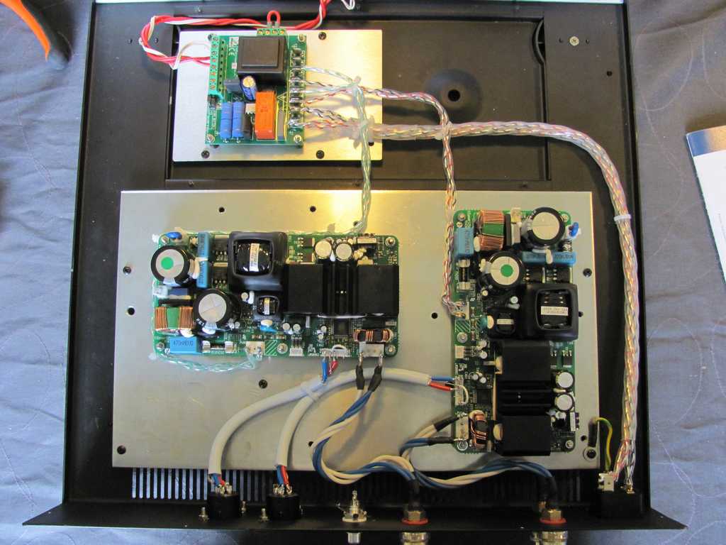

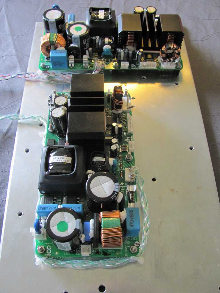

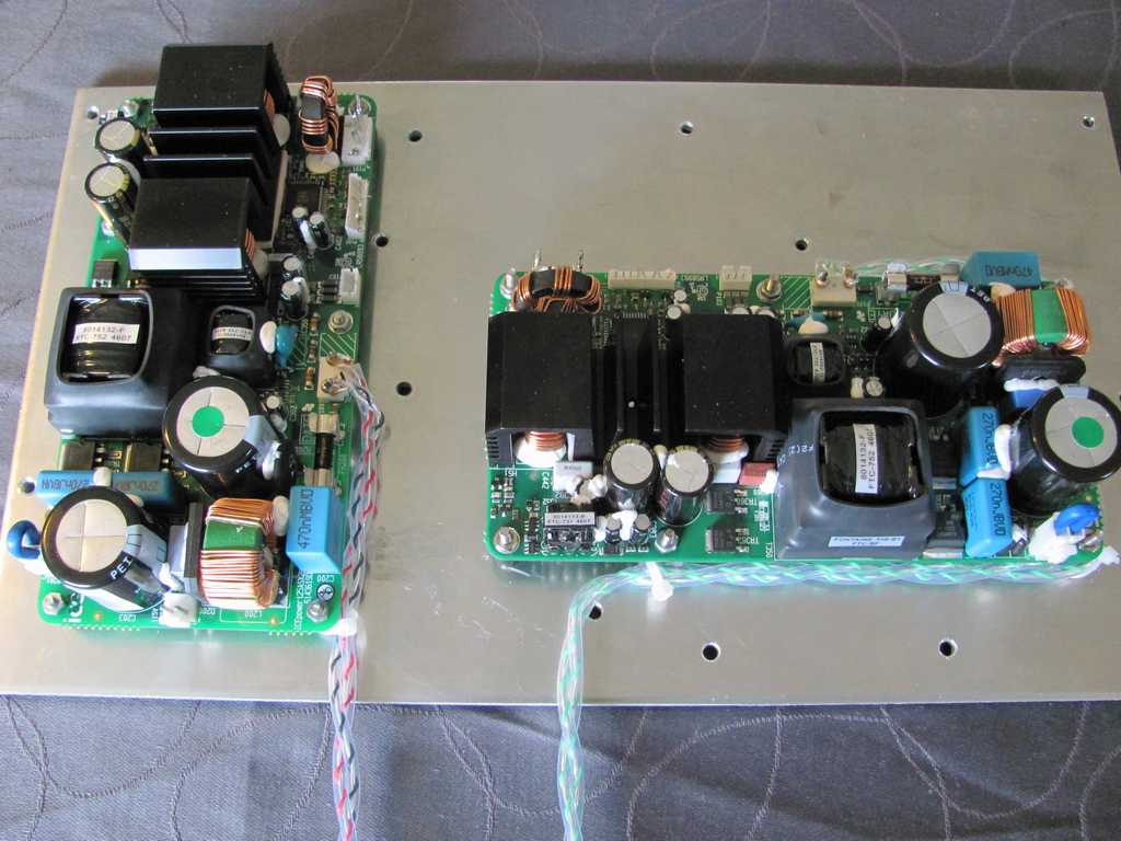

Ved et uheld fik jeg taget livet af mine IcePower 500A moduler, så derfor skulle der bygges nyt.
Jeg fik fat i to IcePower 125asx2 moduler og valgte at køre balanceret når der nu alligevel var XLR udgang på min
Benchmark.

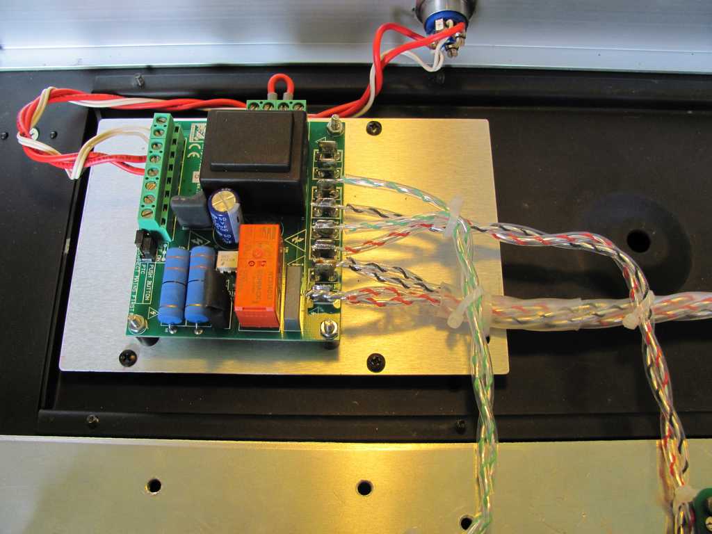

Genbrug af softstart - selvom det ikke er nødvendigt med disse moduler.
Moduler før montering:

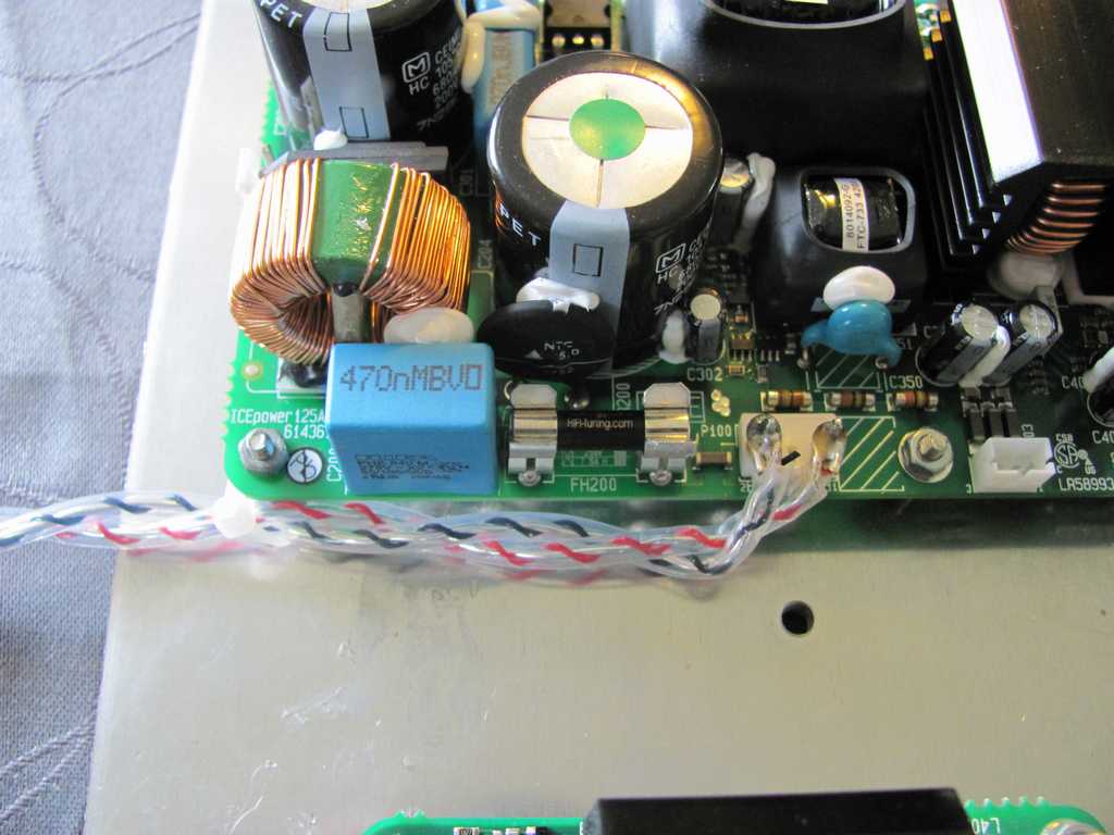

Nye sikringer fra HI-FI Tuning:
Det færdige resultat, med Nordost strømkabler:

Er det ikke lidt skørt at skifte sikringen? Hvad fik du ud af det, bortset fra de penge du slap...
Bedre lyd.....
Bedre lyd.....
Det må vist være noget du har bildt dig ind
Sikringen sidder på den rå +/-24V aux forsyning, som du jo vist ikke bruger
Bedre lyd.....
Det er naturligvis ikke sikringen (630mA) til AUX forsyningen jeg har skiftet - men den 5A sikring der sidder i MAINS
indgangen.
