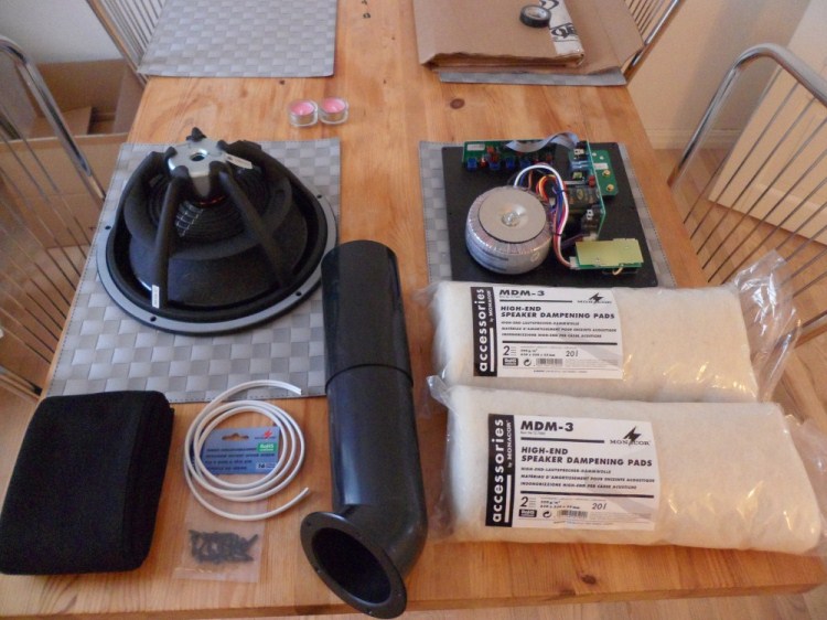

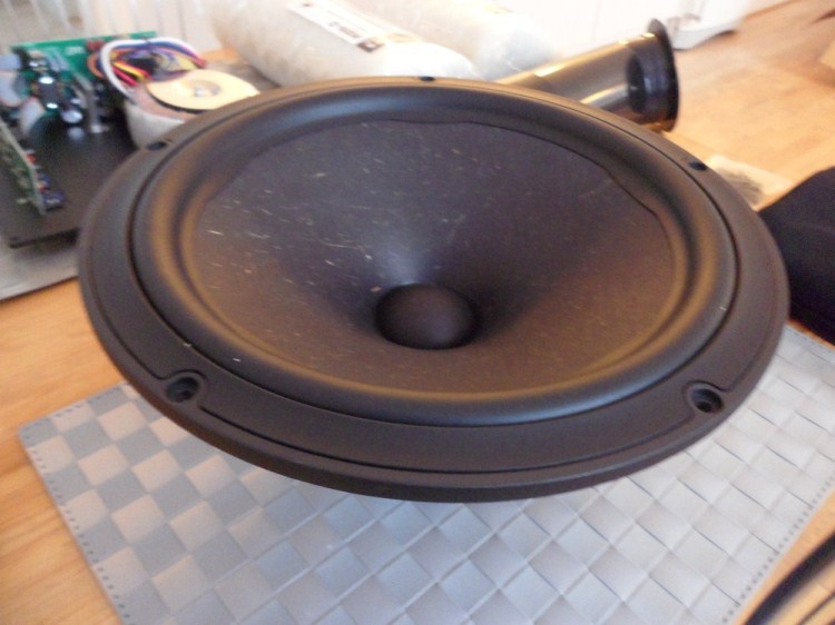

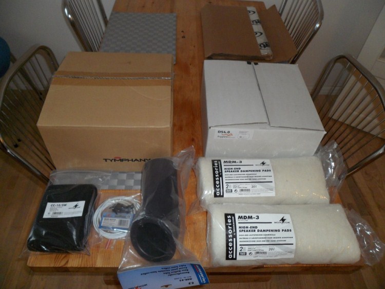

Så kom julemanden lige forbi
Og han kom med lækkerier!
1 stk. kasse fra Frequence:
Indeholdene dette:
Her uden embalage:
Vendt på hovedet:

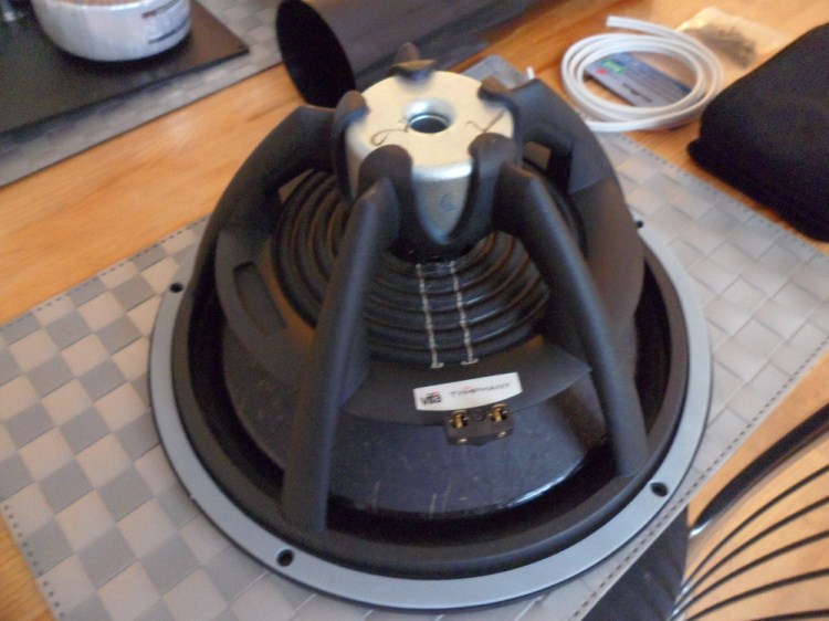

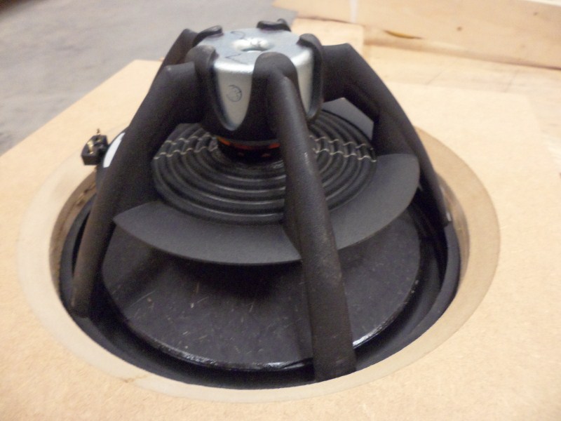

Close-up af enheden:
Enheden bagfra:

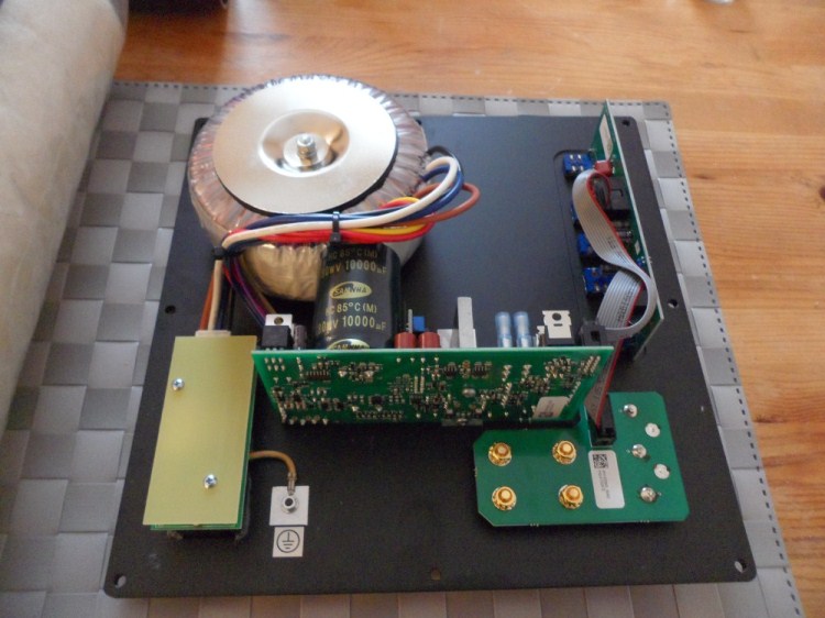

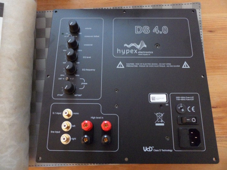

Close-up af forstærkeren:
Forstærkeren bagfra:
Nu glæder jeg mig bare til jeg kan låne den gamle's værksted, så der kan blive snedkereret en kasse
Det var alt for nu, mange flere billeder kommer når byggeprocessen skrider frem

Jeg vil nødigt være en lyseslukker, men jeg har da aldrig set så lille en motor på så stor en basenhed Er der noget, jeg
har misforstået?
jeg
har misforstået?
Ja det er en NE

NE som i Neodymium-magnet(er) - angiveligvis.

Præcis ;) Det er en NE-enhed.. Neodynuim.
Som jeg også skrev i mit første indlæg da jeg startede denne tråd
Men vil give dig ret, den ser lidt fesen ud i forhold til den alm. ferrit type!

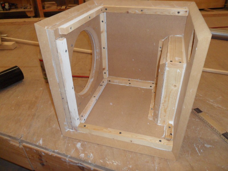

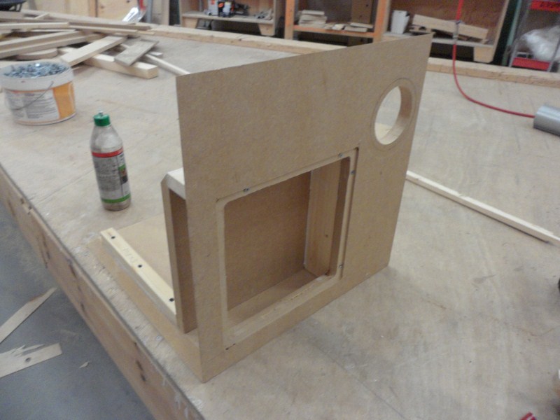

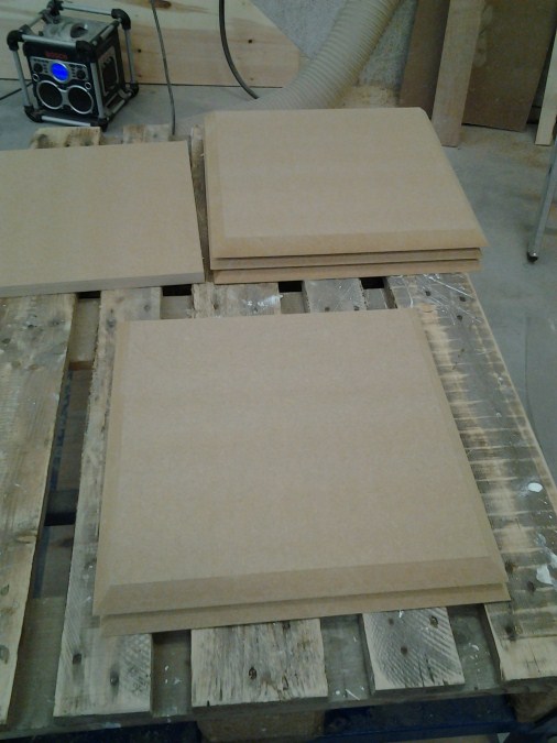

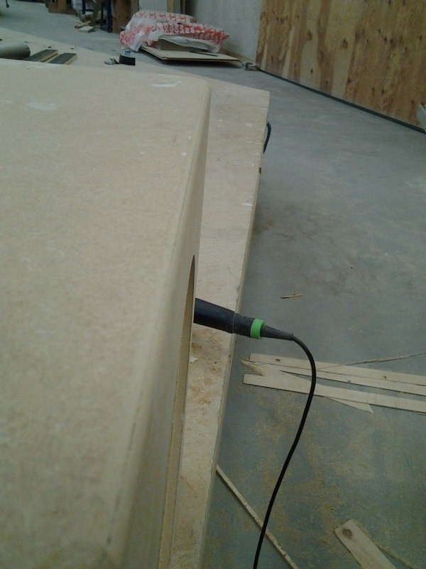

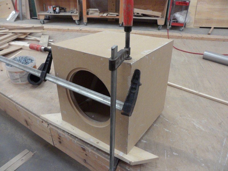

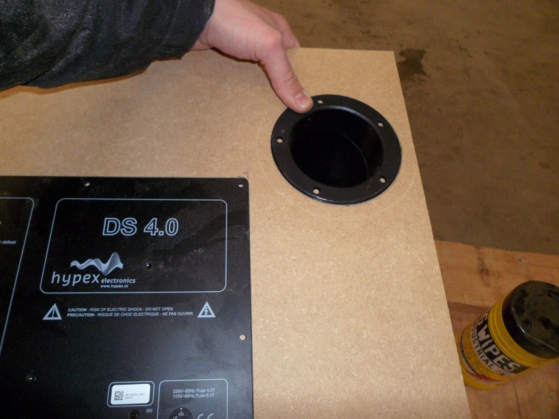

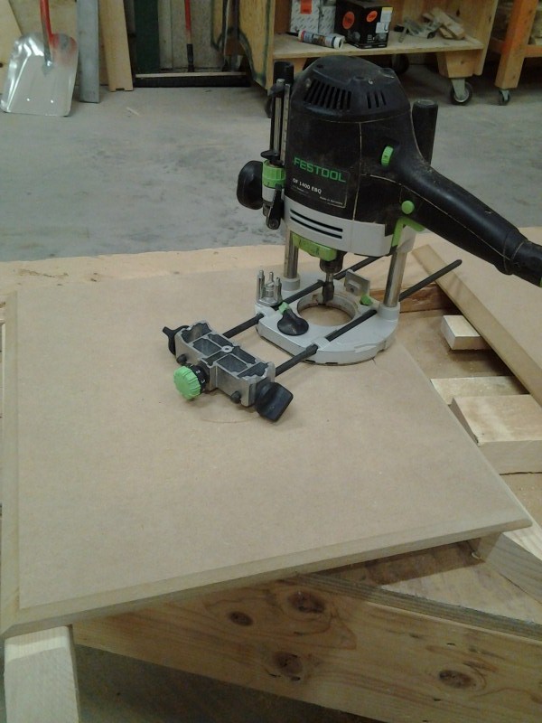

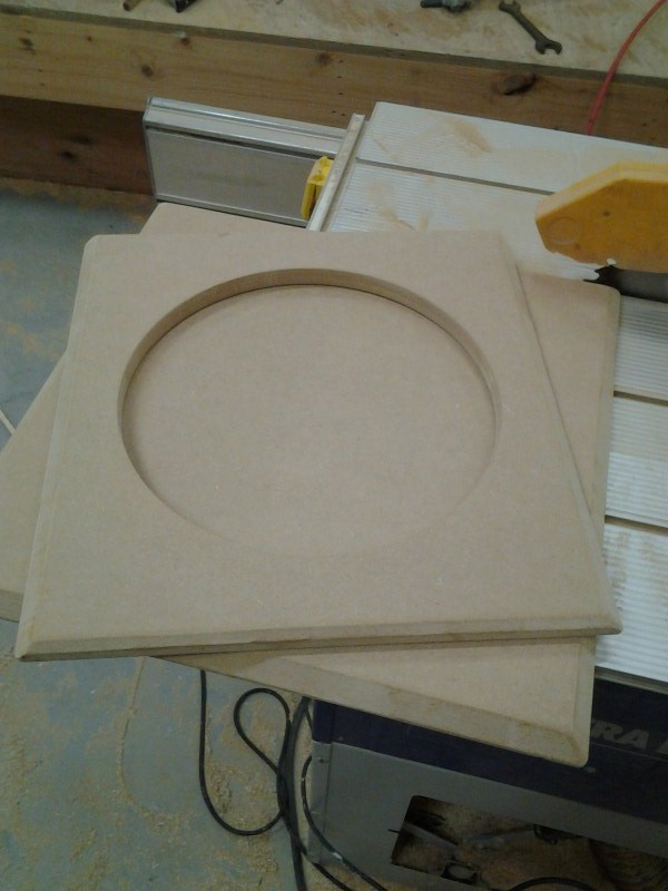

Så er der sket lidt på kabinet-bygge-fronten !
Her været i gang her i weekenden, og der er nu kommet en kasse til verden
Lidt billeder af byggeprocessen:
Først blev der skåret lidt træ:
Tjekker om udfræsningerne passer:

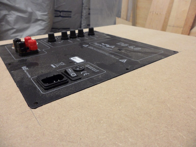

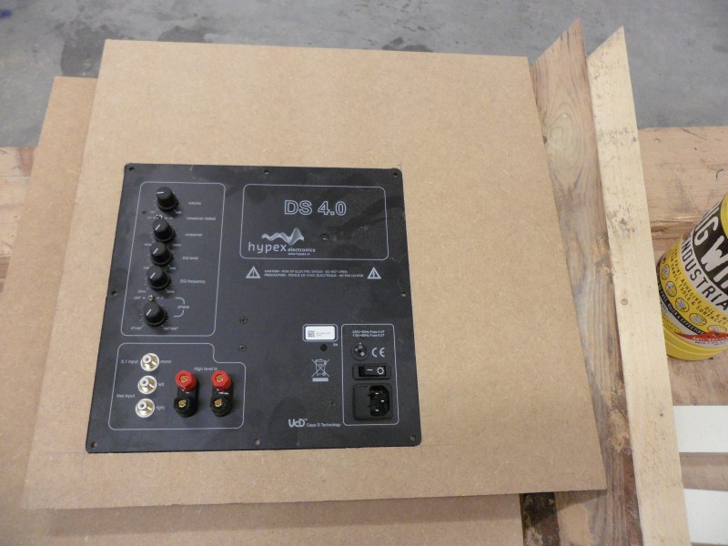

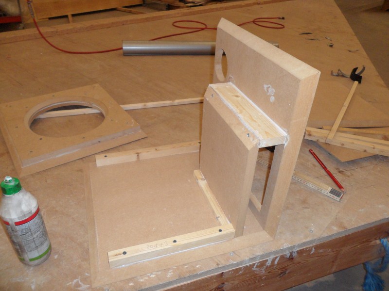

Så kom forstærken på plads!

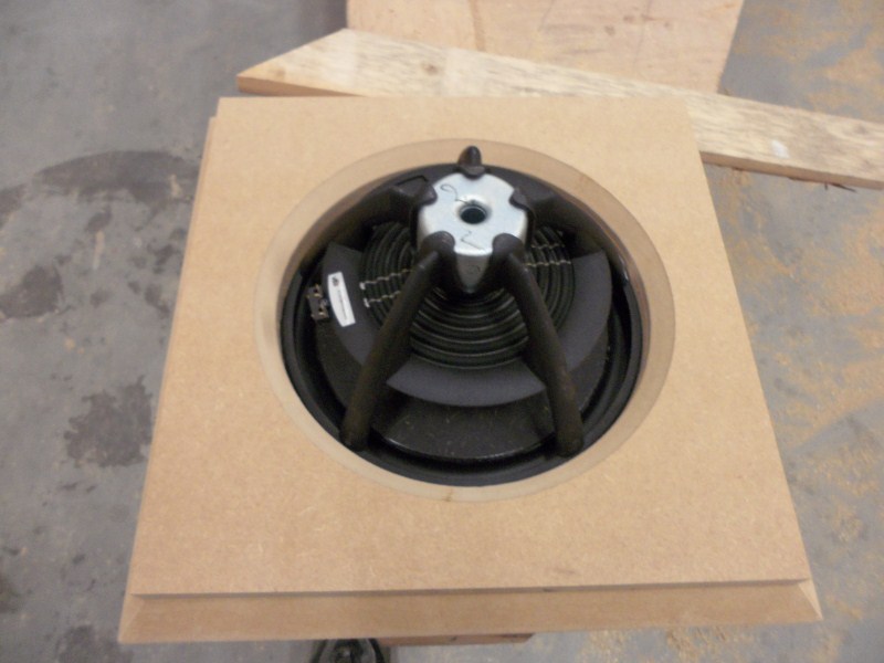

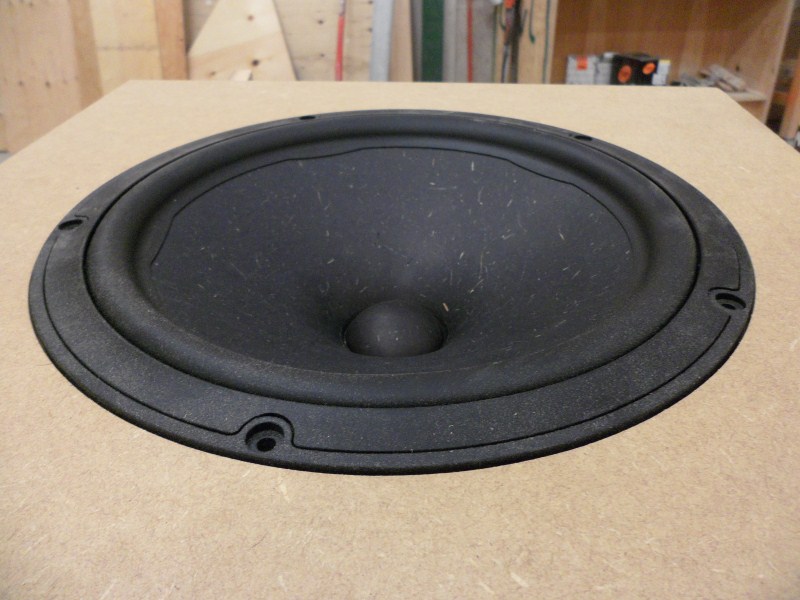

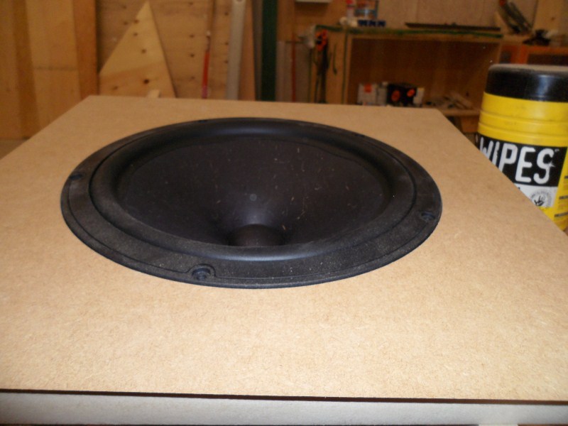

Nu til enheden:
Grunden til at enheden "stikker" ca 1,5 mm op i bafflen, er at der sidder en skum-tætningsliste på bagsiden af enheden. Så når enheden bliver skruet fast, bliver den helt plan

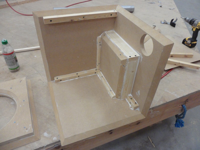

Bagfra. Her kan man se at jeg har affaset hullet til enheden 45 grader:
Her med port i:
Så skulle kassen sættes sammen:
Så blev det til en kasse
Der er blevet brugt næsten en hel tube trælim til at samle den med (700 ml), så mon ikke det skulle kunne holde...
Næste skridt er at slibe kassen, affase/afrunde alle hjørner og kanter, så den bliver klar til at blive sprøjtemalet
Det var alt fra nu, god søndag aften til alle

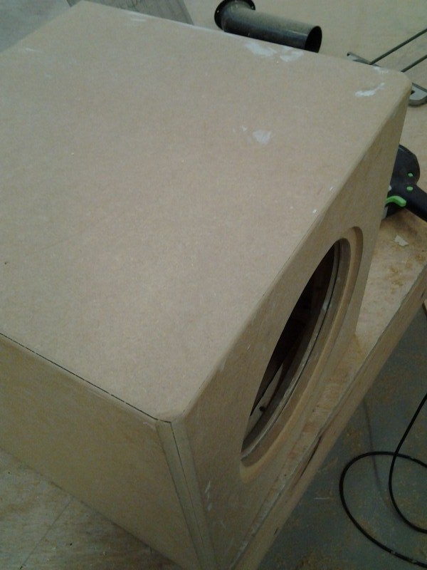

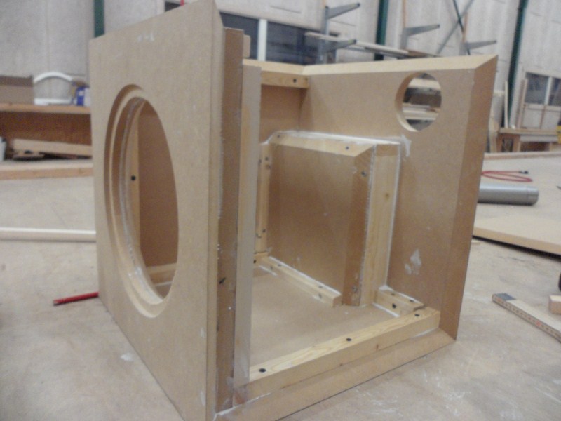

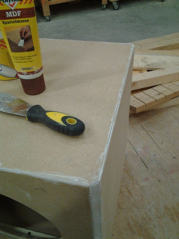

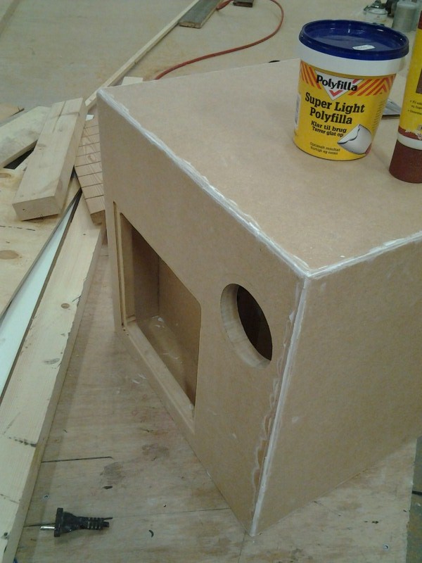

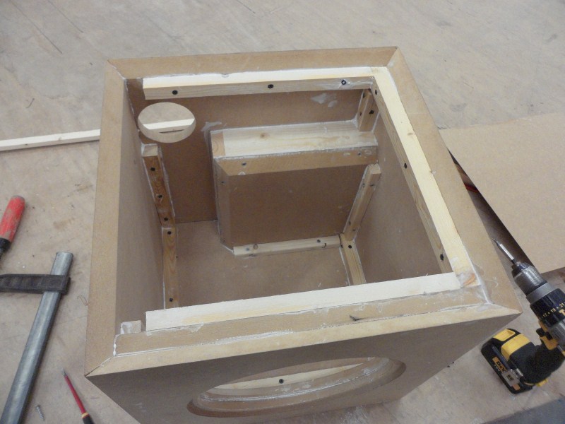

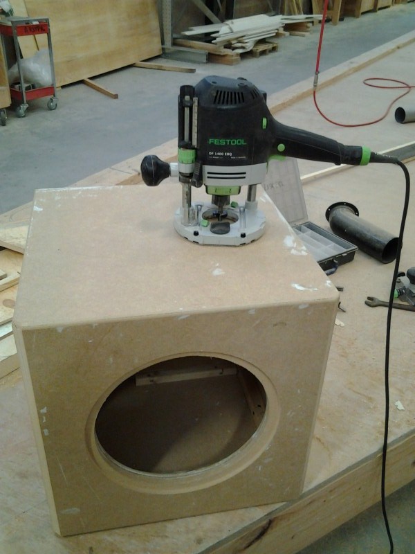

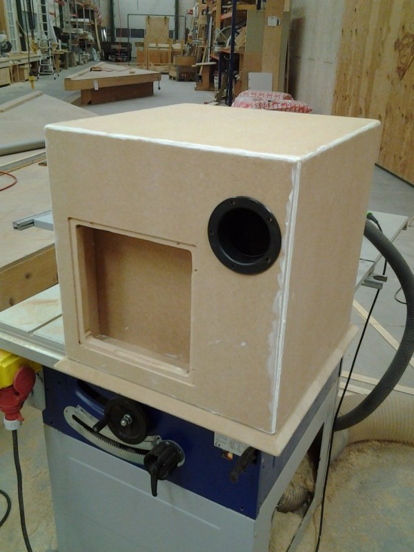

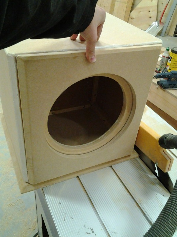

Så er der igen sket lidt på kabinet-bygge-fronten !

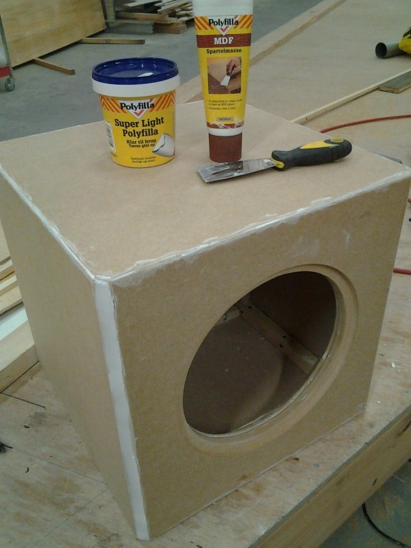

Kassen er blevet slebet, hjørner og kanter er blevet affaset/afrundet, og samlingerne er blevet spartlet, da de havde en tendens til at gabe lidt.. Dette skyldtes at den sav (bordsav), jeg brugte til at skære alle pladerne ud med, har fået en del tæsk gennem tiden, sp skæret passer ikke 100 mere..
Dvs 45 grader, er i virkeligeden 44,5 grader måske, og det er mere end rigeligt til at det gaber en halv til en hel millimeter ved sammenføjningerne..
Heldigvis har jeg samlet kabinettet ved KUN at skrue det indefra, så der ikke er en eneste skrue/søm på overfladen
Derudover har jeg fået lavet "foden", og rammen til frontstof.
Lidt billeder følger selvfølgelig:
Her har kassen fået en tur med overfræseren:
Derefter slibning med rystepudser, korn 120, og en omgang spartling:
Så begyndte jeg på foden, og rammen til frontstof:
Her et billede af hvordan det kommer til at se ud, med fod og front:

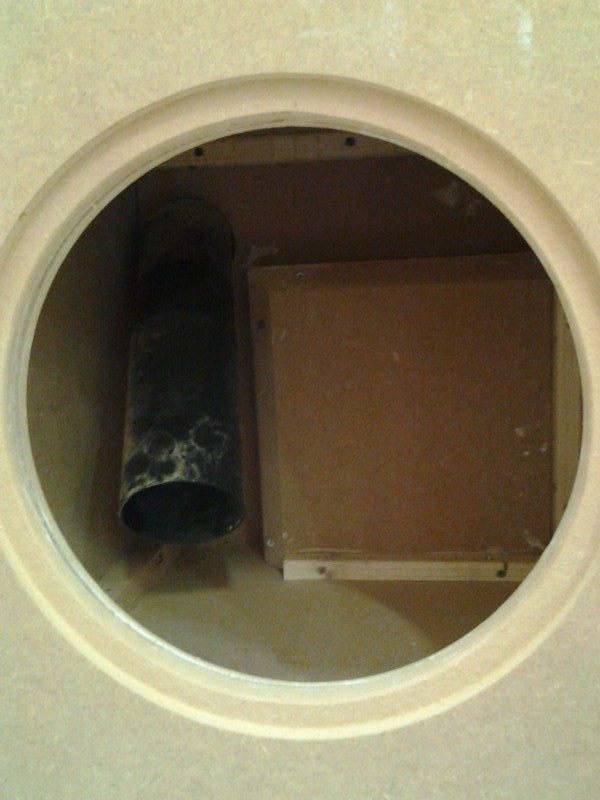

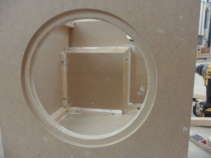

Lige et kig ind gennem hullet til enheden, her med port isat. Grunden til at porten er vinklet, er længden. Ellers kunne den ikke være i kabenettet..
Det var hvad jeg nåede her i eftermiddags.
Næste step er at slibe spartelen ned, og grunde kassen
Ja ja, det skal nok blive godt
Det var alt for nu, god aften

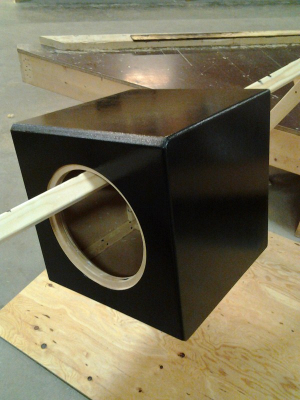

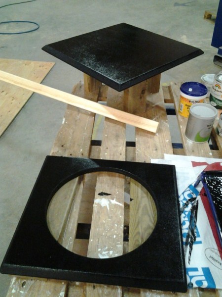

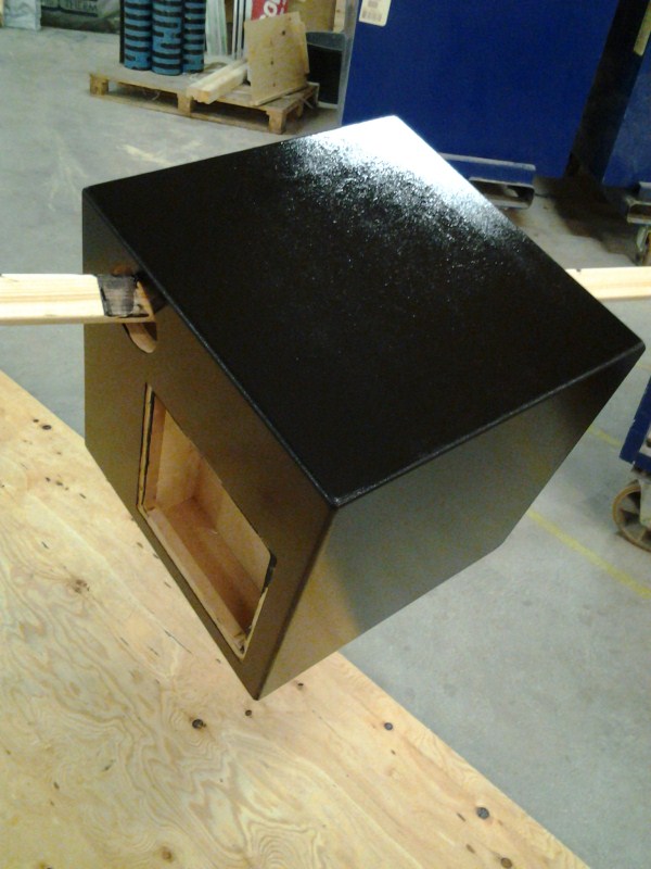

Sendt: 20 Februar 2013 kl. 20:11 | IP-adresse registreret
Så er jeg kommet et skridt videre
Lidt mere slibning og maling er det blevet til!
Her har kassen fået grunder, og 1. gang sort maling:
Her har foden og pladen til fronstoffet fået en tur:
Da MDF bare suger maling til sig, skal kassen have mindst 3 gange regner jeg med. Jeg mellemsliber mellem hvert lag med korn 600-800 ca, så overfladen bliver helt glat og blank.
Jeg maler med sort højglans 90.
Det var alt fra nu, glæder mig til den står i min stue
