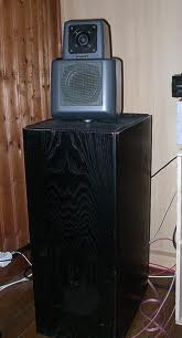

Taurus II, højre side og uden frontstof. Bestykningen er Eton ER4 AMT Diskant. Seas W18EX001 6,5"Mellemtone. SB-
Acoustic SB34NRX75-6 12"Bas
Diskant 8,5kg Mellemtone 22,5kg Bas 80kg m. stoframme, eksklusiv delefilter: 111kg

Pinkhenrik: Hele konstruktionen er så stabil og kraftigt afstivet så baskabinettet ryster ikke særlig meget fysisk.. Mellemtone
og diskant kabinet vejer jo til sammen 31kg. Denne vægt hviler ned på bassens glas med kun 4 små punkter og når hele
kabinet konstruktionen er designet som den er, skal der noget til at flytte på mellemtone/diskant.. Jeg har prøvet flere gange
at smide et par hundrede watt i dem og de er stadig temmelig stabile og vibrerer ikke særlig meget
Da jeg rejste dem op og satte systemet ovenpå hinanden, tænkte jeg lidt over om spikes'ne under bassen kunne holde til
den samlede vægt, men de har ikke brokket sig endnu

jøka skrev:
Stor respekt for rigtig godt gennemført håndværksmæssigt arbejde. Minder om de gamle KEF modeller som jeg
dog mener havde et kabinet øverst til
både mellemtone og diskant. Også dejligt at høre du er så glad for den endelige lyd. Om man kan lide designet er en anden
snak men retro er det.
Det kan være du har skrevet det tidligere, men hvor fik du ideen til højttalerne fra?
Jeg sad og væltede lidt rundt på nettet her i weekenden, og faldt over nogle gamle KEF højttalere, mener det var en KEF 105.
De ligner faktisk lidt i designet - Det må jeg give dig Mine er dog pænere
Disse KEF mener jeg ikke at være faldet over før, så skægt og lidt mærkværdigt er det at se et design der minder om mine...

Sendt: 11 Marts 2013 kl. 10:56 | IP-adresse registreret
 Kef 105/ll
 Kef 107 Der er en tilhørende boks til rum tilpasning (KUBE)
