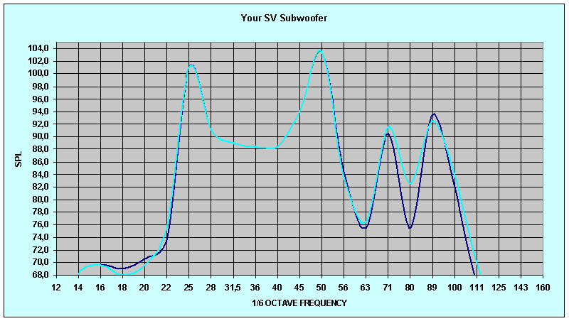

Har lige leget lidt med min sub. Satte DVE (Digital Video Essentials) på og kørte en bas response test hvor der spilles en tone der stiger fra 15 til 300 Hz med konstant volumen.
Jeg har ikke målt, men det var MEGET tydeligt at ved omkring 44Hz går hele rummet nærmest i selvsving og volumen er virkelig markant højere end de øvrige områder . De svare nøjagtigt til det jeg høre i intro scene i Underworld og Podracer scene i Start Wars, hvilket er ganske forfærdeligt (alt er relativt ).
Konklusionen må være at min subwoofer sikkert er kalibreret til at spille for lavt, eftersom de 44Hz også vil optræde under kalibreringen. Men skruer jeg højere op bliver 44Hz problemet endnu større .
Jeg har lige skrevet en PEQ på min ønskeseddel, så må jeg håbe der er nogen der forbarmer sig til min fødselsdag om et par måneder . Jeg tror uden tvivl at det er vejen at gå... Og det kunne tænkes at det endte med at jeg beholdte min SWA15 hvis PEQ'en løser problemet.

citat: "kaliberet til at spille for lavt !!?????????"  ikke forstået
Det er med garanti ikke din subwoofer, men dit rums akustik med subben placeret netop der, hvor den står nu, der gør, at du får et "peak" omkring 44 hz ( i mit rum er det ved 55hz ) - prøv bare for sjov, at flytte den et helt andet sted hen og test igen
Hvis du vil optimerer, så stil den på din siddeplads og fræs så rundt og mål/lyt de steder, hvor du har mulighed for at have den stående, der hvor du har den mest homogene og evt, højeste jævne basrespons over hele frekvensområdet ( mindst mulige "peak og deap" udsving ) bør du stille den.
Din SWA15 kan absolut godt lave en god, fast, jævn  og dyb bas - det er kun et spørgsmål om placering i rummet ( og selve rummets akustik ) , justering af skæringsfrekvens og output level.

Kan du så komme igang med at måle!  En ingeniør der kun bruger noget så useriøst som ørerne... Hvad vil de ikke tænke ude på DTU?
Jeg er med på, hvad du mener, men jeg er ikke enig - det er ikke subben der spiller for højt, du har problemmer med akustikken i rummet.
Du kan nu gøre et par forskellige ting - du kan dæmpe signalet (EQ) og her kan man arbejde både i tids- og frekvensdomænet. Du kan også angribe probelemt ved kilden og prøve dig frem med div. Helmholtz-resonatorer etc. her er f.eks en online: http://www.mhsoft.nl/Helmholtzabsorber.asp
Når du har fjernet problemet, så er jeg enig - en ny kalibrering vil sikkert ligge højere nu, hvor du har dæmpet problemet ved 44Hz
Pointen var at når jeg kalibrere min sub, så er denne peak (som vi er enige i skyldes kombinationen af subben, placeringen og rummet) med til at sætte niveauet for lavt, eftersom den for subben til at fremstå som spillende højere end den egentlig gør.
Dette resultere i at jeg i de fleste scener (hvor de 45Hz ikke er med) mangler bas, og at jeg i de scener der har 45 Hz har alt for meget. Og det forklare nok hvorfor jeg altid skiftevis kalibrere den op og ned igen (om og om igen...)
Pga. rummets indretning (og de mange andre ting der skal være plads til) så har jeg ikke de store mulighedder for at for at flytte den. Jeg har forsøgt at flytte den indefor den meter den har i breden, en halv meters penge frem og tilbage i rummet og drejet den i forskellige vinkler. Men det bliver bare ikke meget anderledes...

He he, har jeg allerede gjort:
Desværre var det værre end først antaget, ud over de 50Hz (og ikke 45) så er der også et ordentlig peak ved 25 Hz. At de lige er 25 og 50 tyder jo på at der er tale om stående bølger i rummet .
Desuden er der også nogle 'pæne' dyk ved 63 og 80 Hz. De to kurver er to forskellige placeringer.
Meier skrev:
Det er nok et spørgsmål om (måske dårlig) formulering, for jeg er faktisk meget enig i det du skriver.
Tak for linket, det vil jeg kigge nærmere på .

Ingeniøren skrev:
Meier skrev:
Hej Ingeniøren,
Ang. overstående billede=/program: Hvad hedder det program du anvender, eller i det hele taget: hvor får man sådanne programmer henne og skal de bare suppleres med en mikrofon til pc'en?
Jeg er - efter at have læst om dit sub. problem - selv gået i gang i min egen kælderbio, og har fundet frem til (ved at lytte), at ved 33 Hz går hele mit rum nærmest i selvsving, når det altså kun er subben., der spiller. Nu er det sådan, at min sub. er placeret mellem mine biostole (så det virkelig kan mærkes). Disse stole står for enden af mit rum, og når jeg kører denne tonetest forsvinder al bas når jeg bevæger mig helvvejs gennem mit rum - altså mod tv'et. Herefter opstår de igen.
Derfor kunne jeg godt selv tænke mig, at gøre det hele mere proffesionelt med et sådan program, som du bl.a. benytter
Hvad er helt præcist en PEQ?
Mvh. Clive

Meier
Bruger siden: 19 Februar 2004
Indlæg: 1489
Sendt: 26 Februar 2006 kl. 20:55 | IP-adresse registreret
Men jeg tror nok jeg mest hælder til PEQ løsningen, det er trods alt noget mere fleksibelt og nemmere at finjustere. Desuden kan man også give et lille gain i de frekvenser der er for lave.
Og tak for et meget konstruktivt indlæg .

Ingeniøren
Bruger siden: 18 Februar 2004
Indlæg: 1258
Sendt: 26 Februar 2006 kl. 20:59 | IP-adresse registreret
Det eneste det kræver er en Radioshack Lydmåler og Exel, resten kan læses her:
http://www.lsound.se/index.php?side=omoss&group=648& art=2921
(Fantisk service fra en online shop )
En PEQ er en Parametrisk EQualizer, dvs. at det er en box hvor du sender et signal ind. Herefter kan signalet modificeres ved fx. at angive at 25Hz skal dæmpes 2dB, 50Hz dæmpes med 2,5 og at 63 skal hæves med 1,5 dB. På den måde kan man kompencere for svaghedder i rummet/placeringen/subben. Men man skal selvfølgelig passe på med at hæve niveauet for meget. Et eksempel (og den jeg ønsker mig) kan findes i selv samme butik:
http://www.lsound.se/index.php?side=info&group=502&i d=1547
Det er nok ikke "super Hi-Fi" men i bas regionen og på et LFE lydspor er jeg sikker på det er til det bedre.
Jeg overvejer dog seriøst omgå om man skal lave en Helmholtz-resonator til 25/50Hz og så prøve PEQ'en til at fintrimme det hele.
Se min tidligere HD bio-kælder her!
