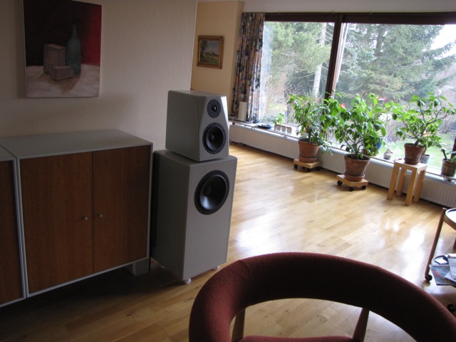

Til diskant er jeg kommet i besiddelse af to stk JBL diskanthorn svarende til dem der sidder i
JBLSynthesis one.
Mit nuværende system kan ses her
Til top Vis anholt's Profil Søg efter andre indlæg skrevet af anholt

@anholt
Hov du mangler link , vi kan ikke se dit system

Sendt: 08 Januar 2012 kl. 16:06 | IP-adresse registreret
kommer her - tror jeg nok

Sendt: 08 Januar 2012 kl. 16:40 | IP-adresse registreret
Nice
Dem kan jeg godt huske fra at jeg har "hoppet" rundt på groundsound's hjemmeside.
Har selv overvejet en lignende konstruktion. Men har nogle personlige ideer, som har drejet mig i en lidt anden retning,
hvilket heldigvis også er dejlig nemt med aktive filtre. Men hvordan får du plads til 110 liter osv??
Det skab imellem dine højttalere er desværre heller ikke godt for din akustik. Sorry, det rager ikke mig. Jeg er har bare selv

dimensioner som skabene og med dæmpet front. Nogle gange kan det være
en fordel (forestiller jeg mig) hvis enhederne sidder i plan med de tilstødende
flader. Det kan give bedre dynamik og ikke så mange udfasninger pga. af
forsinkede refleksioner. man kan jo lige så godt udnytte de begrænsninger som
omgivelserne giver. Det er her, at Groundsoundfilteret er genialt.
Men det er jo det sjove ved selvbyg, udfordringen ved at tilpasse systemet til
præcist det sted, det skal spille.
venlig hilsen

anholt skrev:
Hej Digital Thor
du har ret med hensyn til skabene, men højttalerne kan ikke ikke stå anderledes,
og egentlig går det meget godt. Jeg har et par radikale ideer til at skaffe plads til
110 l, som indebærer nogle brede og ikke så dybe kabinetter, der får samme
venlig hilsen
Bingo. Lige præcis.
