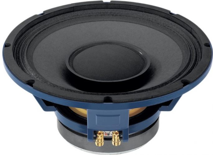

Kaare havde i forvejen købt to stk af disse enheder: http://www.discoworld.dk/product_info.php?products_id=6395
samt denne forstærker: http://www.carsound.dk/produkt.asp?id=5969&pk=

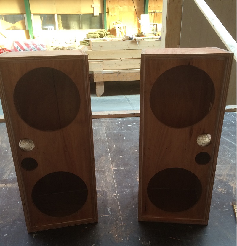

Lidt billeder skal i selvfølgelig ikke snydes for:

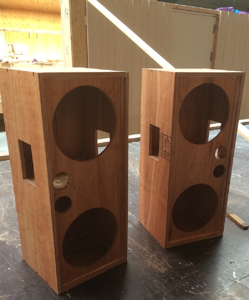

Som man kan se, så er der en midterplade som opdeler kabinettet til to, således at hver enhed har sit eget kabinet, med hver sin basrefleks-port.
De er fremstillet i 16 mm krydsfinér, så de ikke bliver så tunge, i fht. hvis jeg havde brugt MDF.
Så langt er jeg nået indtil videre
4 stk. af dem her er hjemkøbt:
Jeg vender straks tilbage med flere billeder og info når projektet skrider fremad

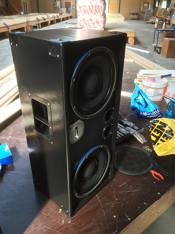

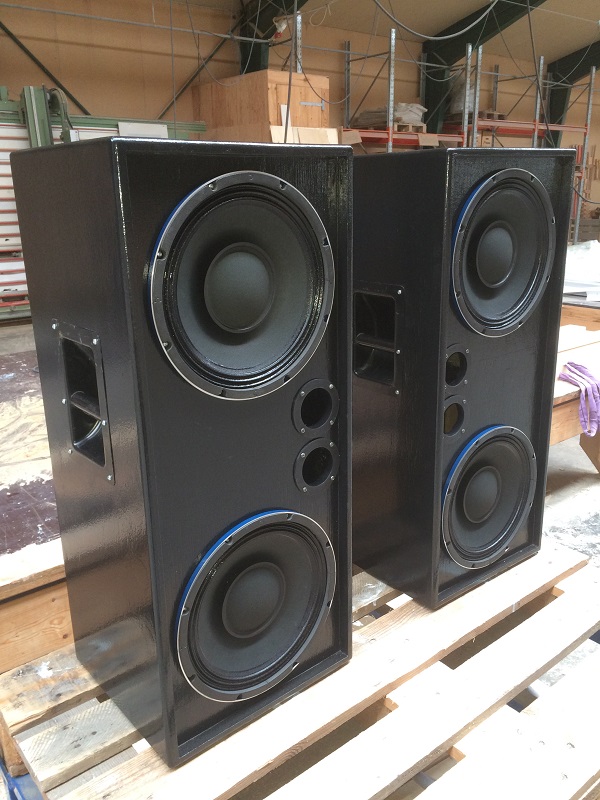

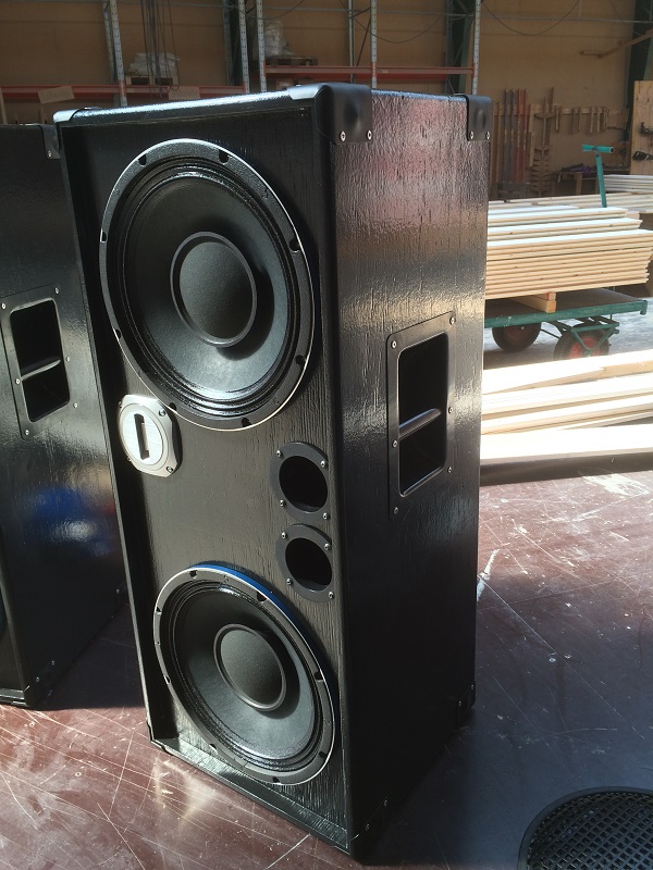

Så er der sket lidt over weekenden
Højttalerne er blevet malet, der er monteret enheder, og de er blevet testlyttet for første gang.
De spiller tæske-højt, men samtidigt helt ren og klar lyd, rigtig lækkert!
Dog mangler der noget diskant, som jeg godt havde forudset lidt, så det skal der gøres noget ved. Der mangler dog absolut ingen bund eller mellemtone! Her er der virkelig smæk for skillingen, så jeg skal have nogle diskanter i der kan matche lydniveauet, samt have HIFI-egenskaber.
Der er heldigvis god plads i fronten til et par diskanter i hver.
Min telefon gik desværre i stykker i kampens hede, så alle de billeder jeg fik taget under processen, er desværre gået tabt
Så jeg har kun billeder af de færdige højttalere, da jeg først fik ny telefon i går. Men sådan er det.
Her de færdige højttalere:

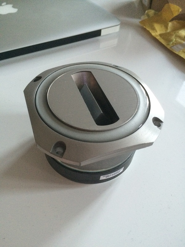

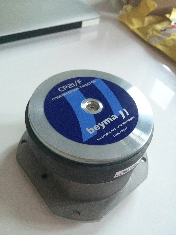

Det er denne enhed der er tale om: Beyma CP 21/F Compression Tweeter, som er en slot-diskant.
Et billede:
De har en kampvægt på 1,5 kilo stykket, så de er bestemt ikke underdimensionerede til det her projekt
Jeg håber på at få tid her midt på ugen til at smide dem i, samt at få loddet et par delefiltre sammen til dem.
Det bliver noget 9 eller 10 kHz med 12 db/oktav.

Ser godt ud
Indlæg: 9878
Sendt: 18 Maj 2015 kl. 17:57 | IP-adresse registreret
Ser godt ud. Kan godt forestille mig deres lyd ud fra enhedernes typer. Det må være en let, hurtig og dynamisk levende lyd.
Bofa
Bruger siden: 01 August 2014
Indlæg: 147
Sendt: 18 Maj 2015 kl. 18:39 | IP-adresse registreret
Flot

Jeg glemte lige at ligge et billede ind af diskanten set forfra:

Så er der endelig sket lidt mere på fuld-tone højttaler fronten !
Jeg har fået monteret mine diskanter i kasserne
Hold nu op en verden til forskel!
Selvom de lød super-godt før, er lyden blevet løftet til et meget højere niveau! Een ting var den åbenlyse manglende diskant over 14-15 kHz selvfølgelig, men det er utroligt så meget mere man får med, bare ved de sidste kHz!
Lyden er bare lige i skabet, og det var den ved første prøvelytning. Så fedt! En hårdtslående og meget hurtig præcis bas, en klokkeklar sprød og fyldig mellemtone der virkelig har det der dybe "brøl" på den fede måde. Silkeblød men samtidig knivskarp diskant, som aldrig bliver anstrengt eller for skærende at høre på, selv ved helt høje lydniveauer. Ja for slet ikke at tale om hvor højt de kan spille!
Selv om man står 20-25 meter væk, må man efter bare få minutter holde sig for ørerne. Det er meget imponerende når man tager størrelsen af disse kasser i betragtning!
Okay, jeg havde også spændt en digital PA-forstærker på 2 x 1800 watt i 4 ohm foran, så der ikke kom til at mangle overskud.
Og det må man sige at der er. Membranerne på 12"-erne bevæger sig ikke ret meget, og går fuldstændig stramt uden slinger i valsen. Ingen tegn på overstyring overhovedet, selv ved de meget høje lydniveauer. Lige som det skal være.

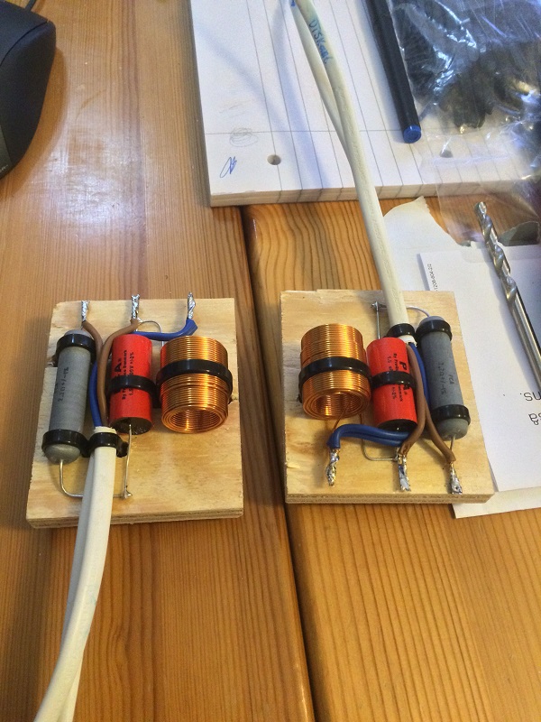

Her er de forholdsvis simple delefiltre jeg fik loddet sammen, til diskanterne:
Som tidligere nævnt, bestående af en 1,50 uF kondensator, 0,22 mH spole, samt en modstand på 2,20 ohm.
Og her, med diskanterne monteret i kasserne:
Lige et mere:
På det sidste billede ligger gitrene på bordet, som skal yde beskyttelse for enhederne.
Samtidig får de et klassisk og disko-agtig look, som jeg godt kan lide
Kasserne har her også fået beskyttelse-hjørner på.
Jeg er selv ganske godt tilfreds med resultatet må jeg sige
