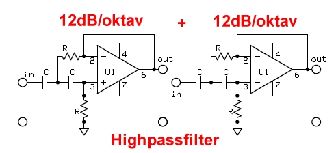

Den effektive løsning er her. Komponentværdier angives om du ønsker.

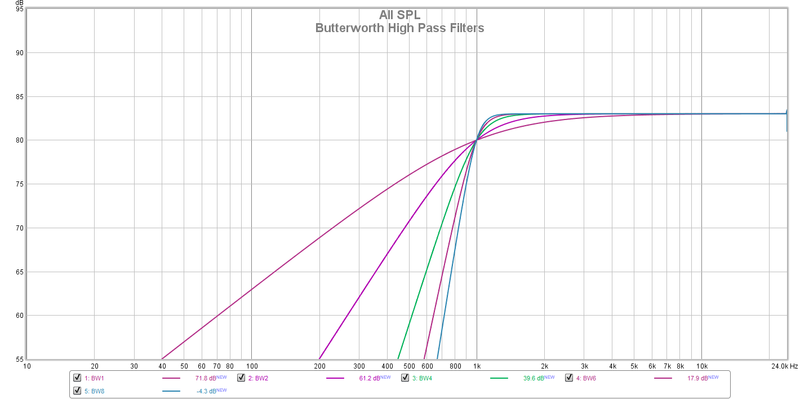

Som illustration af betydningen af valg af filterorden og dens afskæringsstejlhed er her karakteristikken på et 1kHz lowpassfilter.
Jo højere orden jo stejlere afskæring, jo mindre påvirkning af frekvenser over filterfrekvensen.
Dit filter skal have en afskæringsfrekvens i området 20-40Hz afhængig af stejlhed vil jeg foreslå.

Jeg skrev "er her karakteristikken på et 1kHz lowpassfilter" ..... highpassfilter ......skulle der naturligvis have stået.
