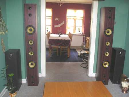

Fronthøjtalere: Mit hjertensbarn. DIY Twintowers. 2x8" bas SPH 200KE fra Monacor – 2x4½" mid. SPH 135KEP – 1x diskant NT 25 Fra Monacor.
Højde 186 cm. Dybde 46 cm. Bredde front 23 cm. Bredde bag 18 cm. Siderne er let buede. Brutto volumen 150 l. Netto 112 l. Vægt ca. 100 kg.
Materiale flere lag 19 og 6 mm. MDF, midlertidigt beklædt med plastikfolie.
System: 2½ vejs anden orden L-R filter med fuld impedanskorektion.
Deling mellem mid/bas 160Hz
Deling mellem Mid/diskant 2200 Hz
Følsomhed ca. 90 dB

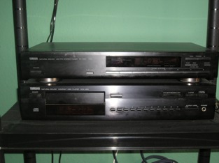

CD og Tuner

Mine DIY'er med de gamle JBL'er ved siden af.
Det samme tættere på.

spændende.. hvad er det for nogle ved siden af dine diytwintowers?

Dem der står ved siden af DIY'erne, er mine 6 år gamle JBL TLX10, som jeg nu har byttet med nogle Infinity. De var liige store nok som baghøjtalere.
